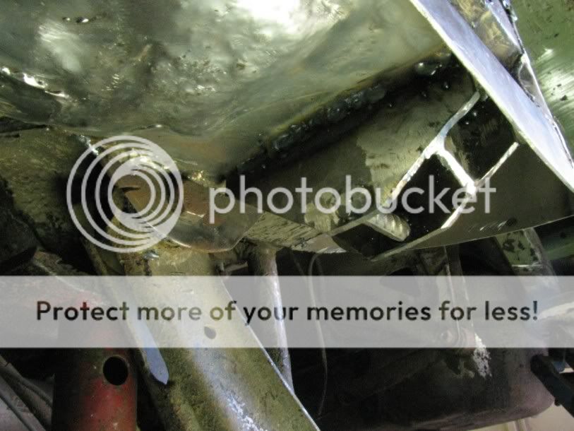

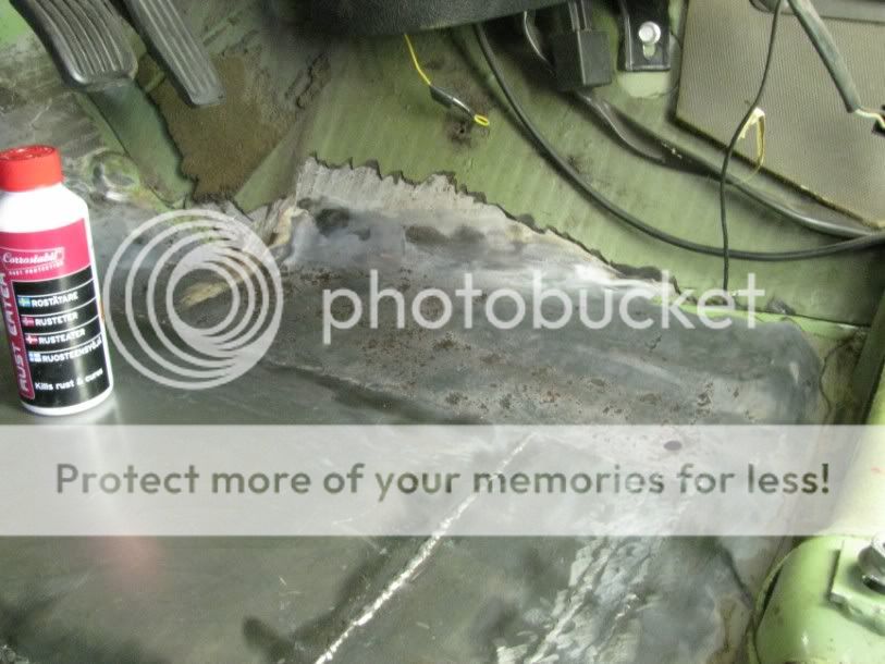

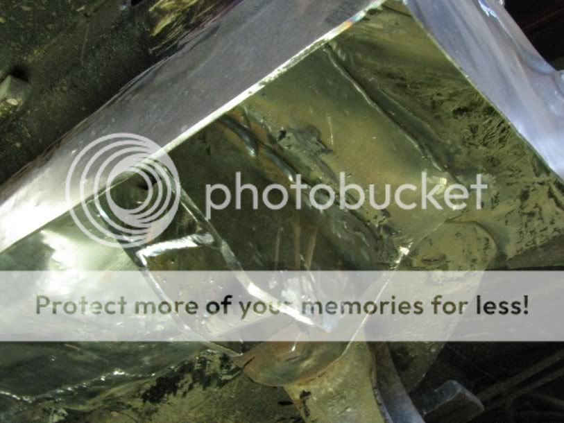

Rostätare... Såhär ser det ut efter användning..
Det som blir kvar och syns ska vara "sammansatt med rostlätaren för ett korrosionsresistant skydd" bla bla..
Det kändes inte så kul att slipa av och sätta dit det gamla domkraftsfästet eftersom det var rost rakt igenom på ett par ställen så jag byggde ett nytt... stabilt, jag lovar ;)
Ser jävligt snett och vint ut på bilderna men det ser bra ut i verkligheten iaf :P
Såhär ser det ut med lite färg på :) (inte målat kanten där jag ska svetsa utav just den anledningen, att jag ska svetsa där)

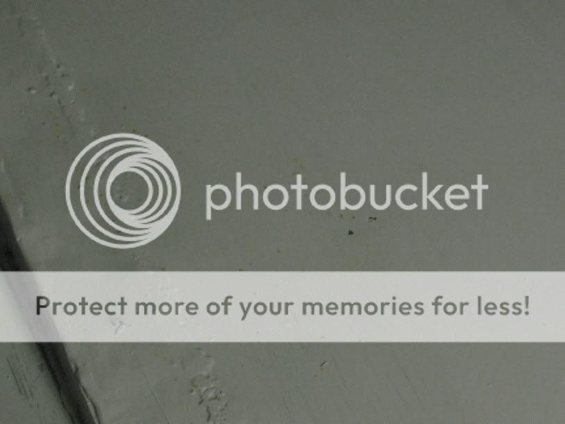

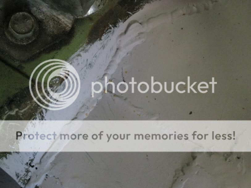

Men va f...???
Inte bara ett ställe heller!! och inte där det ens varit rost innan!! VAFAN ÄR DETHÄR?

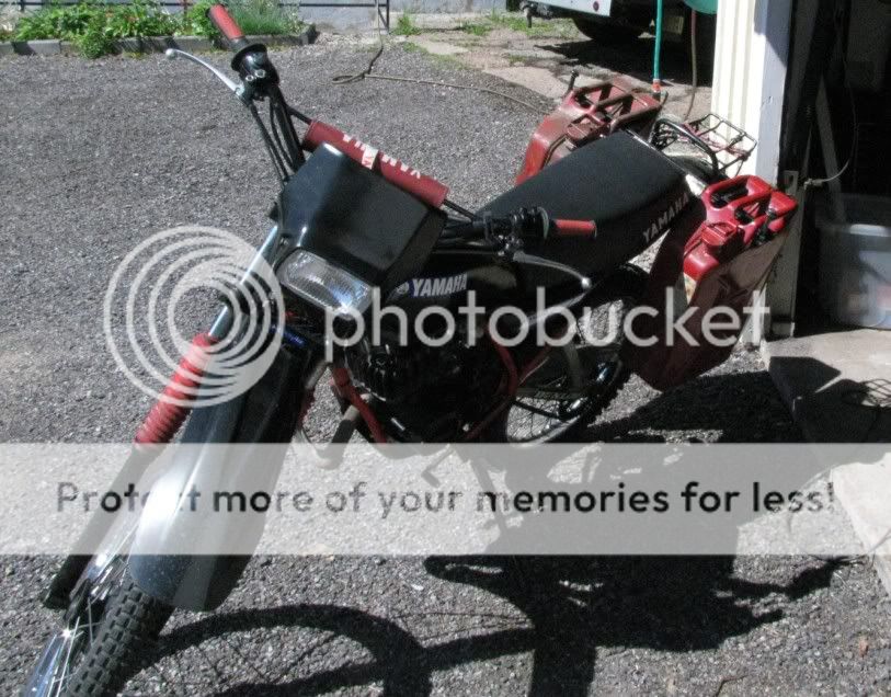

BONUSBILD!
Har man varken körkort eller epa att åka i så får man vara påhittig :P slängde ihop det här på trekvart eller nåt för jag måste åka och hämta soppa!

Angående det där med moppen, tror du gjorde så för du ville åka på bakhjulet ;) Borde ju resa sig rätt lätt när dunkarna är fulla? :roll:

dom små rost fläckarna kan vara små svetsloppor :wink:
Tobias Lindqvist
SUndsvall
subw000fer
Inlägg: 1304
Ort: Norrtälje
Inlägg av subw000fer »
Alex0512 Haha, busted :hihi: va nyss o hämta soppa, moppen sjönk lite i bakänden :P lite svajigt blev det efter kurvorna när det skvalpade också, fyllde inte fullt...
Tobias Lindqvist men ytorna var borstade, damsugade och thinnertvättade innan jag målade. Och jag målade ju igårkväll och inte gjort något senare i garaget så om det nu låg loppor där skulle de ju också ha färg på sig och därmed inte rosta? :?

Ibland om man inte har gjort helt metallrent och svetsar i karroseri kitt och gammal färg så det vill brinna, kan det frigöra saltsyra, vilket kan göra att det rostar.
Ja ibland kan det faktsikt vara svårt att göra helt rent med dubbla plåtar etc.
Är det Epoxi primern ?
subw000fer
Inlägg: 1304
Ort: Norrtälje
Daniel-635 skrev:Ibland om man inte har gjort helt metallrent och svetsar i karroseri kitt och gammal färg så det vill brinna, kan det frigöra saltsyra, vilket kan göra att det rostar.
det är rengjorttill plåtrent där det ska svetsas och lite runt om. Det är i te heller några dubbelplåtar nånstans. Ganska noga rengjort med tycker jag..
Japp det är epoxyprimern :?

Jävla skräpfärg.. Detta var ju inte den riktiga CA primern, detta är dess vattenbaserade ersättare! :@
Ska skaffa riktig färg och måla med..
Ringde precis till mekonomen och härjade lite, han kunde inte alls fatta vad som hade hänt men jag kunde ringa på måndag igen och snacka med en annan snubbe som kunde lite mer antar jag. Det lät som att det skulle gå att lösa med pengar tillbaks iaf.
Fick ett mail från en vänlig själ som stärkte teorierna lite, klipper in de viktiga här.
Det är angående rostfläckarna i din nymålade epoxi som du verkar konfunderad över.
Såg att epoxin du hade köpt hem var Hagmans vattenburna variant (som är lika galen som den låter).
För något år sedan fick Hagmans plocka bort sin gamla gula Epoxigrund som heter CA (den vattenburna heter CA-V) pga att den inte klarade de nya EU-reglerna gällande VOC-utsläpp osv. Det var då man hastade fram denna vattenburna variant som tyvärr är piss vilket säger sig självt. Dina rostfläckar har troligtvis uppstått pga denna... Tror inte Hagmans är stolta över denna produkt men regler är regler...
Hursomhelst så fanns det ett stort behov bland annat i industrin av den gamla gula CA:n och den har fått dispens och tillverkas igen, hur länge vet jag dock inte.
Denna är kanonbra, det kan jag och många andra intyga! Kika runt om du kan finna den istället. Jag köper den av en industrikontakt på 10-literspack för under halva priset mot konsumentpacken.
Mitt svar
Reagerade när jag köpte färgen att den var vattenburen, men eftersom den var så varmt omtalad (trodde jag, det var ju den gula folk hade menat) så tänkte jag att det funkar nog bra! Olika färger trodde jag bara när jag såg att denna var ljuslila..
Frågan är hur de kan sälja denna skitprodukt då? och dessutom ha mage till att ta 315:- för den här lilla burken?! DÅLIGT!
Sjukt tråkigt att jag då slängt dessa 315:- åt helvete och ungefär lika tråkigt till att jag måste slipa bort allt och måla på med något riktigt :(
Verkar som jag måste få tag i den gula.. Jag har en kontakt som nog kan skaffa åt mig om de säljer till bilfirmor? ingen industri men ett företag iaf.
RE
De hade troligen panik när de var tvungna att dra in deras ordinare primer. Och när man måste hålla sig inom visa ramar angånde lösningsmedel och andra godsaker så är det nog svårt att ta fram en bra produkt. Hört från en källa att folk på hagmans själva skrek rakt ut att produkten var värdelös.
Ja, tyvärr är konsumentpacken riktigt dyra. De har gått upp fasligt i pris senaste 2 åren. Den vanliga gula brukar också gå att hitta som konsumentpack i välsorterade biltillbehörsbutiker.
Somsagt klippt ut de viktiga infon där. men han verkar ha lite koll!
Tack igen säger jag eftersom du antagligen läser här ;)
