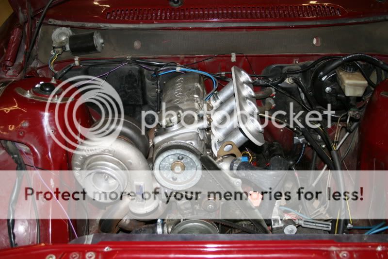

Jo det blir riktigt spännade och se hur nya motorn kommer att bete sig,har fortfarande inte alla delar men dom är på ingång sakta men säkert!.
MotorKoncept 2012
Cnc 530 Topp
Agap Fullrace fjädrar
Agap Custom kamaxel 13,4 i lyft. ( Jens G )
Nuke Performance Kamdrev Ställbart
B230 block
H-profil Stakar
JE Smidda turbo kolvar.
Griffin 3" Vattenkylare med Spalfläkt.
Egen byggt insug i alu
40 mm trattar
3,5" Gasspjäll
Nuke Fuel Rail
4,5" Intercooler ( 600x350x115 )
Ajden Grenrör med T4 fläns och pulsesplittad enda till WG
Wastegate 50 mm , Portad och genom gången ( Jens G )
Holset Hx40 med 19# avgashus.
4" downpipe smalnas av till 3", ska försöka fixa någon Cutout om möjligt.
Motorstyrning:
Autronic Sm4
bosch 2200 cc
Dubbla bosch 044 @ E85
Vag spolar.
Kamsync
36-1 trigger.
Har mycket av det som är skrivit ovan liggandes.
Men skulle jag inte hinna klart så tror jag endast att jag monterar en 531 topp på min sunkiga b21A motor från 75 som redan sitter i bilen och fortsätter striden med förgasare om jag ej skulle hinna bli klar med ny motorn

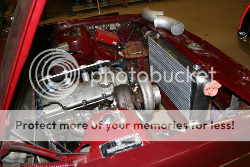

happ då var iaf intercoolern på plats! :).

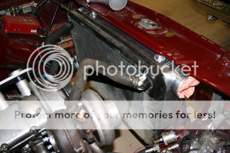

Måste fråga vilka motorfästen använder man sig av när man har b230 block i en 240 75a? funkar väll inte med b21ans ?

har kikat lite på Volvo 240 diesel kylare till bilen nu , lite billigare alterativ än griffin kylaren där ja funderade på..
Orginal Kylaren : 450 - 425 - 34
Diesel kylaren : 590 - 41 - 34
sen någon riktigt bra elfläkt samt kåpa så borde man inte har några större värmeproblem.

Annars är stora 940/960 kylet ett bra alt. under 1000:- på racetema!
Är ju högre så man får bygga om balken under lr montera det lutande(bakom balken)!
Org elfläkt från en sån funkar fint!

jag kör med en sådan kylare som jonas pratar om på min och det är bara kapat bort övre plåten på kylarbalken. Sedan bockat 2st 8mm tjocka plattjärn som stagar upp och sedan monterat standard gummi hållare i plattjärnen. En sådan kylare kan du köpa för 300-400 på en skrot!

Jag har en sån kylare lös, om du vill låna och prova hur den passar.
Dom är riktigt stor
Roger Berglund
Inlägg: 1860
Re: Rogers Volvo 244 - 75
Inlägg av Roger Berglund »
Ska ta och blåsa ren kylarn och fräsha upp den innan den hamnar i bilen :)
