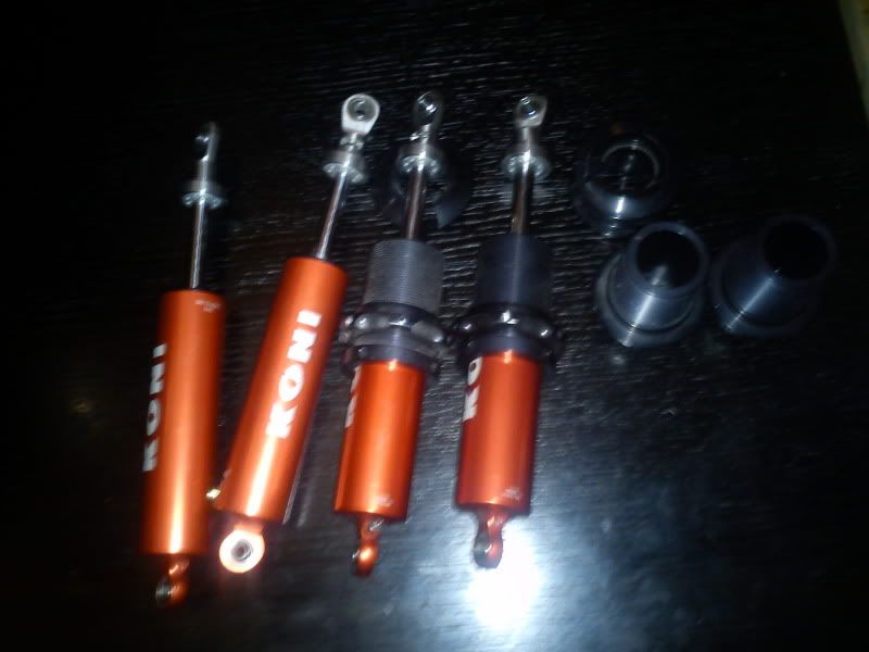

Men det dök upp fyra stötdämpare i veckan som jag hitta på ebay
Är Koni 2812 dämpare i en specialvariant som användes på en del F1 bilar i början av 00 talet, dom har har suttit som test dämpare på en F1a enligt han jag handla dom av, så blir lite F1 delar i den gamle 140n oxå
Grymt lätta grejor,stötdämpare utan fjäder med fjäderhållare vägde 750 gram
Får se om det blir win or Fail

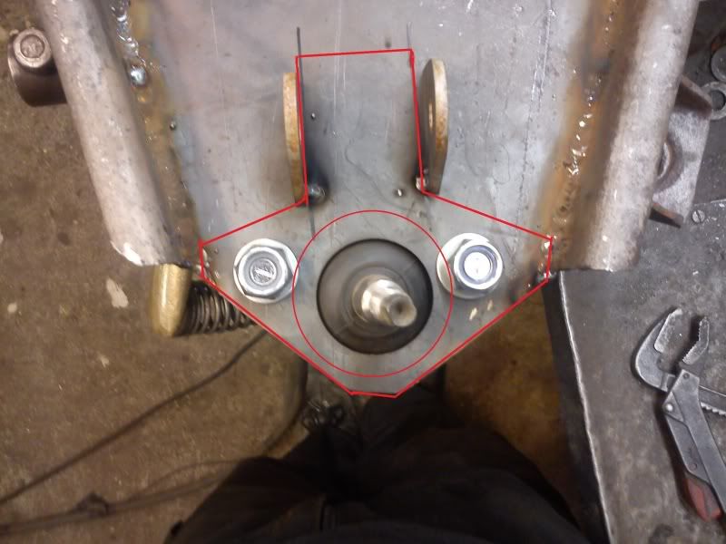

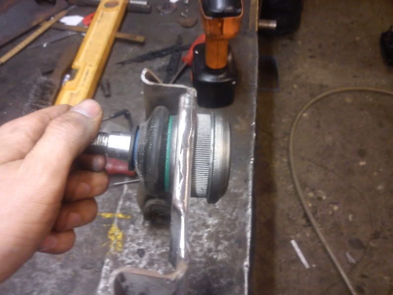

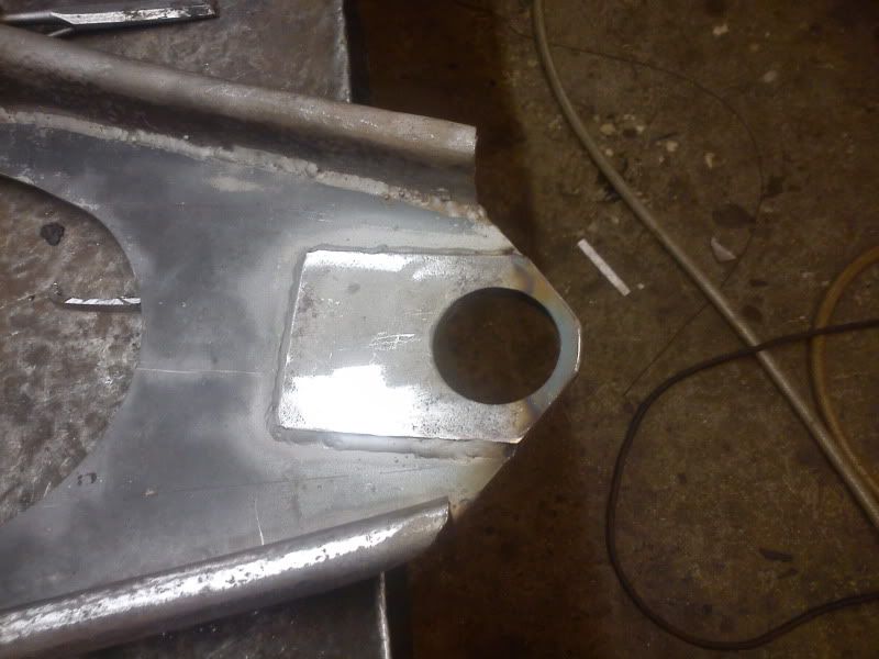

Fixade till förstärkningen på länkarmen vid spindelleden och tog upp hålet så det går och pressa i orginal 140 spindelleder
Borde inte vara nå problem med att det viker sig nu iaf

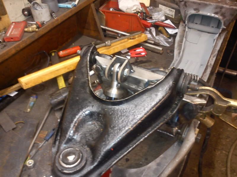

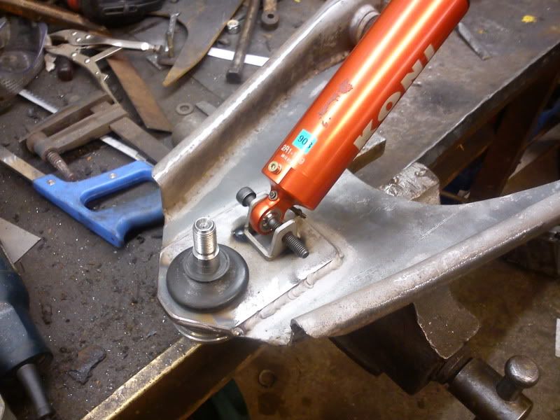

Sen vart det ett litet provisoriskt fäste för stötdämparen för o se hur allt lirar ihop

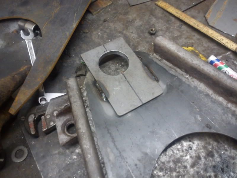

Punkta ihop ett övre oxå
Ska göra om det nedre så det blir kraftigare och hamnar lite lägre
Nått sånt här blire,tycker det ser vettigt ut iaf
Ni som har lite koll, hur vill man sätta stötdämparen höjd mässigt,dvs hur mycket ska den kunna fjädra ut och in? Det är 6cm slaglängd på stötdämparen, hur mycket slaglängd bör jag ha kvar vid rideheight?? 3cm åt varje håll lr? nu e den ju lutad så det blir ju mer Teoretiskt slag per cm i stötdämparen
Åsikter mottagets tacksamt!
