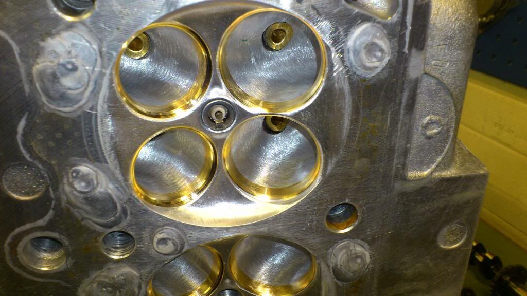

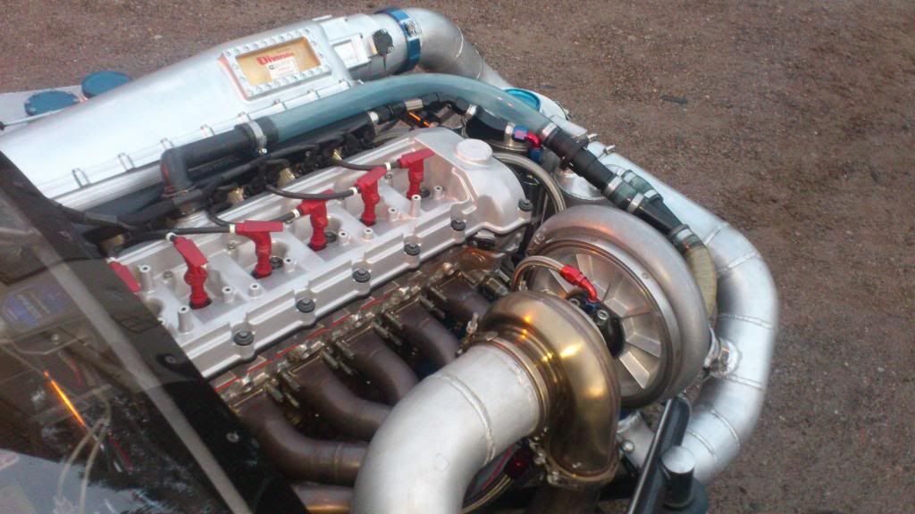

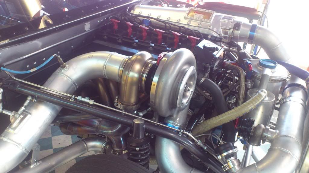

Här är ett par bilder på Mathias bil från i somras och en på senaste toppen.
/Christer
/Christer

Sattan va snyggt allt ser ut. Dendär wastegaten på tryckröret, hur styr man den? Pangar man bara på för allt vad det går i grenröret å klappar fast när man sticker?
