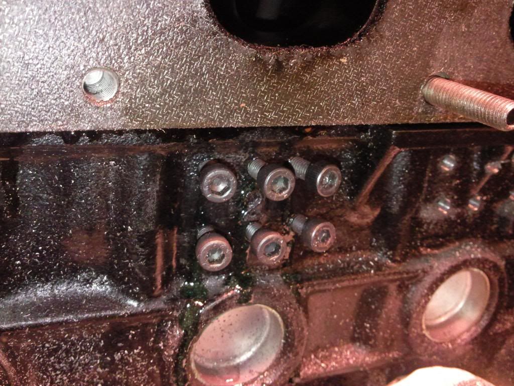

Har nån erfarenheter med att köra torrt block, dvs bara betong i block och bara kylning i toppen ? Jag kan tänka mig att kolvringarna blir varma. Man kan kanske bara fylla upp till rakt under der 1. och 2. kolvringen stannar vid TDC, så dom kyls av vattnet. Vad om man borrar och skruvar skruvar mot varje cylinder på tvärs (pinned block) för att stöda upp dom (dom är jo redan siamesgjutna på andra väge vid toppdäcket)

Jag kör med 'pinned block' eller vad det kallades där.
Funkar förträffligt, men jag har fler och mindre skruvar.
Montera grejerna innan du borrar och dra bara åt med nån ynka newtonmeter, lås och täta med loctite.
Jag kör tätare med skruv för att 'sprida ut' anliggspunkterna.
Opelblocket jag har är känt för att spricka på 3ans cylinder, men jag har inga som helst problem med detta.
Det äldre blocket har inte 'open deck' eller vad det kallas och där behövs inte förstärkningen alls.
men mitt block är juh 13mm högre

Vilken dimension har ni använt på bultarna?m8,m10?

jag kör M6 och drar åt dem ca 3-4Nm
Jag använde även indikatorklocka samtidigt och kolla om fodret stack iväg. men det var stabilt.
fördelen med detta är juh att man bevarar kylningen.
Re: Betongfyllning av motorblock
Borde skruva in skruva bak och i förkant av block oxo?
- Kadett4wd
- Inlägg: 10199
nej inte i mitt block.
fodren är juh siamesgjutna samt sitter bra i ändarna på blocket, belastningen är dessutom låg i den riktningen.
men på sidorna har jag 6skruv tillvarje cyl.
Jag läste om det här tricket i nån gammal Start & speed eller illustrerad motorsport, sen nyttjar jag det ofta i jobbet.
Fräser och donar stora långa tunna grejer som gärna vibrerar åt alla möjliga håll.
Då kan man dra i en bult å trycka lite nånstans så rör det sig inte mera.
B230 år oxo siamesgjutna, men inte första och sista, som på bilden med alublocken. När man stöder i en riktning, så vill dom deformeras i en annan riktning i stället. Kläm på en ballong.
