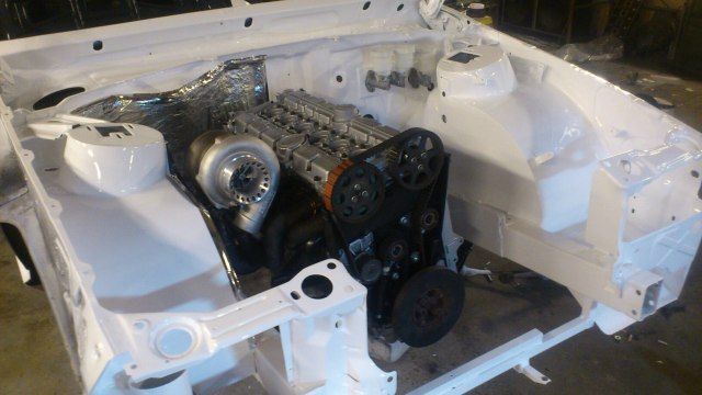

Motorn sitter nu i bilen, dock inte helt färdig men de tar sig.

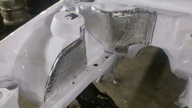

Innan jag hinkade i den passade jag på att värmeisolera lite
Nu sitter den där

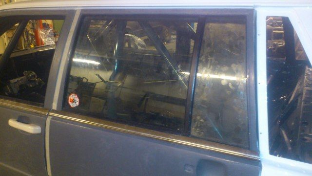

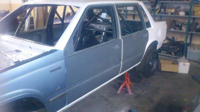

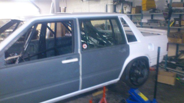

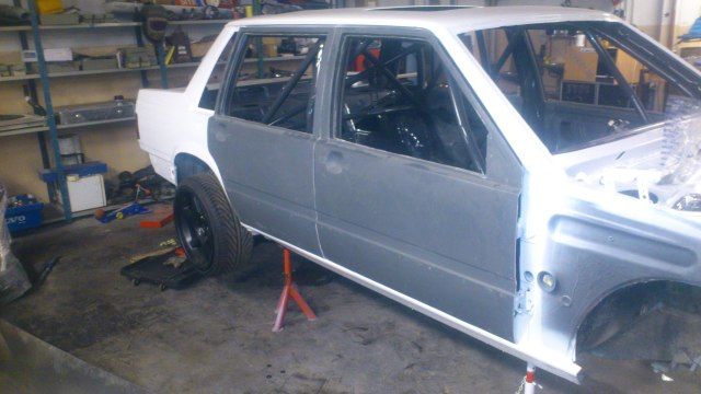

Sen har jag börjat passa in mina glasfiberdörrar. Vänstersidan är i stort sett klar för lack. Högersidan återstår det några timmars jobb på.

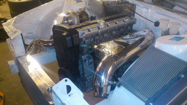

Har inte hänt så mkt det senaste. Försökt få dit rutor, lister osv på dörrarna så ja får iväg dom på lack så fort som möjligt. Har även monterat grupp a vingen på bagageluckan, så nu väntar jag på aerocatch lås till den så jag kan passa in den också.
Fick även hjälp av "Kroka" att polera mitt insug samt ena tryckröret. Måste säga att jag är så sjukt nöjd och tacksam för arbetet killen lagt ner på mina prylar.. Hur bra som helst verkligen !!
Nå ja, nog tjatat, nu blir det några bilder. Får be om ursäkt på kvaliten på ena kortet, vette fan va som flög i mobilen där..
Spara det bästa till sist, inte färdigpolerat här men en bra bit på väg, spegel säger ja bara. SPEGEL

Re: Volvo 760 T6 . Motorn börjar likna nått
trodde mitt oljekyl var stort men ditt ser enormt ut... gillar detta bygget skarpt
snyggt! jäklar vilken puts på insug!!!!
ha på något vax eller något, polerade mitt noga, men efter ett tag när man mekat osv så blir det matt... synd på den extrema putsen du har! =)
Tusen tack !!mikael olsson skrev:trodde mitt oljekyl var stort men ditt ser enormt ut... gillar detta bygget skarpt
Mvh Micke
Oljekylet är ett 30 raders vill ja minnas.. Bättre för stort än för litet
Ja de blev ruskigt blankt .Pimpolainen skrev:snyggt! jäklar vilken puts på insug!!!!
Det är en polare som polerar sakerna åt mig, så han skulle lägga på nått supervax när allt va färdigt, så förhoppningsvis håller det sig blankt en liten stund iallafall
