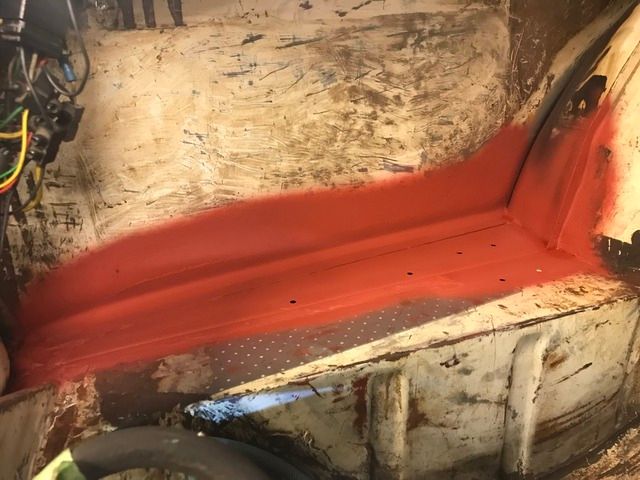

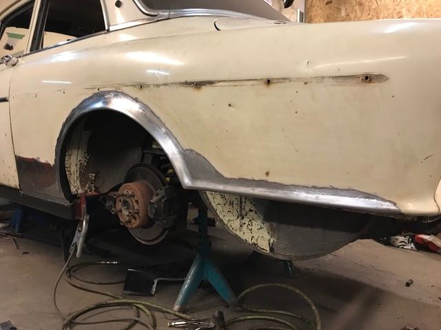

Jag har kommit mig lite framåt.
La hagmans på innertröskel.
Fick på en skärmkant.
Givetvis var formen under all kritik så det fick bli en ny bit.
Sömmade även ihop tröskeln med bakskärmen.
Massor kvar men det går åt rätt håll!

Jag fyller på med vad jag pysslat med sista veckorna.
Rostlagningen fortsatte.
Skärmkant och nederdel på bakskärm bytt.
Sandplåten måttades in.
Blev lite pusslande för att få ihop allt.
