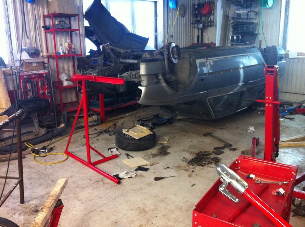

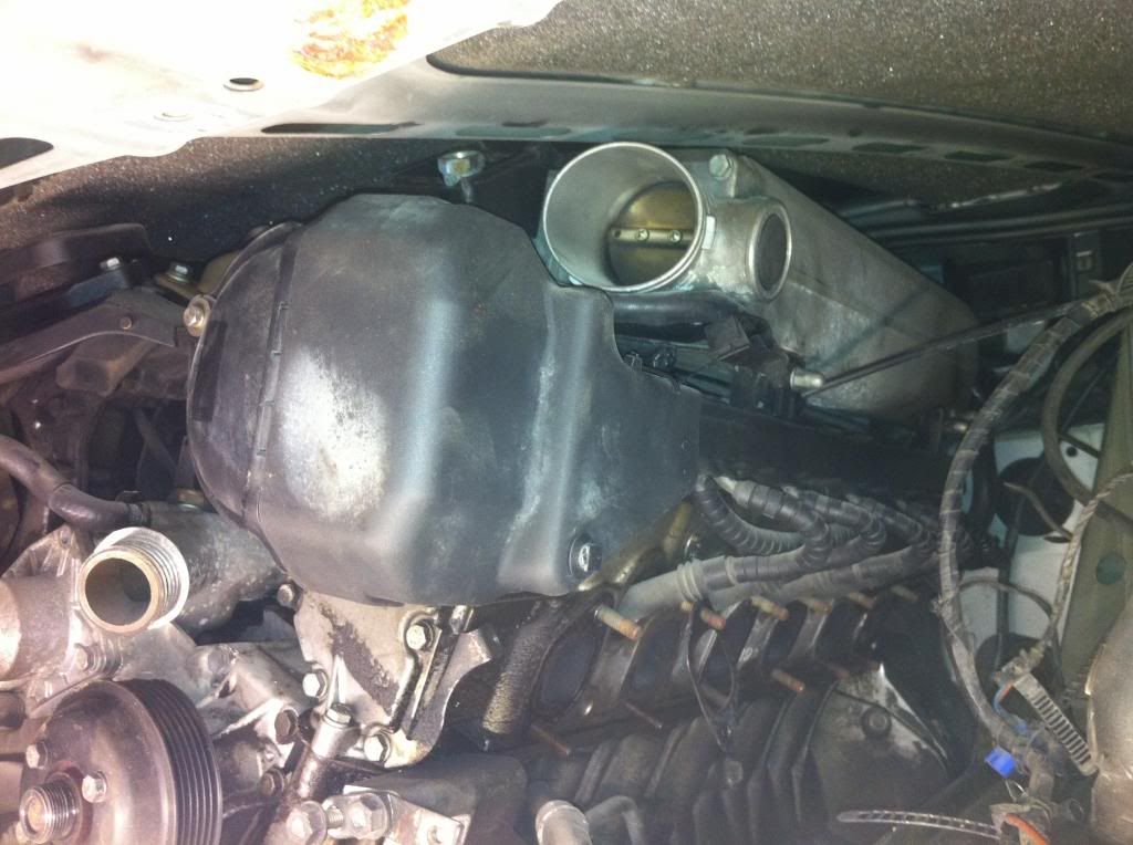

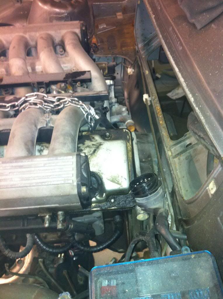

shit vilken otur !!!! trots avsaknaden av både motor växellåda samt bakvagn så råkade jag volta med bmw i ett hörn på garagetgolvet
v12an har också varit in och ur några gånger
lite tajt mot huven
men den går stänga
från sidan
förarsidan
passagerarsidan
sänkt framvagnsbalken 12 mm men ändå gode tajt
från förarsidan
motorn går att ha som den står nu på bilden utan att göra om varken torpedväggen eller oljetråget
jag har dock kapat bort övre fästen som finns på framvagnsbalken till styrväxeln och ska ändra infästningen där plus att jag sänkt framvagnsbalken ca 12 mm
motorn hade jag velat ha bak 15 cm minst men då måste jag bygga om torpedväggen pedalstället tråget plus att grenrören bli än mer jävliga att tillverka så den lilla viktförskjutningen man får på framhjulen kan jag ta
tror dessutom inte att tråget går bygga om och få en bra åter rinning i tråget med olja utan då skulle man ha haft torrsump men de blir då inte detta år
