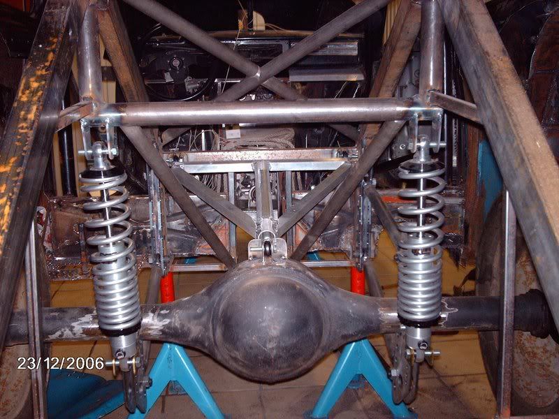

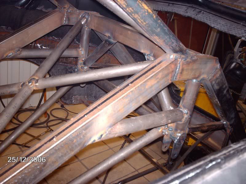

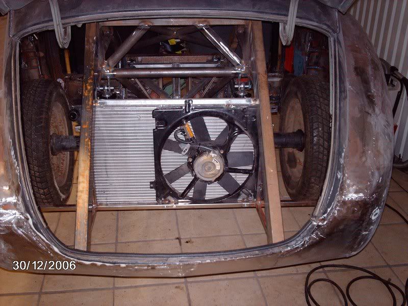

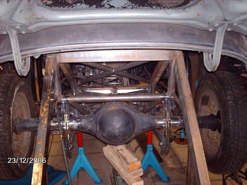

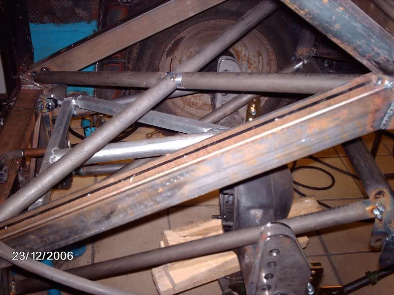

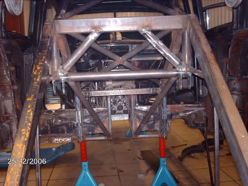

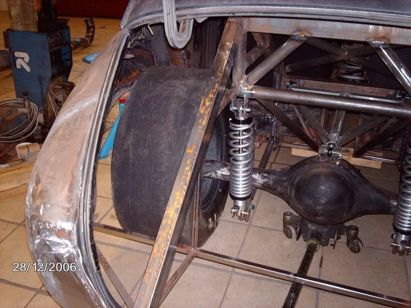

Bakvagnen börjar ta form!
Rörigt blir det :roll:

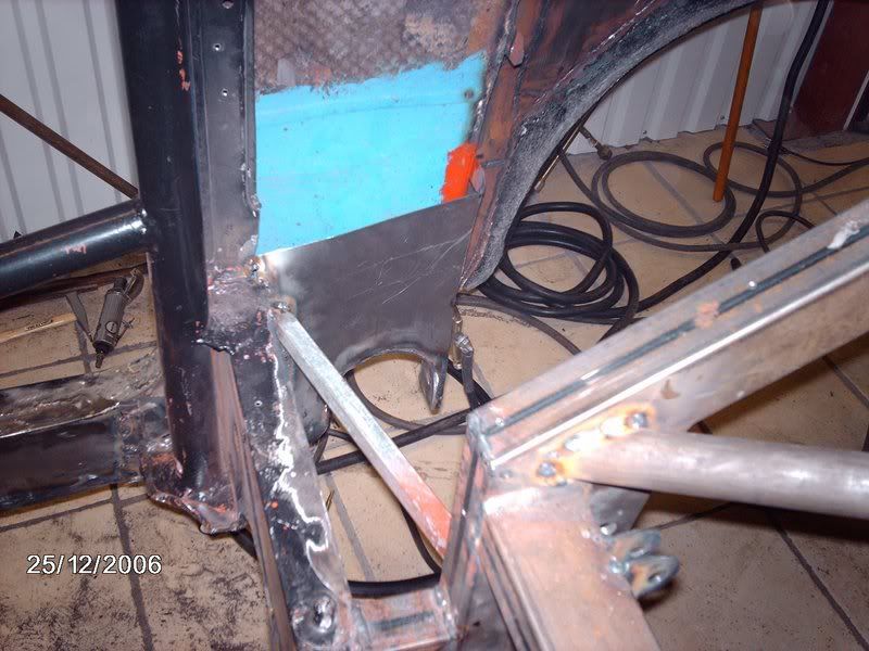

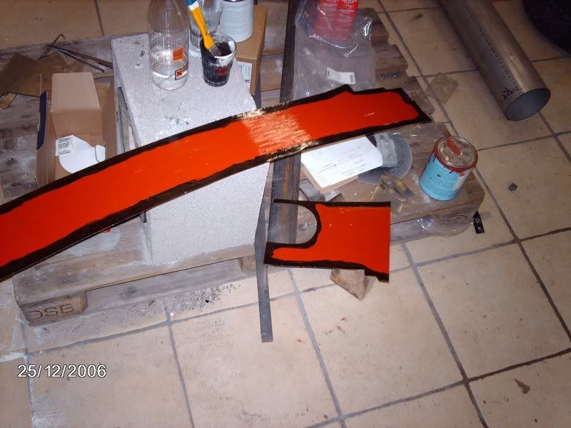

Tröskel och lite sådant.

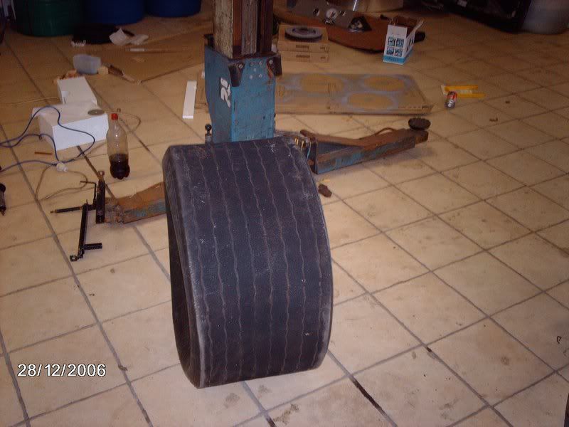

Jag har väl tänkt att köra på MT ET street (mönsterskurna slicks).
Vad tror ni, ska man försöka få dit det största som finns, (tror det är
33*18,5*15 är till 14" bred fälg, ger 15,8" greppyta) eller blir det bara onödigt tungdrivet?
Eller ska man rent av köra på riktiga slicks?
Jag vill helst kunna köra till och från tävling utan att behöva byta hjul.
(får inte plats i bilen)

Bäst är nog om du kör på dot slicks (gatslicks) för vad jag har förstått så får man inte använda vanliga slicks på många av provapå tävlingarna.

Jo, det var det jag tänkte ET street är precis det.
Jag har för mig att man fick köra på riktiga slicks förra året i max street, men jag är inte säker.
Jag hamnar ju i max street i vilket fall..
Dock så kan det ju vara bra om man får köra med dem lite på vägen också, slipper ju åka dit för däcken i alla fall, att det inte finns mönster fattar ju vilken polis som helst :?
Kan ju vara svårare att bevisa att man kört för fort utan mätutrustning, eller att bilen inte är i det skick som den besiktats i eller något sådant.

Jag har ett 33*18*15 mh racemaster hemma nu som jag provade med...
Vilket monster!
Det är fan nästan bredare än en afrikansk 10 barns morsa!
Nja, ok, kanske inte så brett, men bra jäkla brett är det :lol:
I alla fall, det är knappt att det får plats, tror jag ska köra med 31*16,5*15 på 12" fälg
Provade med ett däck som var 30*13,5*15 och det såg nästan löjligt ut, så bredare än så måste det nog bli..

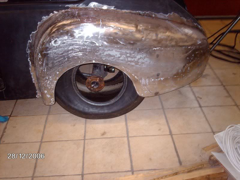

Nja, ska väl bli 12" ser det ut som, vet inte säkert ännu vilken offset det blir ska se lite vart axeln hamnar.
MH 18*33*15 däcket
30*13,5*15 däcket

Ser ju skit bra ut.. :wink: Blir avundsjuk på din upphängning av bakaxeln, jag gjorde ju en mycket simplara variant av 4-link...men men kapar inte upp det igen nu, blir kanske till nån kommande sesong...
