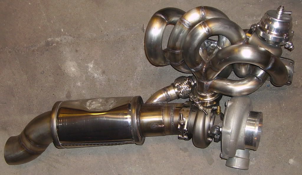

kan man få några åsikter om mitt grenrör!
är kass på data så kolla länken till garaget :D
rören är ca 600långa ink collektor
Inlägg: 10198
det där VET du redan funkar finfint..
sån fin liten flexrörsbit du har... undrar var den kommer ifrån ;)
Inlägg: 21725
wallin skrev:kan man få några åsikter om mitt grenrör!
berätta gärna lite mer om motorn och dess använningsområde sen mått på rörens inner dim och längd (bara rören)

Motor setupen är gjord för att få så brett register som möjligt för körbarhet på gatan.
Vilket det helt klart har blivit, det som är svårt nu är att bergränsa
laddtryck, moment och effekt finns där med råge.
Över 830nm vid 5600varv.
692hp 6500varv vid 1,2 bars laddtryck
Grenrör är i 321 (titanlegerat) 41,3 mm inv.
längder 600mm med kollektor, kollektorn är rätt så lång ca 200mm för att slipa
dimensionsförandringar samt att utgångshålet är rätt så litet,
v-bands klamma in på tials avgashus.
Motor spec har du i länken till garget

wallin: Vill du ändra motorkaraktären eller är det laddstyrningsproblem du vill lösa?
wallin
Inlägg: 139
Blev medlem: lör apr 21, 2007 9:07 am
Ort: göteborg
Inlägg av wallin »
Vill ändra motorkaraktären då det är för mycket vrid, kanske ett angenämt problem men
men när man har laddtryck så tidigt så handlar det mer om att styra det så att det blir
körbart, i dags lägget så smäller det bara till och så har man inte något fäste.
Bilen är byggd för att vara en extrem gatbil, det är ingen dragrace bil, vill kunna
åka bekvämt mellan tävlingarna och jobbet ;-) utan att tvingas kompromissa med ljudnivå eller komfort.

montera tamare kammar.
Vet inte hur du hade trott att en sådan motor skulle svara egentligen??
Laddtryckstyrning mappad på olika växlar, antispinnfunktion på sprutet?
Större turbo :twisted:
Inlägg: 10198
Jag skulle gå på större turbo eller A/R om det finns större.
Nu är det juh säkerligen väldigt special då det är PRD som byggt samt med tial avgashus.
jag skulle inte gå på tamare kamaxlar, utan istället justera om de du har.
retardera insug så flyttar du upp registret.
kanske till o med gå på en slapp fjäder i wastegaten så den har lätt att öppna på lägre tryck.

Kadett4wd skrev:Jag skulle gå på större turbo eller A/R om det finns större.
Om du har kollat på länken till garaget så ser ni att det finns väldigt lite plats för turbo redan som det är.
det är det störrsta A/R som finns till GT35 an (0.82)
Större turbo är inte heller aktuellt då jag är mer än nöjd med toppeffekt :-)
Kamaxlarna är redan tetarderade för att vi misstänkte att det skulle bli problem med vridet, nu rekomenderade
PRD en större wastegate från början pga av val av litet avgashus för att få upp respons, detta gjordes mest
för att det är extremt trångt med den turboplacering som dom valt,
detta kommer dock att byggas om till en 60mm wastegate så tror jag vi löst problemet med att evakuera avgaser.
vi kör nu med den minsta wastegate fjädern men det räcker uppenbarliggen inte.
Anledningen till att jag la upp länken till bilderna var att jag tycker att det är ett mycket bra grenrör vad gäller utformning och finish som inspration.

wallin skrev:det är det störrsta A/R som finns till GT35 an (0.82)
Nei. GT3582R står i Garrett-katalogen (2007-og-2008-edition) som std. med 1.06 A/R.. Delenummer 740902-4 hos Garrett for eksoshuset. Løp og kjøp.. :wink:
Kamaxlarna är redan tetarderade för att vi misstänkte att det skulle bli problem med vridet, :
Både innsug og eksos? Hva er ca: durasjon og lobecenterene nå?

wallin skrev:
Kadett4wd skrev: Sen vet jag att ni här på sävar förespråkar långa grenrör och vassa kammar :twisted:
vi och vi,,, =)
det är vägen att gå då man kör en viss kategori av turbos.
Det är en väg som frigör väldiga effekter.
men jag har valt 'samma' väg som PRD och du.
prioriterat körbarhet på gata.
här är min setup:
(känner du igen flexröret?)
jag använder 0.9bars fjäder i min tial44 och sedan kör jag med enkel pysventil för att ge olika mottryck på wastegaten, funkar förträffligt.
jag har ett jäkla vrid jag med, men nedersta botten i registret är lite tamt, upp till 3500-3800, jag får ladd vid 3000rpm(fullt vid låsning av varvtal) men motorn har redan varvat ur på ettan innan fullt ladd uppnåtts. på tvåan är det dock fullt direkt om man har dragit ur den på ettan först.tror det beror på att det spinner på ettan samt bilen är lätt som tusan.
och visst tusan ger ditt rör inspiration.
När Peter levde som tillverkade riktigt fina, så pratade jag om cncfärsta flänsar i nästa steg i utvecklingen.
Vi kom aldrig dit, det är kul ni gått den vägen =)
Om du läser inläggen så ser du att det är ett Tial rostfritt avgashus !
Detta finns inte i större A/R att det vanliga finns i 1.06 vet jag, allraminst så tror
jag att PRD har koll på det då dom säljer an hel del aggragat ;-)
