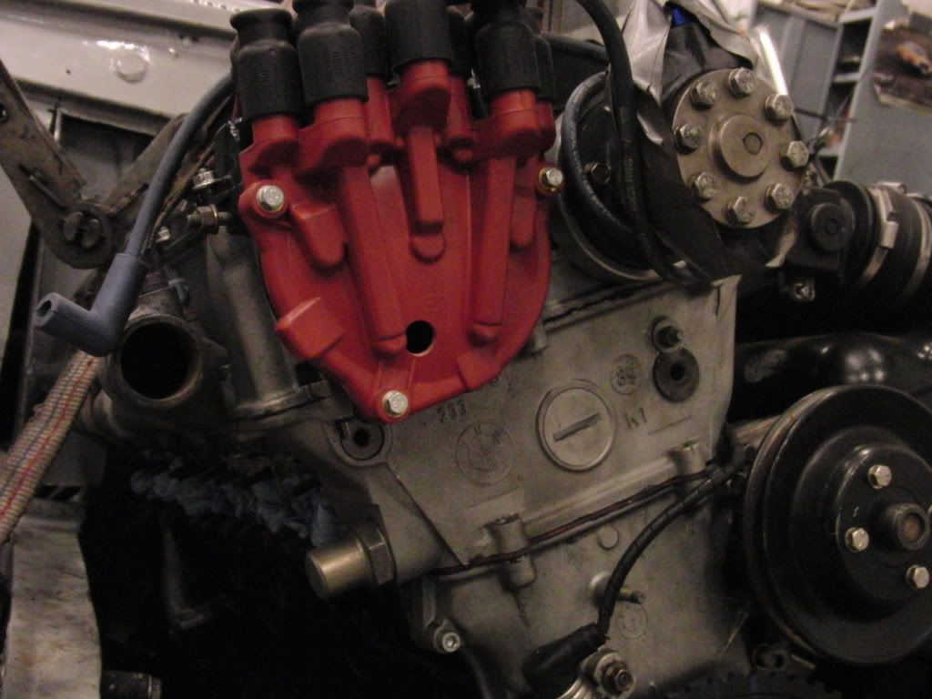

Re: Heavy metal bmw:n
Inlägg av Henrik Braun »
Håller axeln till vänster under fördelaren:
1018hp 1215nm S38 i E28
0708438759
RoGGaH
Inlägg: 1261
Inlägg av RoGGaH »
Precis den jag menade :)
MotorNord
SMT AB,
Rk-Verktyg Sundsvall
Ahh, tackar för bilden.
Den låsningen var inte helt självklar måste jag säga, behöver nog inte känna mig helt tappad för att jag missade den :wink:
Men man blir ju nyfiken på vad det är framför insugningskammen, bränslepump? :)

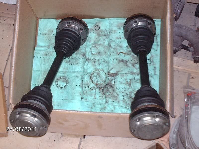

Drivaxlarna har fått sig en grundlig rengöring och nytt fett:

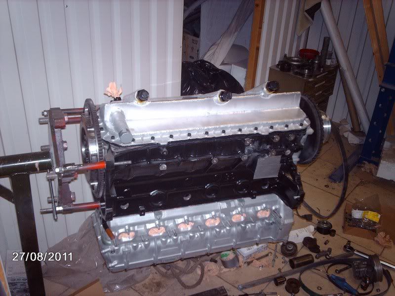

Skulle behövt göra något åt plåtarna..
Men det får duga, har inte lust att riva dem igen och börja om.

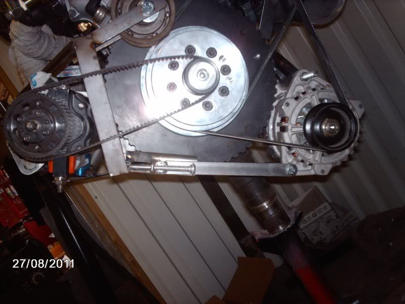

Har filat lite på spännanordningar till remmarna:
Fick bli en omlänkningsrulle till servo/generator remmen, tyckte det var lite dålig anliggning på vevremskivan.
Spännare till samma rem:
Där ska även dit en rulle till remmen till oljepumpen. Tyvärr har jag inte rätt rem, så jag kunde inte göra färdigt.

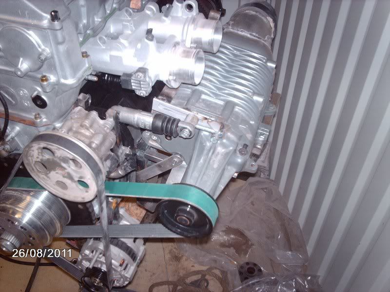

Fjädrande spännare till kompressorremmen:
Hoppas det funkar..
Skulle vilja haft en spännare på remmen istället, men lyckades inte få till något.

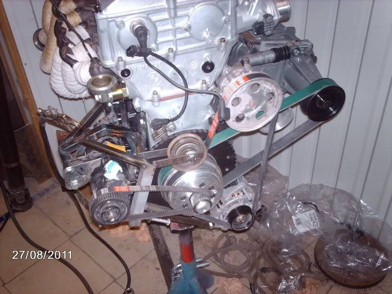

Äntligen är gördel och tråg på plats också:

tror det lär funka klockrent med spännaren på kompressorn, men har du en till likadan spännare io bakkant på kompressorn???
tänker på risken at kompressorn "vrider sej" vid hög belasntning om den bara sitter spännd i framkant???
behövs inte mycket vinkelfel innan remmen hoppar vet jag av egen erfarenhet :doh:
en skvätt remspray gör underverk mot slir dessutom :thumbright:
hur va dte nu, du tänker serieladda kompressor/turbo eller göra nån typ av paralellladdning??
Japp, kompressor för att hjälpa till lite i botten och att spaka igång turbon lite lättare..
Var lite orolig att det skulle kunna bli lite lagg av någon anledning :roll:
Hade det varit fast spänning av kompressorn hade jag gärna haft fäste i både bak och framkant, men det känns som det blir fel nu.
Som jag ser det bör ju belastningen bli vid remskivan, och kompressorn vill då vridas in mot motorn i framkant och utåt i bakkant.
Sätter jag då något som trycker utåt i bakkant också blir ju problemet större.
Har funderat lite på en sådan lösning på bränslepump också, hade det på pv:n, och jag tyckte det fungerade ganska bra.
Den var lite dum om den fick stå ett par veckor eller så, då fick man snapsa när man skulle starta.
Och så var remskivedrivningen lite halvdan.
Men med en elpump att "prima" med, och drivning som du gjort från kammen alt. från torrsumpspumpen hade ju varit något.
