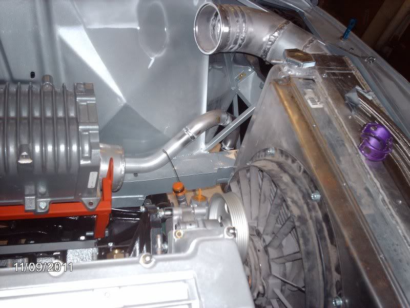

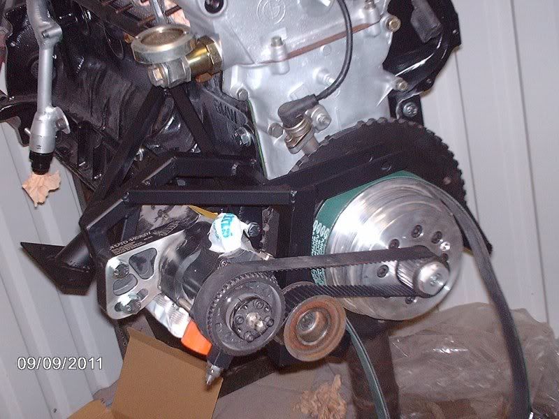

Nu när kompressorn inte ska sitta stilla fick jag göra om fästet lite.

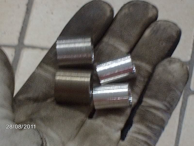

Svarvat bussningar så det tål att röra sig lite mer:

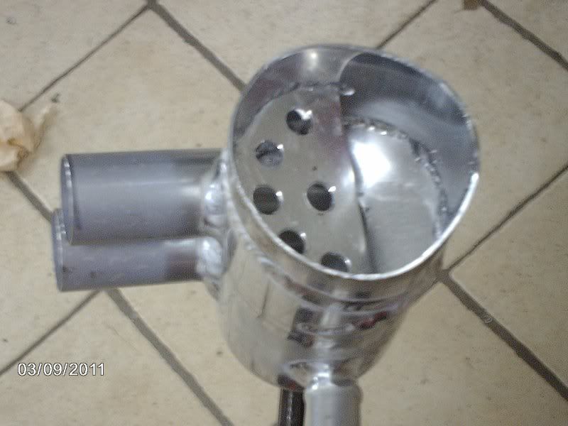

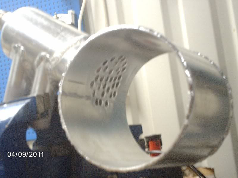

Tydligen skulle det vara sluten vevhusvent. så jag gjorde en kombinerad lösning ihop med oljereturen från turbon:
Jag var hos en kompis och rullade fram ett 5,5" rör att sätta mellan turbo och luftfilter:
Jag skulle gärna haft både djupare och större burk, men det är svårt med platsen.
Hoppas det här fungerar..

Måste ju funka med ett däck till en hundkoja... :hihi:

Något har det väl hänt sedan sist, fått ihop det med rem till oljepump:

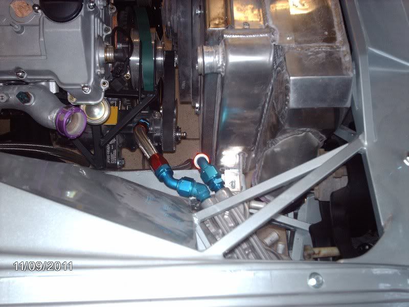

Pillat lite med oljesystemet, lite slangdragning:
När jag köpte an kopplingar hade jag inte färgsättningen klar för mig, annars hade jag köpt svarta :doh:
Men det blir rätt bra endå tycker jag.

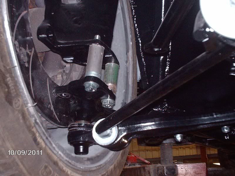

Mina tillfälliga mellanlägg till fjäderbenen ska jag nog ta bort nu:

Ser skitbra ut! Gillar designen på vevhusventilationen, smart lösning!

Lite nyfiken... hur går det med oljereturen när turbon börjar ladda o suga som en besatt?
Kommer han inte suga i sig oljan då?
NU KÖR VI!!
ErikR
Inlägg: 287
Blev medlem: ons nov 21, 2007 2:57 pm
Ort: Norrköping
Re: Heavy metal bmw:n
Inlägg av ErikR »
Om man evakuerar gaserna så bör det inte byggas upp tryck nog för att trycka ur sig olja
http://www.projekteffekt.nu" onclick="window.open(this.href);return false;
Hej, jag har också funderat på det där.
Det borde inte vara något problem att turbon "suger åt sig" olja ur burken tycker jag, det ska just inte vara något udertryck där.
I så fall har jag problem med luftfiltret.
Det som oroar mig lite är att jag vet inte riktigt hur mycket flöde jag kan vänta mig från torrsumpstanken.
Jag tror inte det kommer med speciellt med olja, det är oljefällor i utloppen också.
Men blir flödet ganska högt kanske det kan tryckas upp olja eller oljedimma ur burken den vägen :?

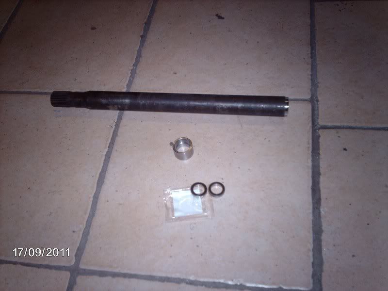

Skulle köpa stödlager till lådan, 32mm utv. och 17inv.
Inga problem tänkte jag, men det blev det förstås :doh:
Std. lager med 17inv. var 35utv. och jag var inte sugen på att göra om veven..
Men jag hittade iaf. lager som var 26mm utv. och fick svarva en hylsa:
Jag hittade inget material att svarva i, fick bli en volvodrivaxel..

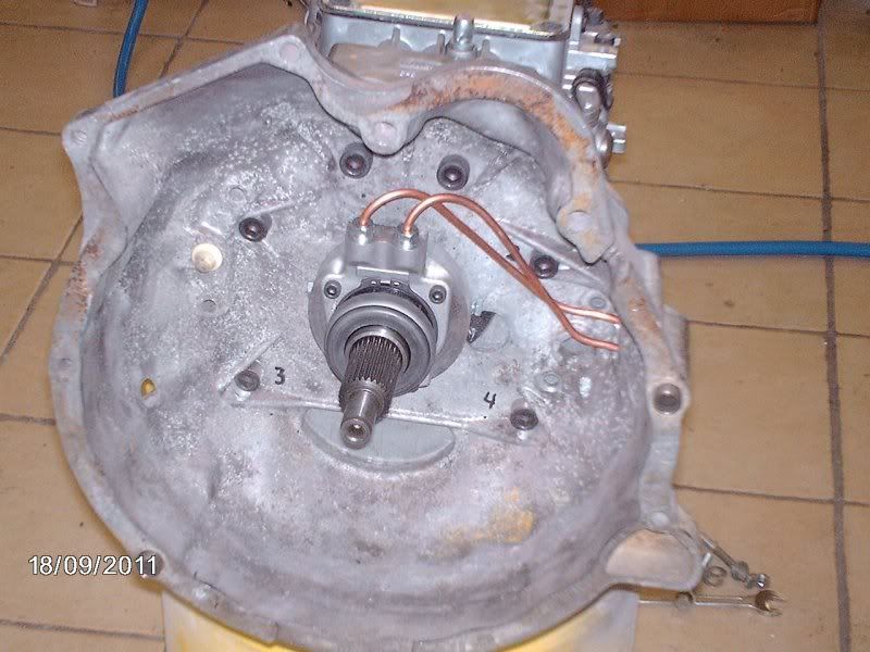

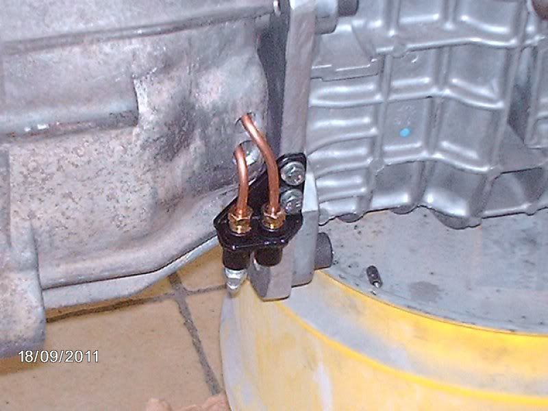

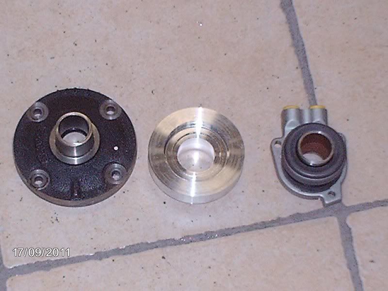

Pysslat med kopplingscyl. till växellådan:

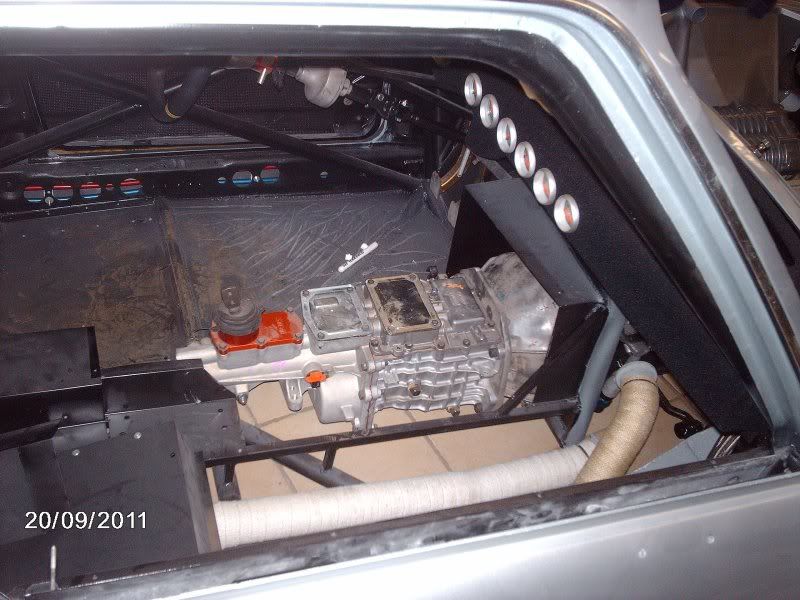

Alltihop monterat:
Och ett första (misslyckat) försök att montera lådan..

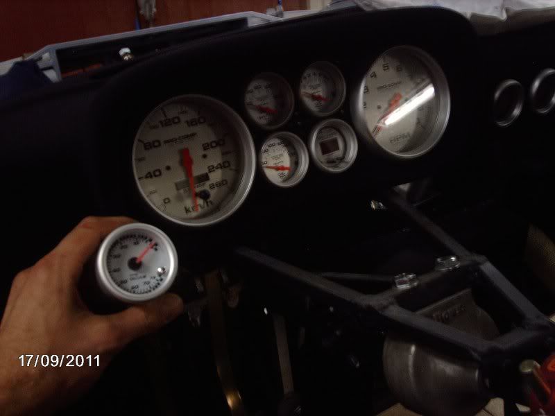

Mera mätare..
Man måste ju mäta vaccumet i vevhuset också :hihi:
Det verkar inte finnas i autometer ultra light, men jag hittade en som passade in ganska bra på annat håll..
Vill helst inte erkänna vart den kommer ifrån :whistle:
Luktar lite "hemtema" :hihi:
Men det ska väll funka, du hinner nog aldrig glo på alla dom där mätarna iaf när du susar fram på tvären i "pariser'n" :thumbright:
