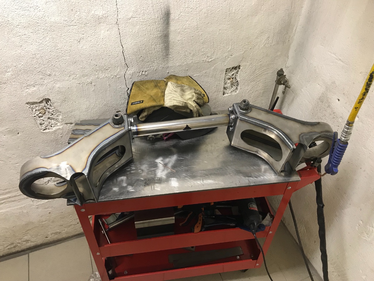

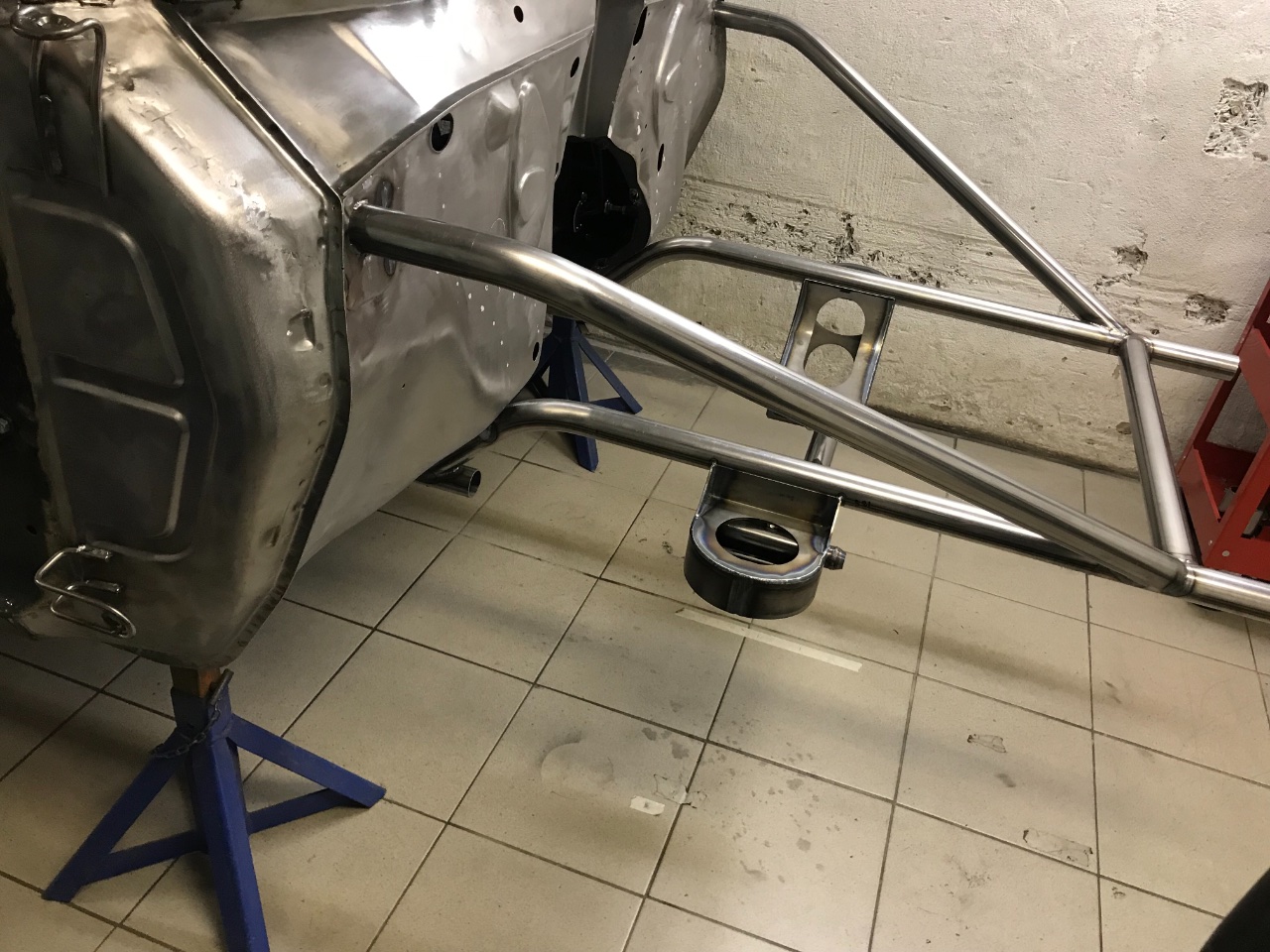

jäklar va fränt! vilket jobb du har gjort!
snyggt att man kan dela på framvagns balken också då man kollar vevlager i motorn.
ungefär hur mycket väger en std framvagn och denna?

Kul det gillas! Jens ang framvagnsbalken så är inte 140 org så tung som den ser ut, 13kg om jag inte minns fel materialet till denna vägde 3.5kg men sen blir det många bäckar små med bärarmar framram mm, skrev upp alla vikter på tavlan i verkstan men suddade den nyligen utan att spara nåt :doh:

mins att den kompletta framvagnen med snäckan och rattstången mm va grymt tung då jag byggde min bil men vart inga direkta lättningar där. mins inte vikten men va säkert 60-80kg?

Ja kring 80kg är det, största lättningen jag gjort var att byta ok skivor och nav, det var ca -20kg. Polarn köpte en kpl strange framvagn, ok skivor alu-fjäderben fjädrar några cr-mo rör och uni-balls och den kartongen vägde 30kg och lättare än så blir det inte. Dessa prylar väger ca 40-45kg
