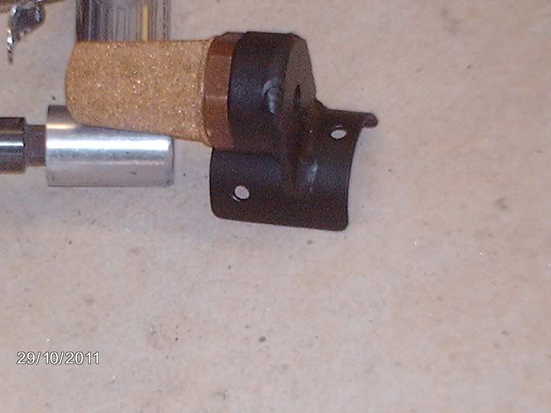

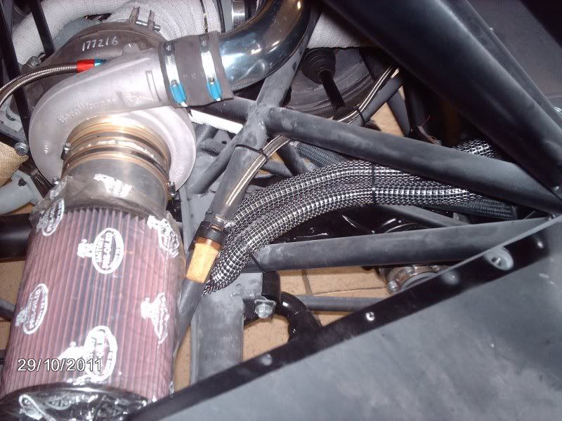

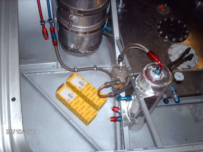

En liten uppdatering ska jag väl göra.
Byggt färdigt catchtanken och dragit lite slang:
Tyvärr kommer jag inte längre nu, väntar på delar..
Ville ha någon slags filter på tankurluftningen, ett vanligt förgasarbränslefilter blev lite litet då det är an 8 slang.
Det fick bli en sådan här lösning:
En smula overkill kanske, men man tar vad man har ibland
Nu i helgen har det inte blivit många knop gjorda
Har mest brottats med hur jag ska göra med elen.
Till slut har jag lyckats bena ut hur allt ska vara (hoppas jag) till sprutet och börjat dra lite:
Den veckade slangen är egentligen spolarslang, blev till att improvisera lite..

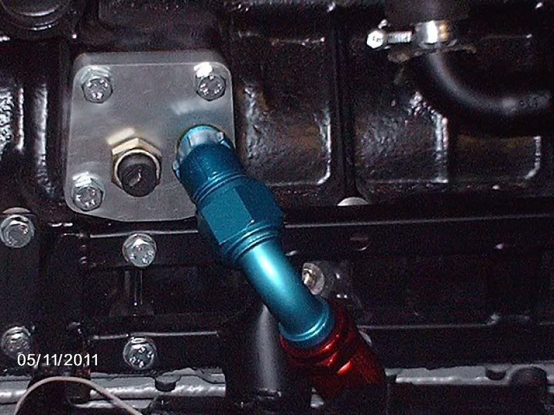

Ja ja, lite bilder:
Äntligen har jag fått mitt lock till olja in.
Det gick inte ha anslutningen över oljekanalen, därför är det ett fräst spår så oljan hittar in..
Jag höll på och trixade med en lösning för att försöka få dit både tryckontakt och givare, fick tillslut till en lösning som fick plats.
Men jag törs inte köra med den, för mycket skarvar och grejer som kan ställa till med problem
Men det skulle ju vara bra att mäta trycket i motorn, inte strax innan.
Det får bli en enkel lösning:

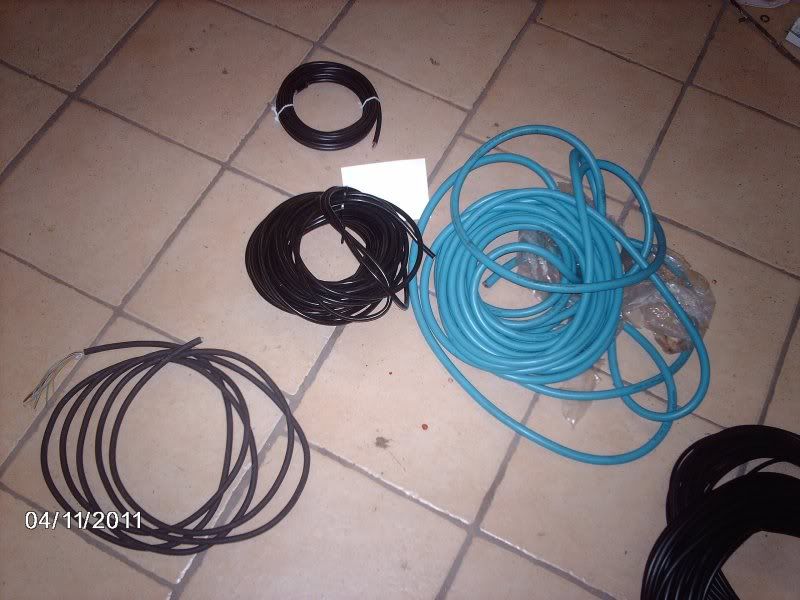

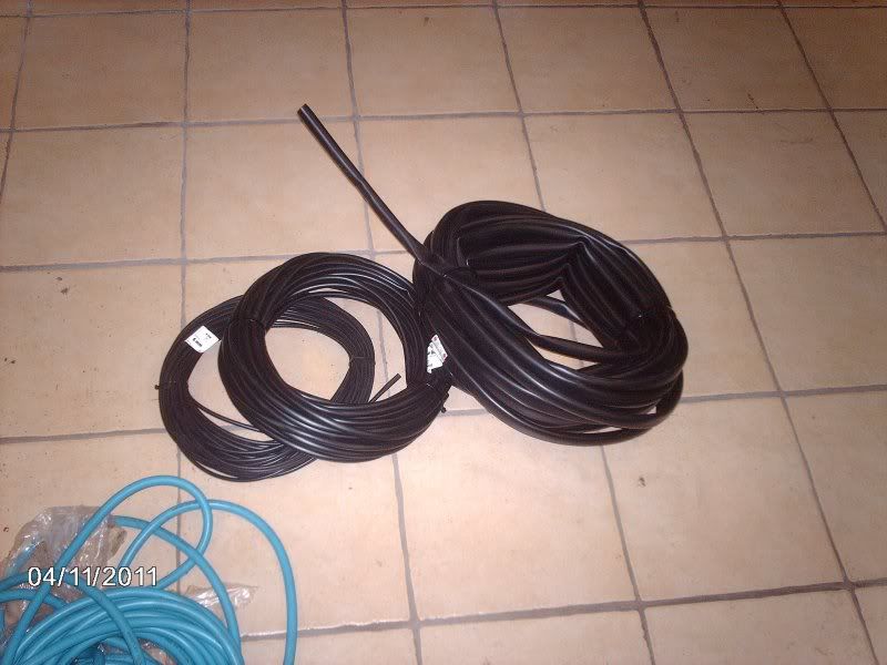

Kabelköljen:
50mm2 kabel, 16mm2 kabel, lite 7 ledad och en 10 ledad tror jag det var.
Jo, jag vet att 50mm2 kabeln är blå.. Men det blir hölje på alltihop så det gör inte så mycket.
Ett 200A skiljerelä till generatorn, nu kan jag få ihop det så allt bryts när man slår av huvudströmbrytaren

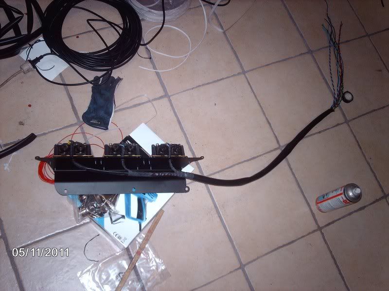

Lite tändning:
Jäkla pyssel att tvinna alla kablar
Men nu är det iaf. klart.

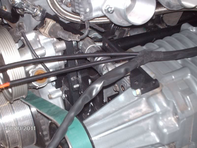

Hade visst inte blivit några bilder på kabeldragning så här långt

Ja ja, lite bilder:

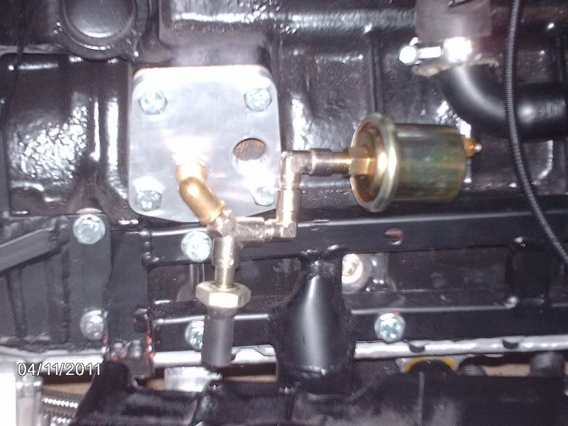

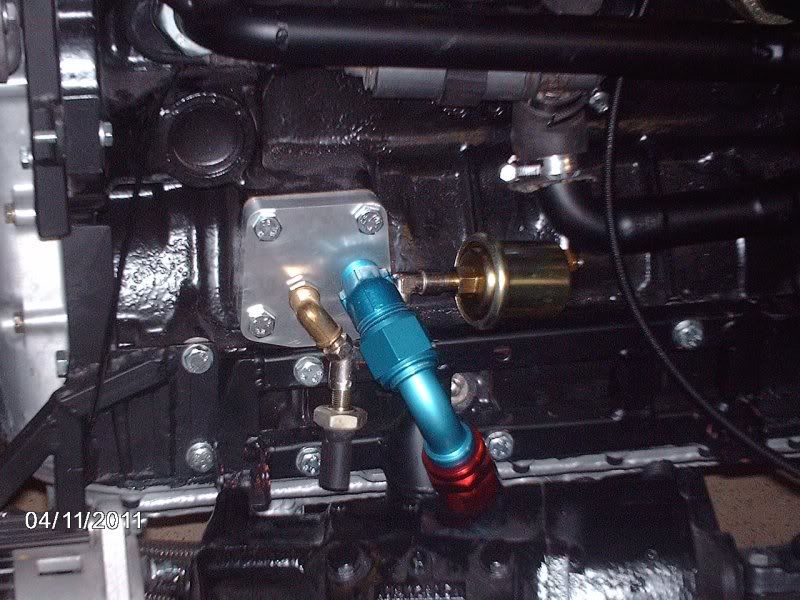

Kabelköljen:
Lite tändning:

Re: Heavy metal bmw:n
jag tror inte heller på lösningen med flera givare med kors å adapters mm
vibrationerna i motorn kommer göra att den lär läcka.
kan du inte bara sätta givarna på slang eller på själva pump eller något tidigare???
i micran så hade jag en nästan identisk platta på motorn för oljan, men ingen torrsup då, men då satte jag iallafall bpåde oljetrycksgivarna ooch oljematningen i filterhållaren istället, där slipper man ju vibrationer iom den inte sitter på motorn, plus att det fanns plats nog att ha en givare per gänga,
snabbast på "Forat" 2012
Jag har autronic sm4 och MW cdi, tror den heter pro16c.
Det blir en förgrening i närheten för olja till motorn och turbon, där har jag redan tidigare tänkt att tryckgivaren ska sitta.
Jag ville bara prova om placeringen på motorn var genomförbar, hade det gått bra hade jag hellre haft den där.

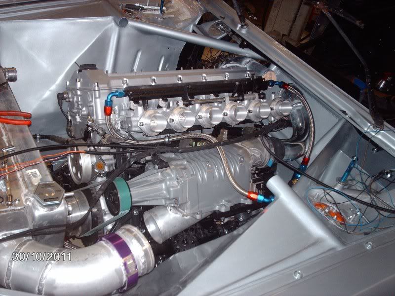

Jäklar du börjar få ordning på torpet.. =)
en sak slog mig,, Ventilkåpan.. undrar om inte den skulle bli skitsnygg om den vore svart frostlackad?
Tackar, du menar sådan "skrynkelfärg"?
Det blir en kåpa till över större delen av ventilkåpan som blir svart, det blir nog bra hoppas jag
ja precis sån där skrynkeltjosan.
jag visualiserade hela kåpan tillsammans med kåpan över stiften.
Sen framslipat det där M-Power.
