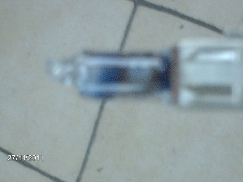

Det här hade jag lite svårt att få ihop först, men när jag mätte spänning till lampan var det ok.
En dålig bild på lampan:
Det hör väl inte direkt till vanligheterna att en halogenlampa blir sådär, men men..
Ny lampa så funkade det.

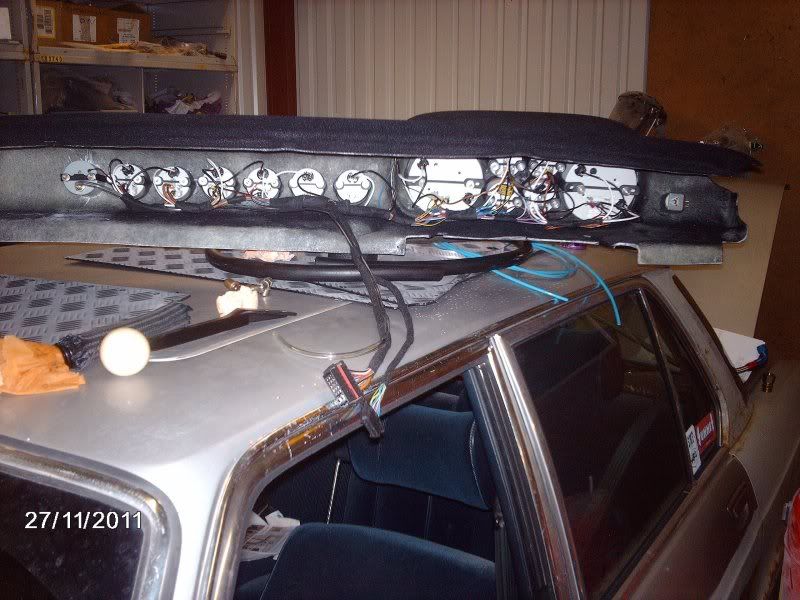

Baksidan på inst. panelen:
Ser inte riktigt så illa ut i verkligheten
Någotsånär enkel att ta bort i alla fall, 3 kontaktastycken och 3 slangar.
Ja, och vindrutan också vissligen..
