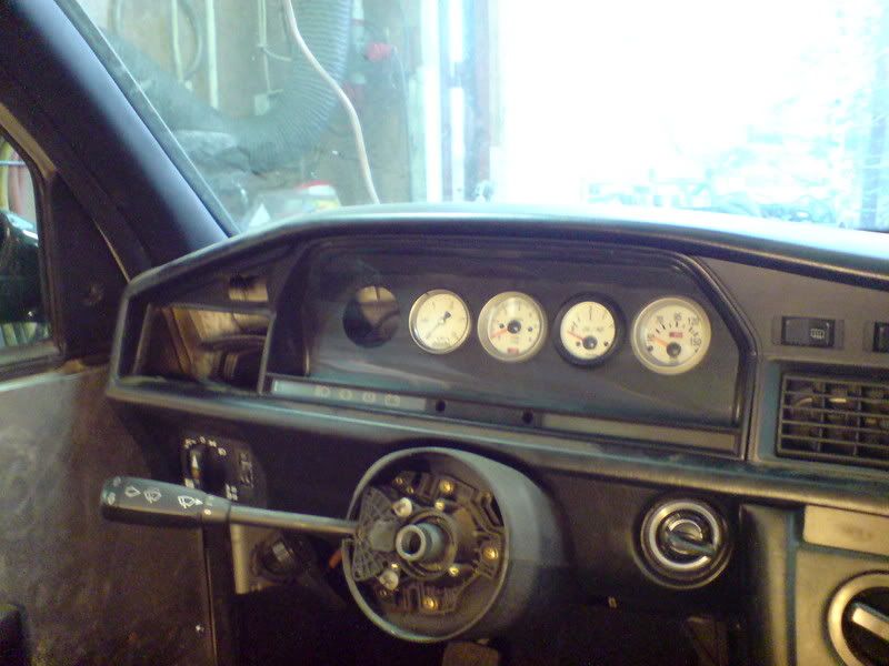

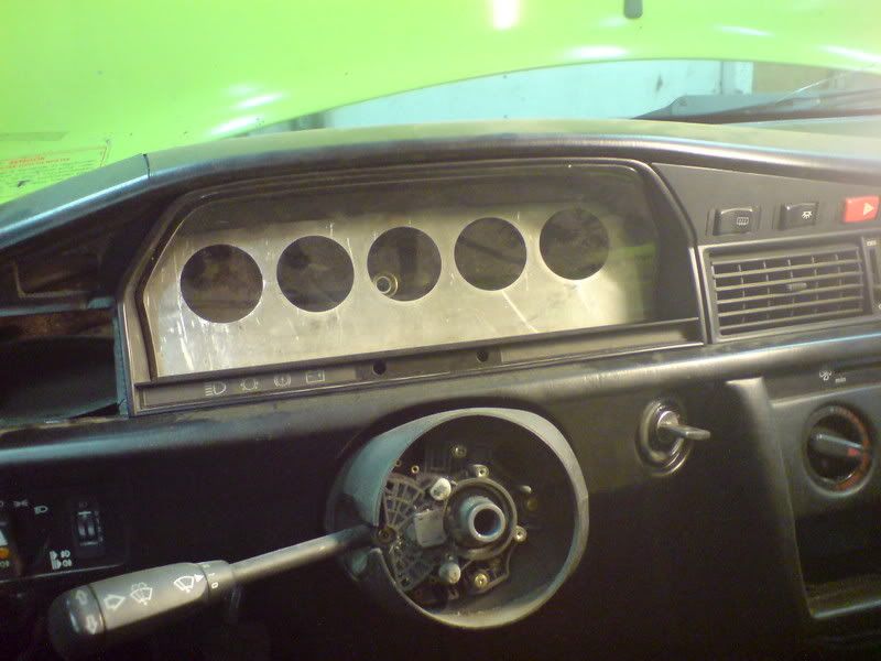

då har jag grejat lite mer ihelgen. Fixade instrumenteringen. Hastighetsmätaren blir en cykeldator (godkänt vid sbp!)
Stansade ut en lämplig alu-plåt
Och så blev det. Lackade det mattsvart

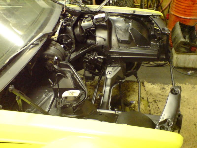

Torpeden klar och lådorna över hjulen. Kittade med karosserikitt sedan alla svetsar.
lackade jag allt med tvåkomp mattsvart.

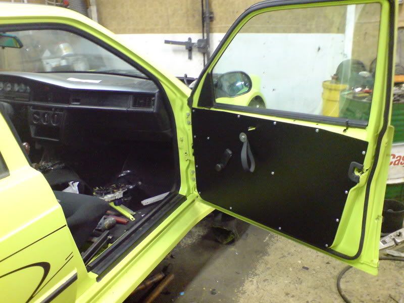

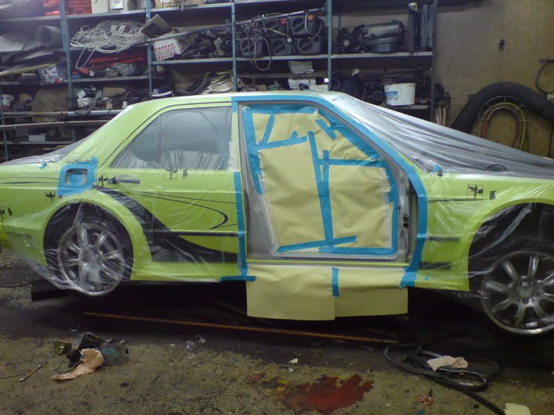

ihelgen jag har lackat inne i dörrarna.
Lackade ävne dörrsidor.
