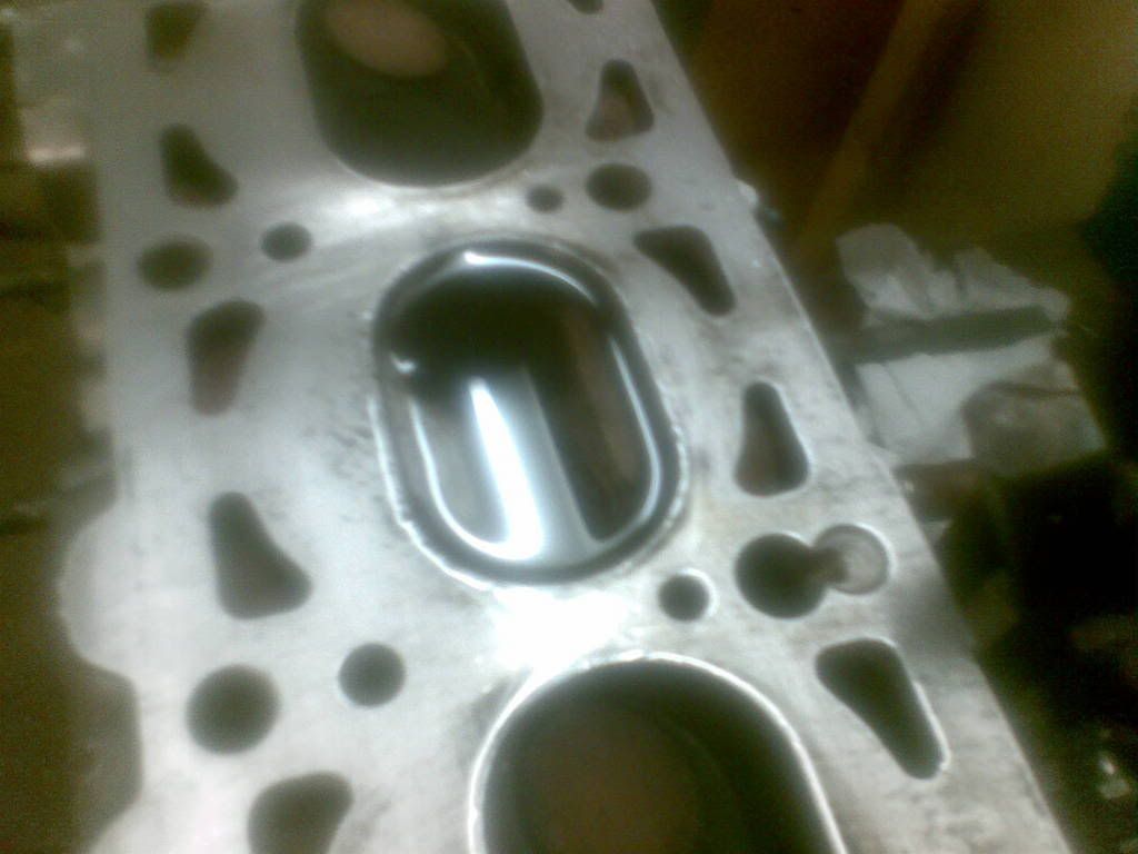

så nu har jag massa bilder på hela bygget!
har börjat plocka i hop motorn igen!
Bytte kolven och tog ur ventilerna för att kolla om de var täta!
Inga skador på dem!
Bild[/url]
Täta och fina ventiler! Thinner som läck test vätska...

Skumma förbränningsrum :shock:

Förbräningsrumen är så enkla dom kan bli!
