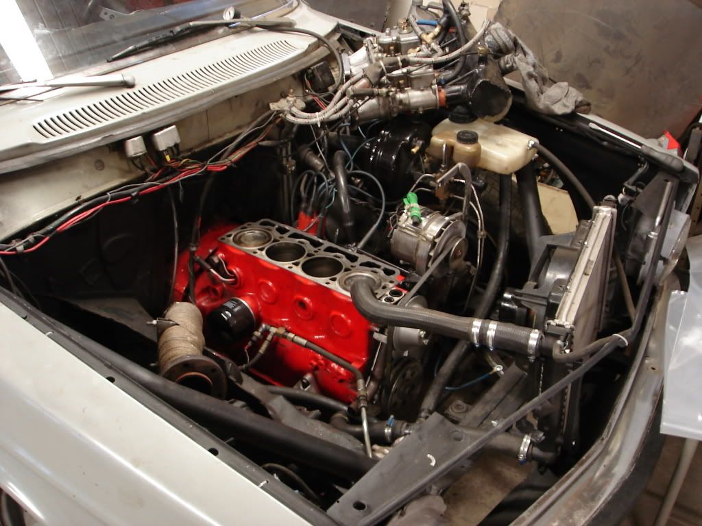

Nu har jag gjort kylsystemet helt färdigt, har bara kvar att göra en ny oljereturslang och lite annan slang och kabeldragning.

Startade 144an i lördags, gick inte så bra blåste upp kylslangarna rätt ordentligt :D , troligtvis på grund av för Dåligt sentrerad toppackning.
Men haverikommisionen har inte gjort några uttalanden än.
Jag och Boström lyfte på toppen idag, ska försöka skruva ihop den fort.

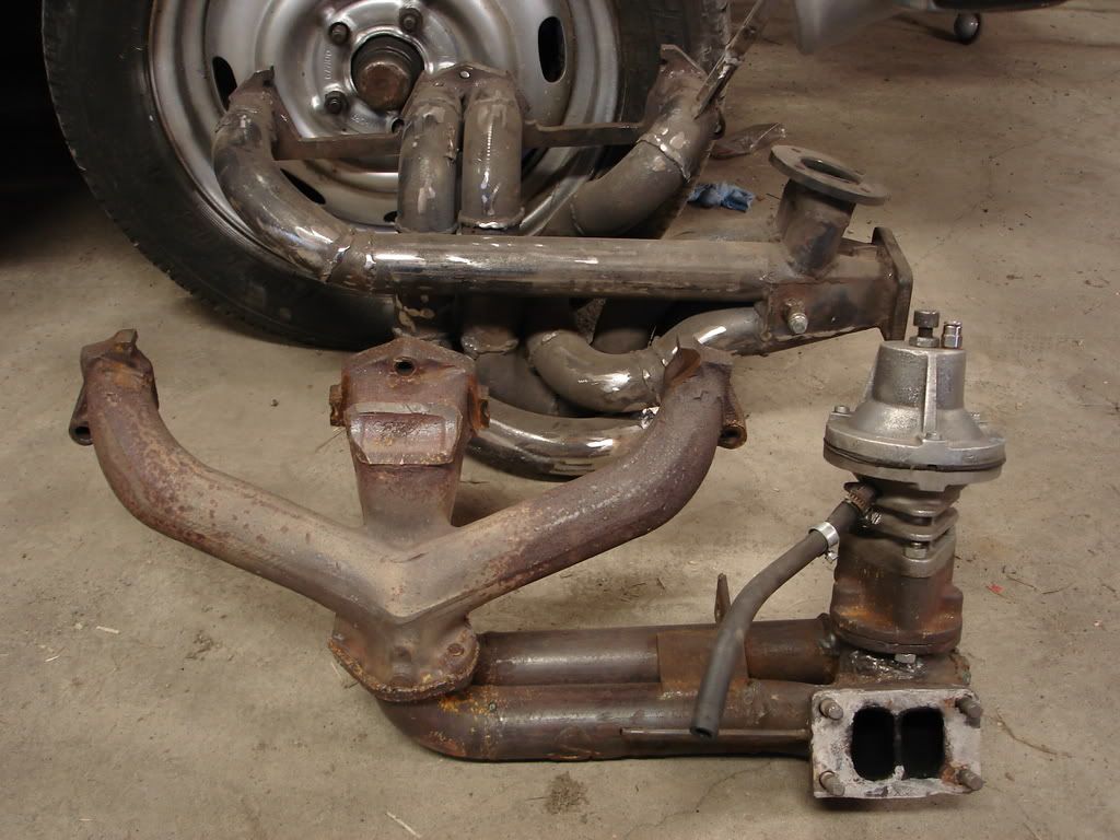

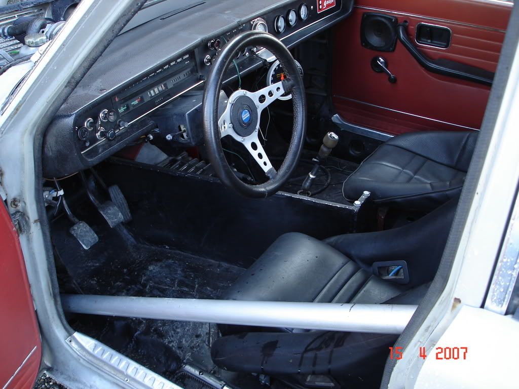

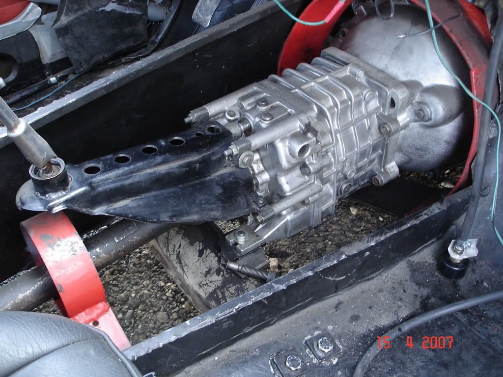

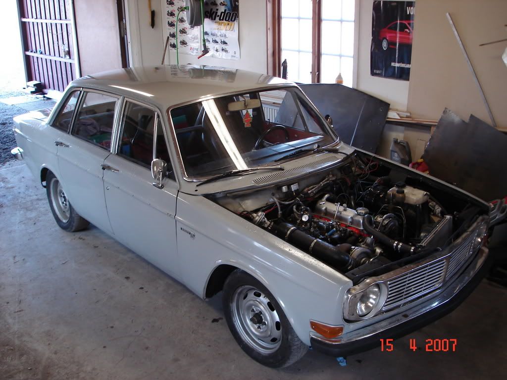

Lite bilder i alla fall :)
