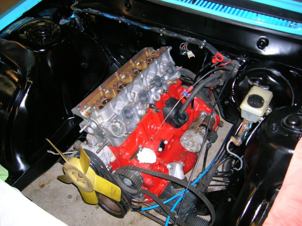

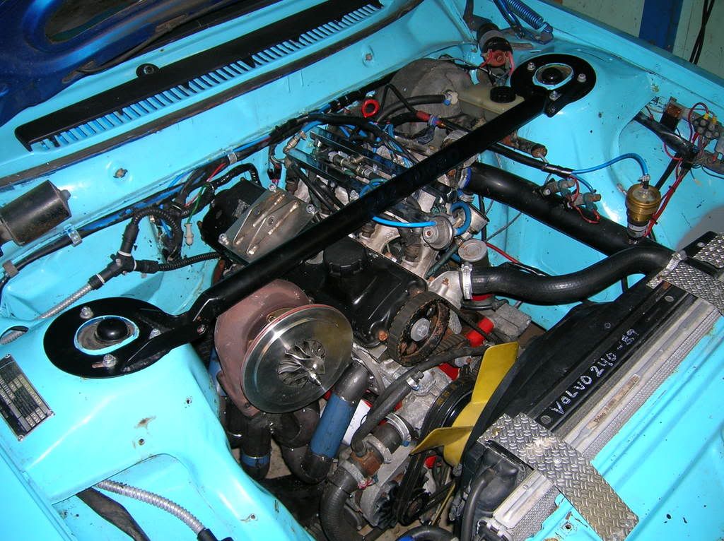

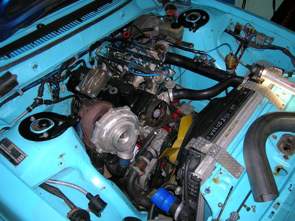

Motorn har sett ut som tidigare fram tills för några veckor sen,
Men nu ska den få sig en ansiktslyftning... har börjat byggt grenrör, köpt ny turbo, wastegate, och beställt megasquirt ms1 v3.

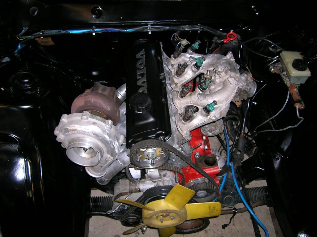

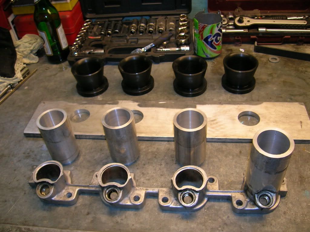

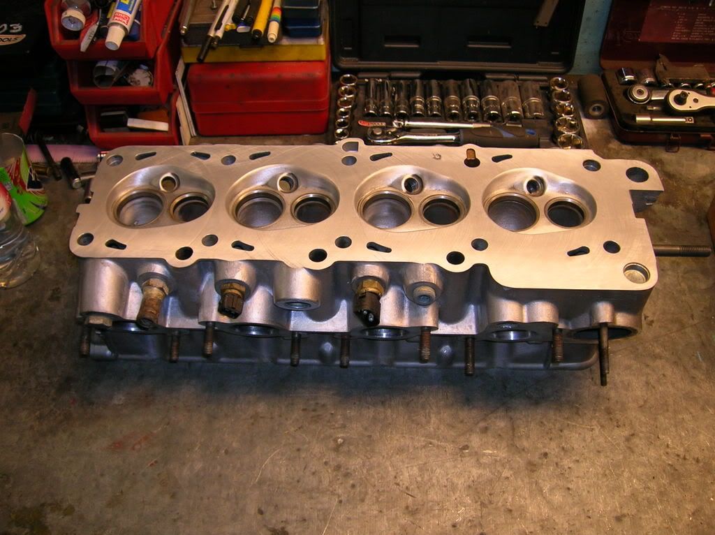

Ska även byta block och topp, grunden blir en 230FB-91 som jag fått tag i, ganska trevlig pryl... Sitter dom grövre stakarna i den, 531:a och vx3 tydligen orginal i denna. Blir nya lager och ringar... FB är ju en sug motor på 140 hk... är det nån som har ett par ft/fk kolvar till salu så säg gärna till
gamla motorn får sitta i medans grenröret blir klart, så man ha nya blocket i stativet så länge och göra klart det.

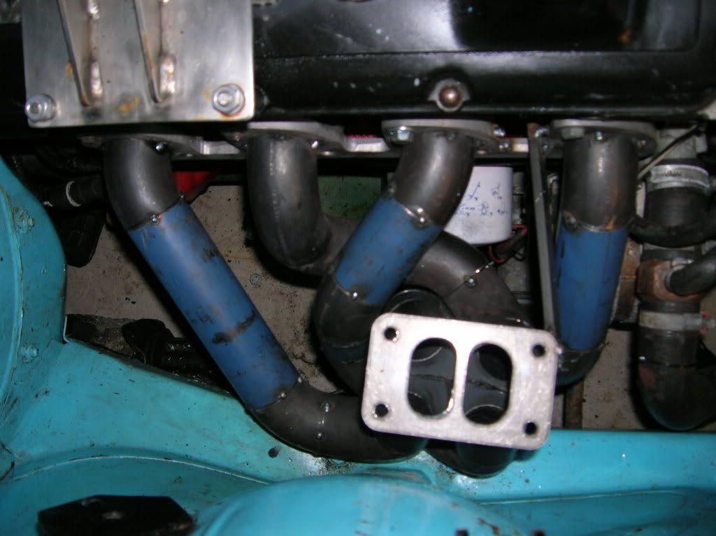

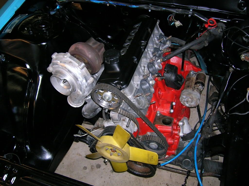

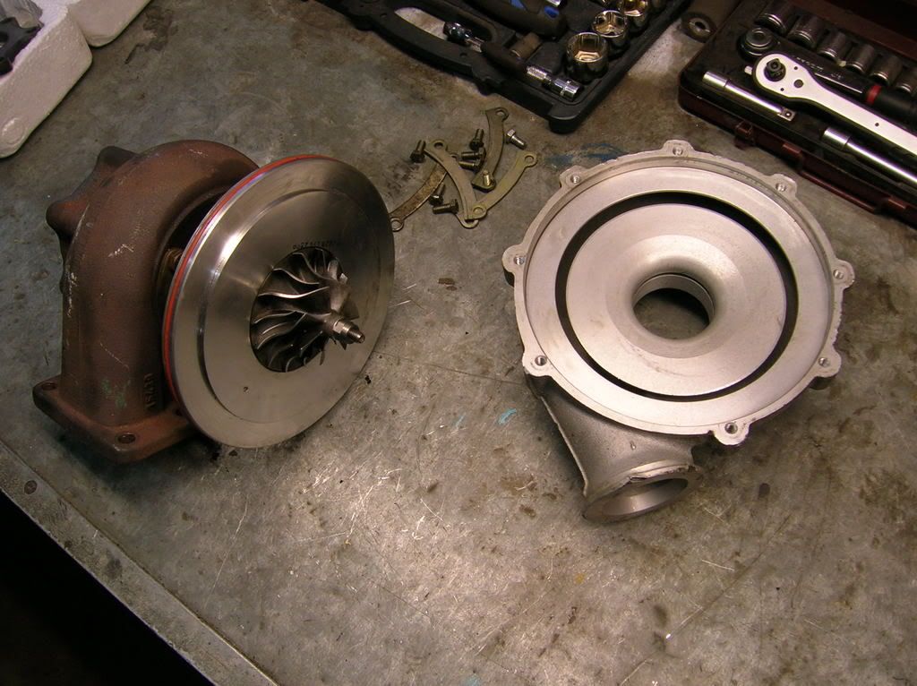

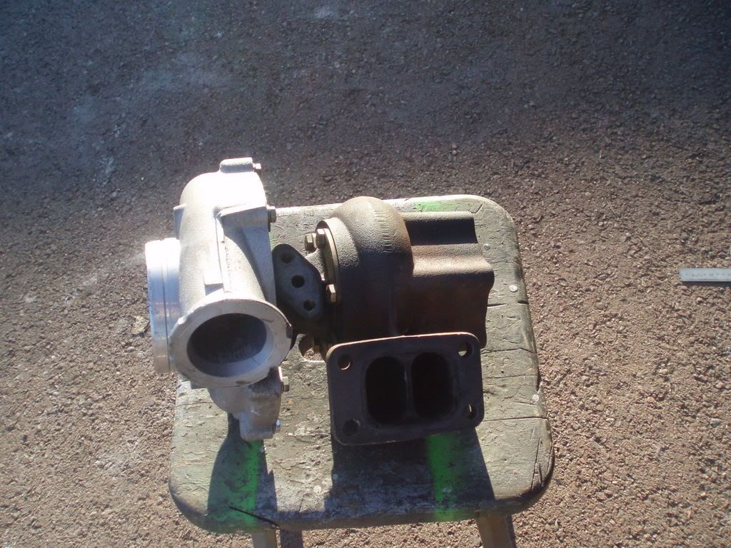

Turbo blir en kkk27 med 12^2 avgashus twinentry, 50mm waste från kl.

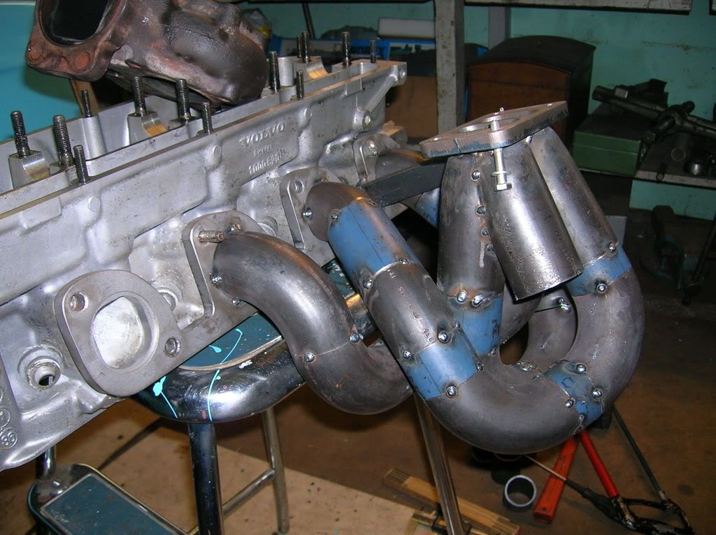

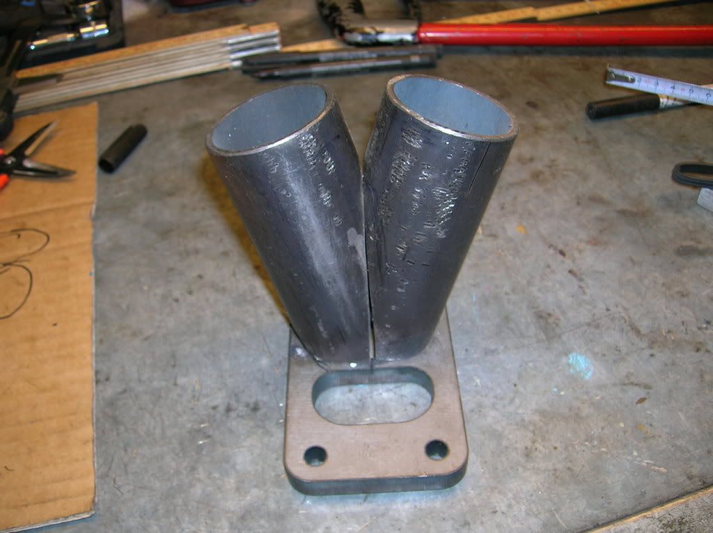

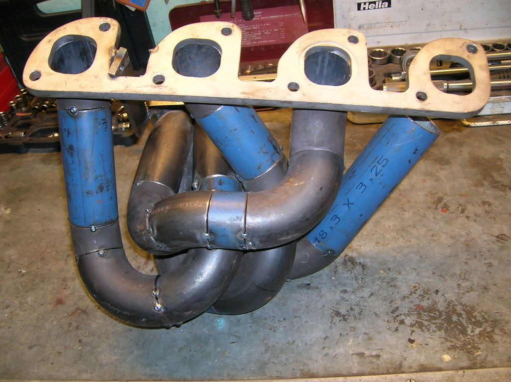

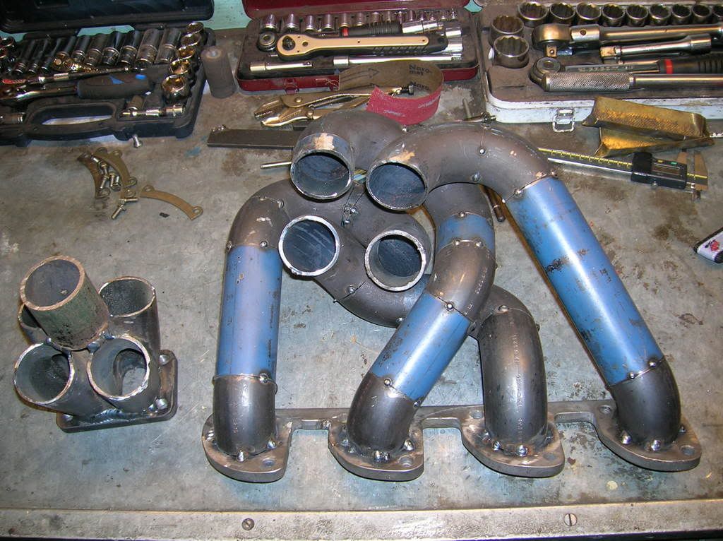

Grenröret blir i vanligt stål, tubböjar från ahlsell och fläns från kl.
Grenrörs byggsats:
Kollektor:

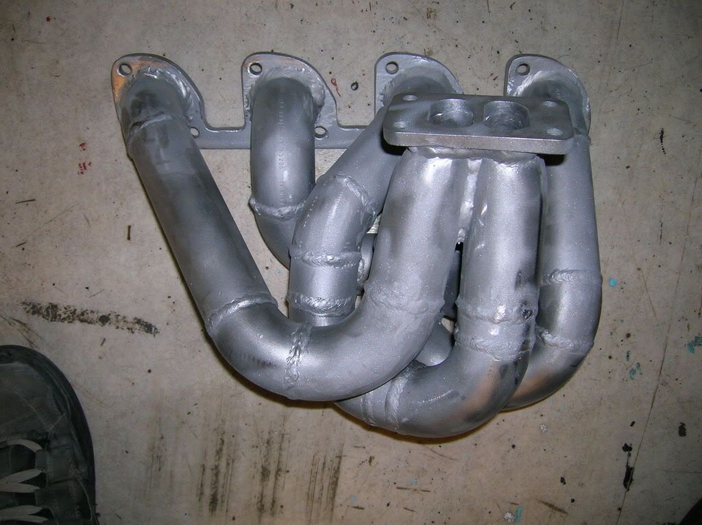

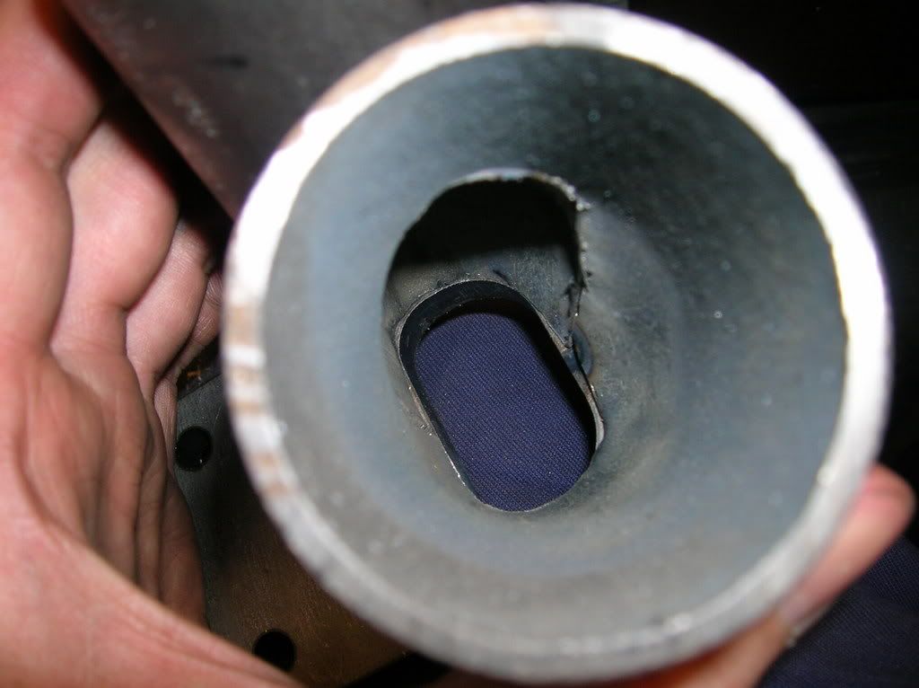

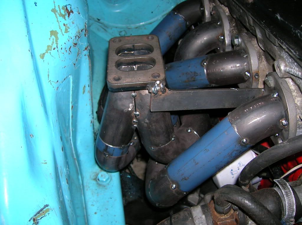

Börjat bygga rör:
Punktat och klart, dock inge wg anslutning än.

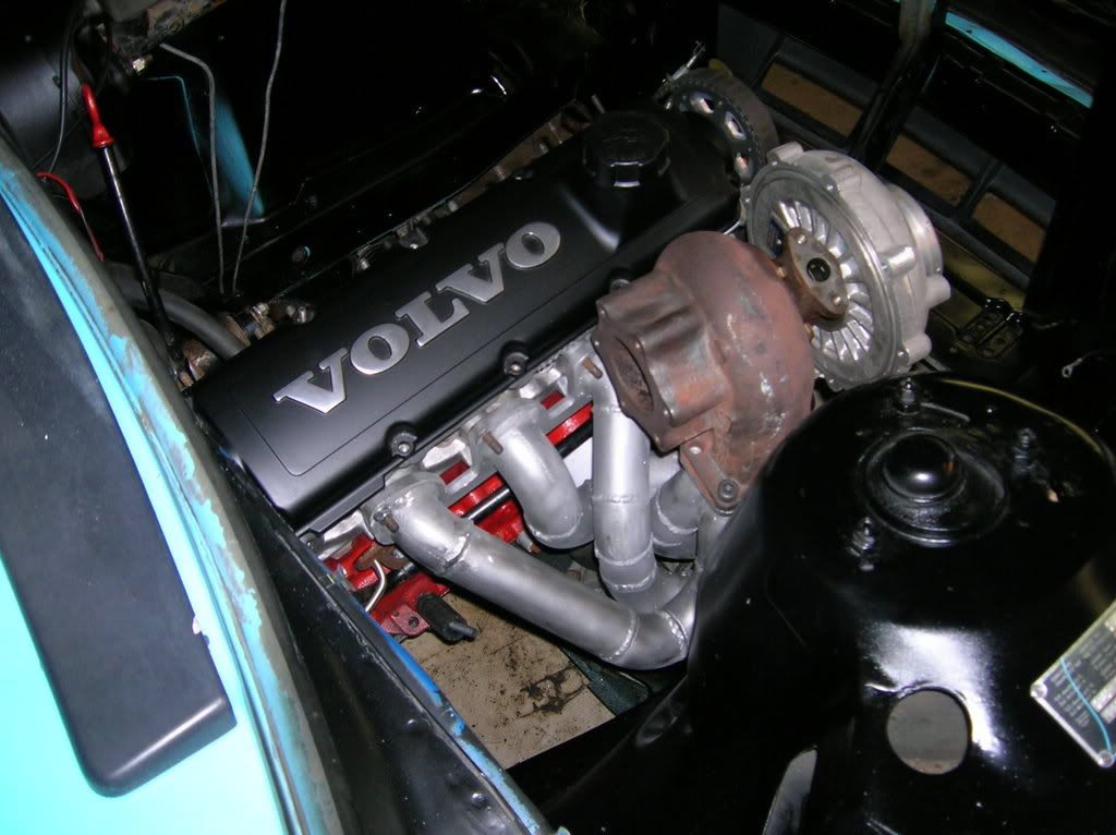

Turbon:
Provmont:
Blir bra det här
Det finns inga genvägar till den äkta ketchup effekten
Blir helsvets på grenröret och wg anslutning, nästa steg nu då. Och ny ic...
