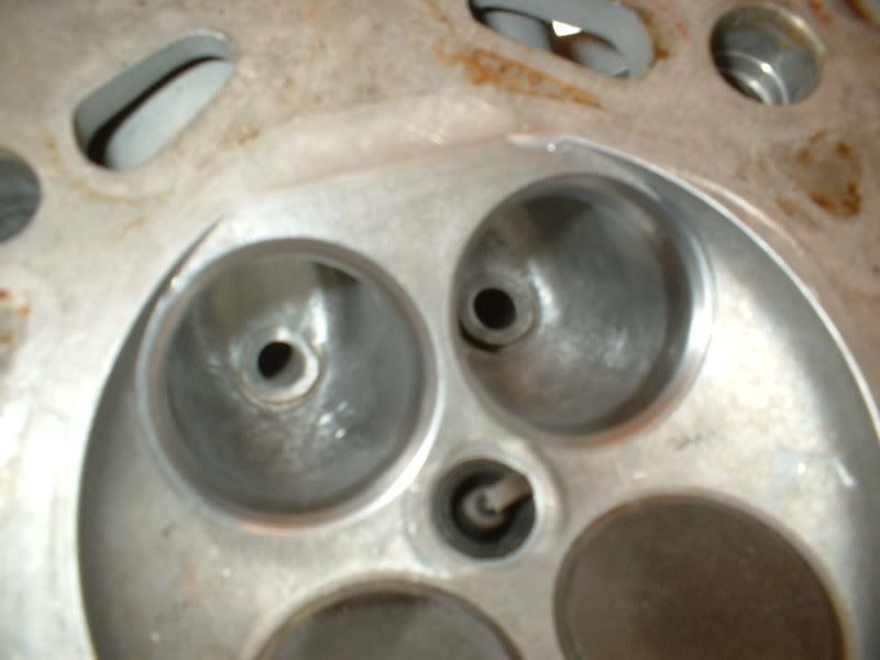

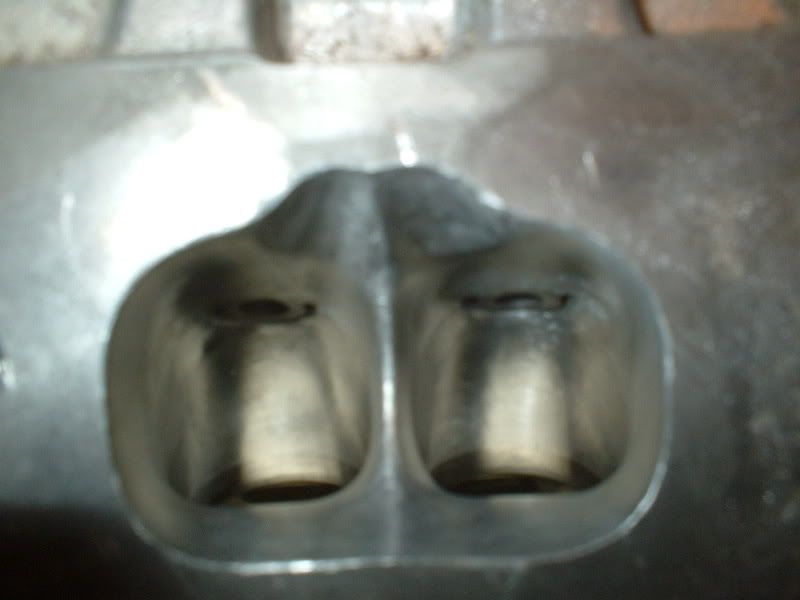

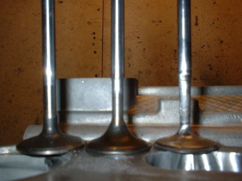

Kul att du tycker de, kommer några bilder på en testtopp här men de blev tyvvär väldigt kassa.
Testade att slipa om ett par Volvo ventiler idag men de blev rent sämre med dem, tillbaks med Saabventilerna och flödet kom tillbaka :thumbright: 257cfm vid 14mm.
Dock har flödet mellan 8-10mm blivit markant sämre med nya säten, ett exempel:
8mm lyft sätesdiameter 0,86 236cfm med standard säte.
8mm lyft sätesdiameter 0,90 224cfm de utan radie mellan 45:an och kanalen.
Från vänster, standard Volvo 16v ventil, org Saab ventil, preppad Saab ventil.
Testkanalen.
Suddig bild på sätesjobet.
