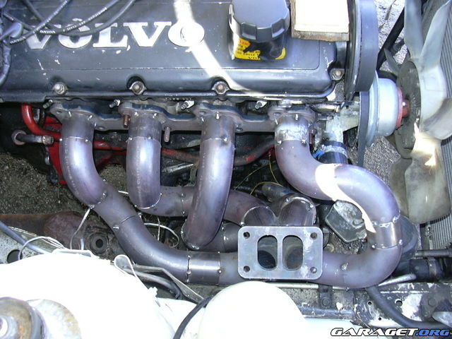

hemma snickrat grenrör!

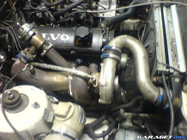

och en lite manligare turbo

Grenröret såg riktigt bra ut! :thumbright:
Vilken rasande fart detta bygge verkar gå i :D
vad är det för turbo du har?

för pulssplit på grenröret ska rören vara kopplade cyl 1+4 till samma avgashusport & 2+3. annars får man dubbla pulser i varje port inte varannan. synd på ett i övrigt kanonfint grenrör.

det är en garret T04, ska se om jag kan hitta ett mindre avgashus till den, lite sent ladd tycker ja!

larsat skrev:för pulssplit på grenröret ska rören vara kopplade cyl 1+4 till samma avgashusport & 2+3. annars får man dubbla pulser i varje port inte varannan. synd på ett i övrigt kanonfint grenrör.
jaha må så vara, men nu är de så att denna turbo ej har pulssplit och det är öppet mellan rören i kollektorn så det har mindre betydelse i detta fall! :doh: så det är fortfarande ett kanonfint grenrör, :P
