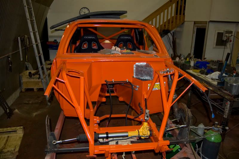

lite bilder från idag

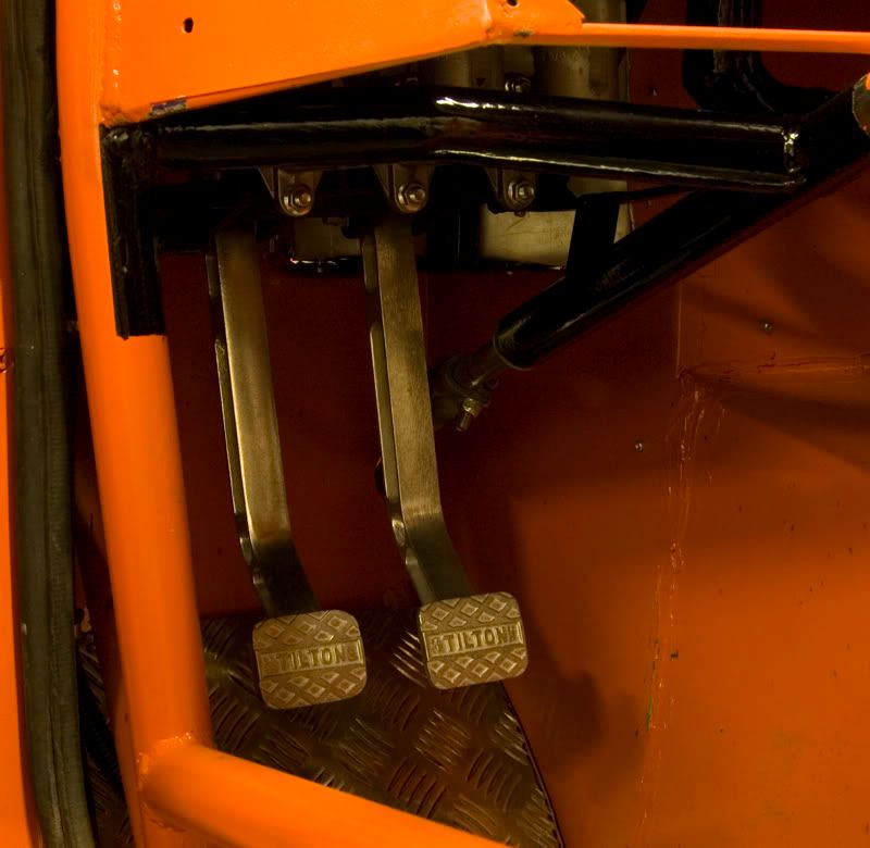

tilton pedalställ. satt dit bromsljuskontakt
gjorde nya länkarmar fram idag. ska bara få dom tig svetsade nu och ytbehandlade,

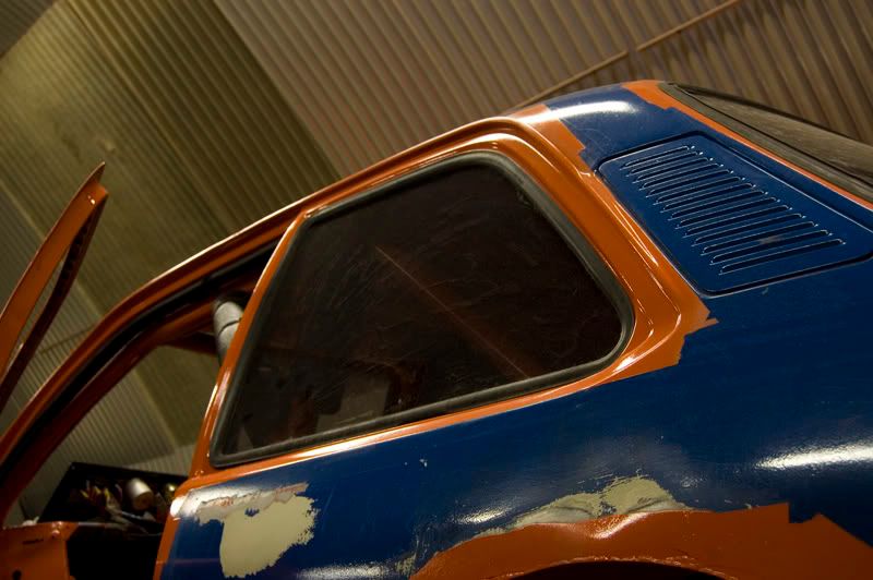

Nya Lexanrutor med lätt toning (smutsiga på bilderna)
Pedalstället

Har du räknat något på hjulvinklar, eller hur har du kommit fram till längder på länkarmar etc?

Jag har gjort jigen som man ser lite på bilden. den sitter med 2g negativ camber.

Oj va snyggt bygge!
Men har det inte glömts bort en halvviktig pedal? ;)

jag har börjat på gaspedalen kommer nog att funka får vi hoppas :thumbright:
