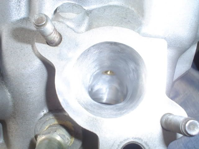

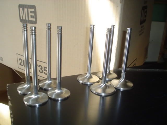

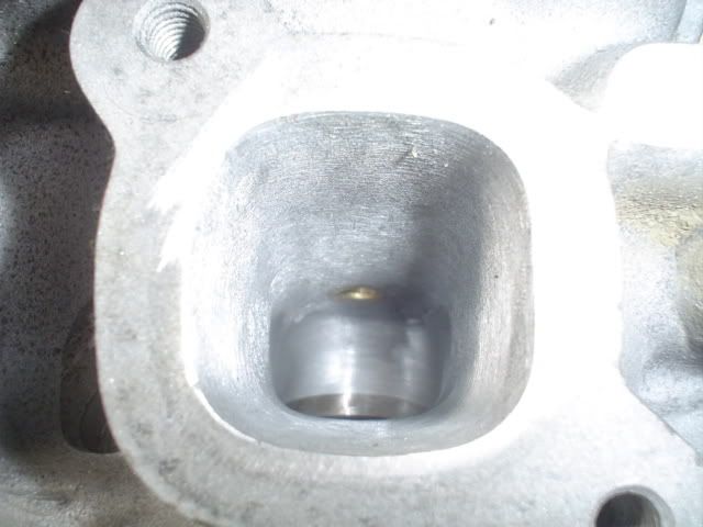

Har rengjort toppen jag köpte av en kille från dalarna så nu ska allting börja monteras väntar dock på lite grejer från KG såsom ventil knaster och ventiltätningar, och så måste jag få tag i ett grenrör... Fick inte in
mina övertidspengar förra månaden, får hoppas att dom kommer nu.... :roll:
530 topp med 46/38 ventiler, jm7 styrningar, portad lätt på insug och rätt
så fint på avgas sidan.
Insug.
Avgas.
Ventilerna :)
Ventilerna på plats :)
