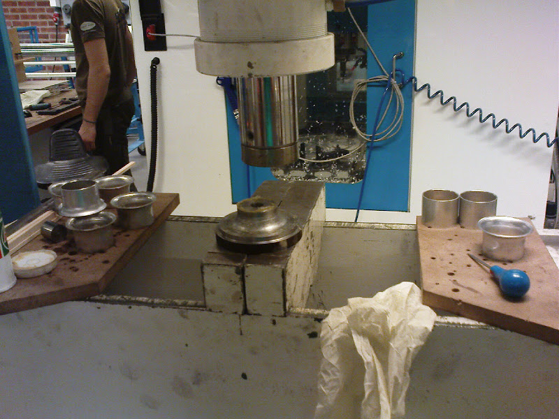

Behövde trattar till insuget men ville inte lägga ut 250:- stycket så det var bara damma av hjärnan och köra igång.
Började med en 40mm tjock, 100mm dia rundstav som jag skrotade bort ungefär hälften av. Mha Matlab och excel kunde jag få ut ett gäng koordinater som beskrev en exponentiell kurva 15mm djup och 10mm bred.
Sen var det bara börja mata fram en koordinat i taget med digitalavläsningen på svarven. Är inte så svårt men tog bara en halv evighet eftersom jag stegade .25mm i taget på djupet. På bilden kan man se att kurvan är ungefär halvklar.
Färdigt pressverktyg med 40mm långa, 50x2 bitar alurör. Behövdes rikligt med smörjfett för det inte skulle smöra fast en massa alu på verktyget.
