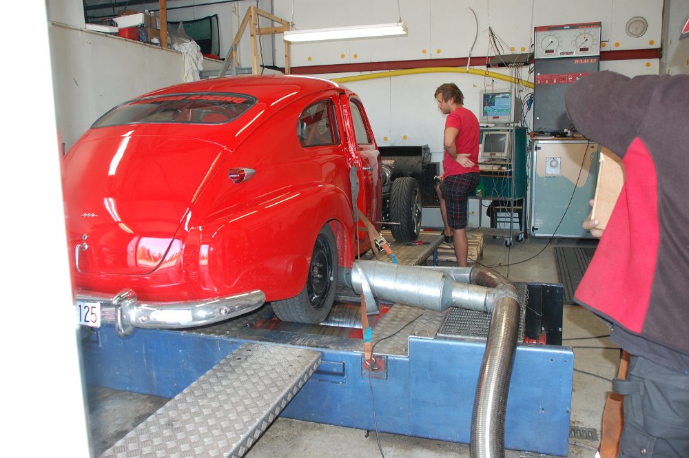

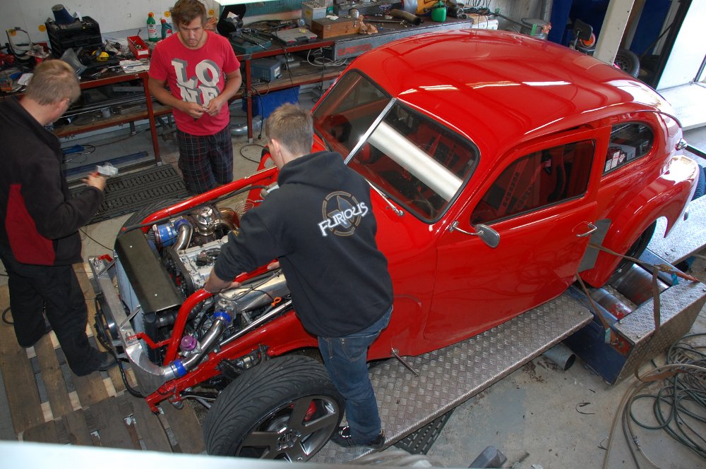

Danne, Micke (flp) och jag besökte Tomas Egmark i Älvsbyn www.rallycross.nu för lite mappning och effektmätning av PVn och det gick väl både bra och dåligt.
Uppspänd och klar:
420 hk på hjulen är väl inte så pjåkigt vid 1.4 bar ? :revs:
Det dåliga var att regulatorn för bränsle-trycket inte höll måttet utan varierade ett par hekto, det var tur att Tomas envisades med att koppla in en tryck-givare där. Vi fick ingen repeterbarhet i justeringarna vilket inte kändes tryggt så vi avbröt effektjakten med 25% kvar på spridarna. Det ska inte vara några problem att hitta närmare 600 hk i motorn bara det problemet går att lösa, och något är redan på gång tydligen. Den gamla tryckregulatorn ska in i pressen och sen skickas tillbaka till Kina så får något som fungerar ta dess plats..
Prydligt och fint, numera ingen fördelar-tändning utan spolar från V70 med inbyggda tändsteg (CDI?). Lite grövre intercooler skulle inte skada, men det går ändå.

Angående Egmark's bänk, 420whp. Hur mycket klarar den nu?
Kanske man skulle låsa mittdiffen och fara dit en sväng senare i sommar! :)

Joakim: Bänken klarar mer, upp mot 600 hk. Men ska man upp över det måste man ta bort el-bromsen och köra på ren acceleration av rullarna.
Om din motor sjunger ut som den ska ligger den nog som gränsfall, och då måste du få grepp på rullarna också. Jag skulle ringa han eller hälsa på, så du får koll på hur det ligger till.
