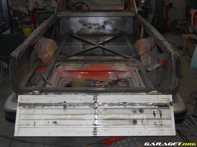

Henrik Wessman skrev:Varför inte ta nederdelen av orig bakluckan? den lär passa perfa som lämm :) Hade en 145 pickup ett tag och på den hade dom byggt så. Ett litet tips bara.
Kul bygge och lite annorlunda med merca diesel i volvo :thumbright:
skotern är för bred för de :)

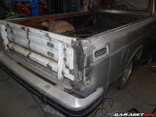

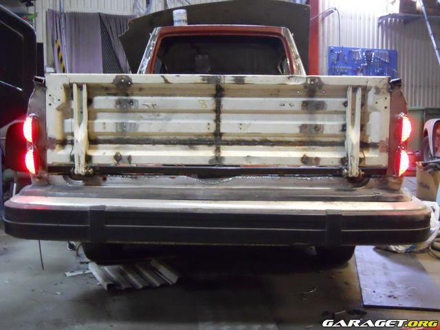

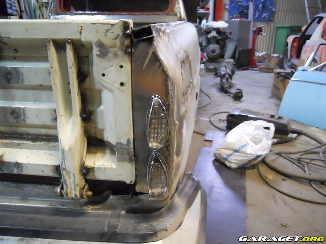

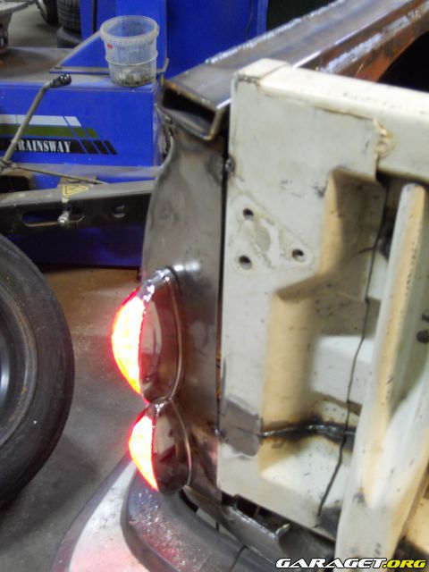

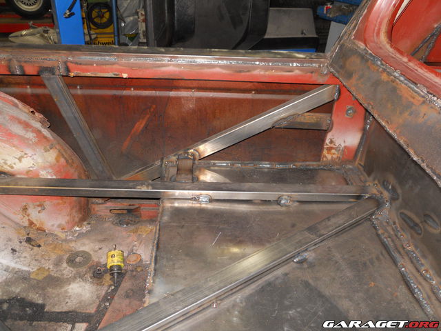

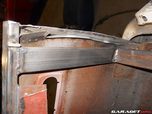

smalnade av halva lämmen idag. Kom dock på att ja skulle ha svetsat ihop bitarna först så att den satt ihop och tagit hela på en gång.
men tog 2 bilder iaf

mmm kapa sönder en TOKBALL lik vagn.... :lol: .... ja ja alla har vi våra mål!..
ja använd nederdelen av bakluckan så är det lissom fixat!!
.. BARA en ide...
"man tager vad man haver sa helikopterpiloten i västberga!"
Volvo såklart.. morgon middag kväll...
Inlägg: 6087
Han har ju svarat på den frågan redan, då går inte skoterskidorna in mellan sidorna

Steve skrev:Han har ju svarat på den frågan redan, då går inte skoterskidorna in mellan sidorna
bredda orgluckan då? har du två? dela omlott smält ihop så blir det något för folk att fundera på!... :hihi:

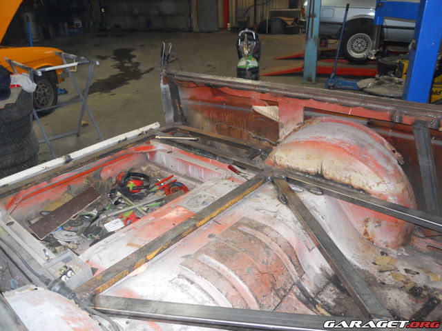

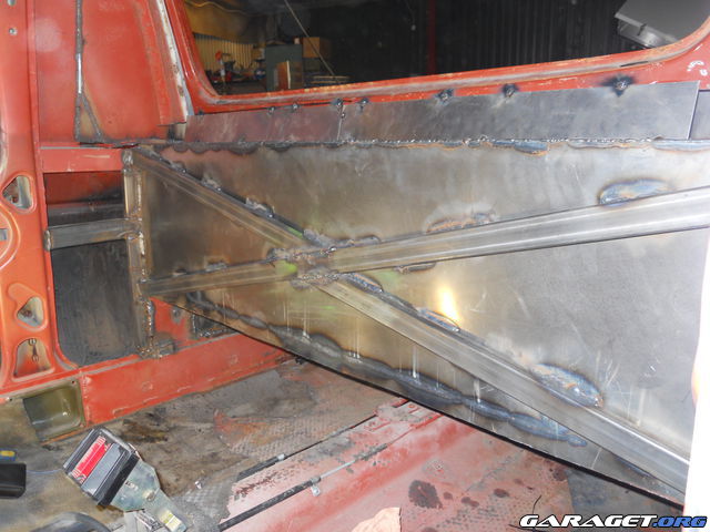

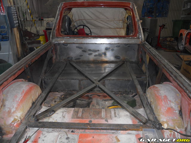

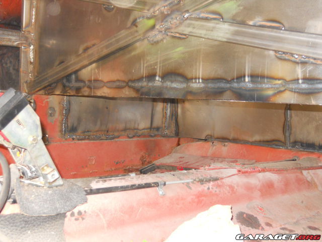

Visst de skulle se mycket bättre ut med original luckan, sen skulle den behöva förstärkas för att inte ge sej. Sen slipper jag ju göra fästen för luckan också :) Har nog mycket göra för att få den klar. Hittade massa tråkigheter i golvet :thumbdown:

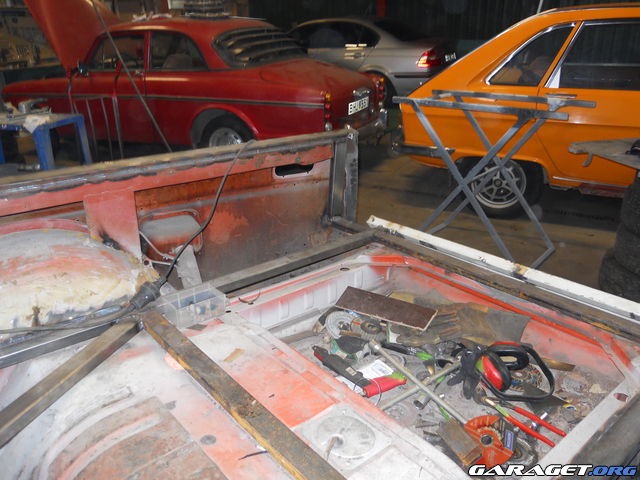

du har inte nå mer bilder på hur motorn sitter osv. hur nära torpedväggen sitter motorn?

300Destroyer skrev:du har inte nå mer bilder på hur motorn sitter osv. hur nära torpedväggen sitter motorn?
har inte motorn i just nu men kan ordna senare

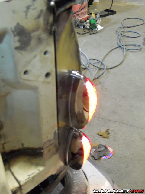

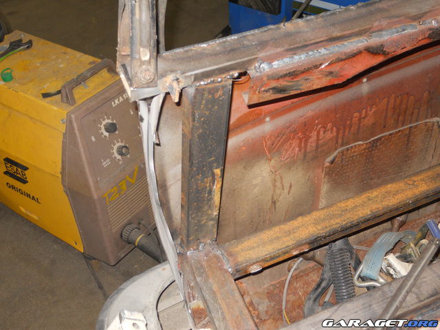

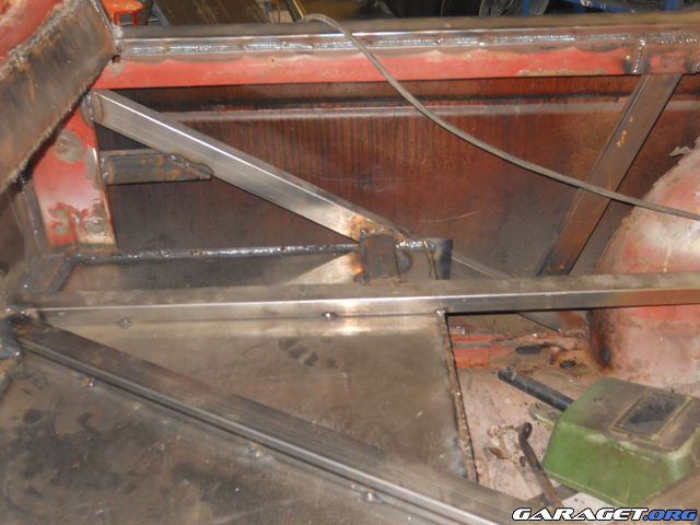

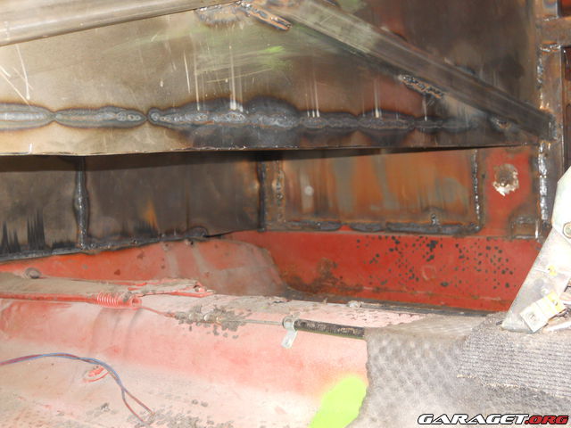

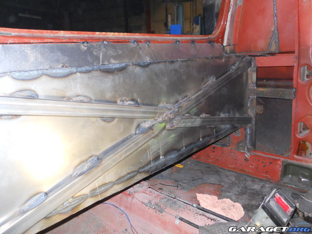

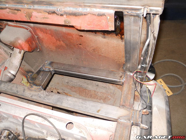

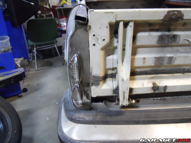

har gjort färdigt förstärkningarna, hoppas de räcker så. Kommer upp en båge och lastnät bakom hytten till veckan. Har även fixat några bakljus E märkta diodljus. Synd att man inte är någon svetsare, Blir så mycket slipning :thumbdown:

vidriga baklysen sett bättre ut med orginal

volyota skrev:vidriga baklysen sett bättre ut med orginal
jag vet. men skotern är för bred för att ha original bakljusen :thumbdown:
