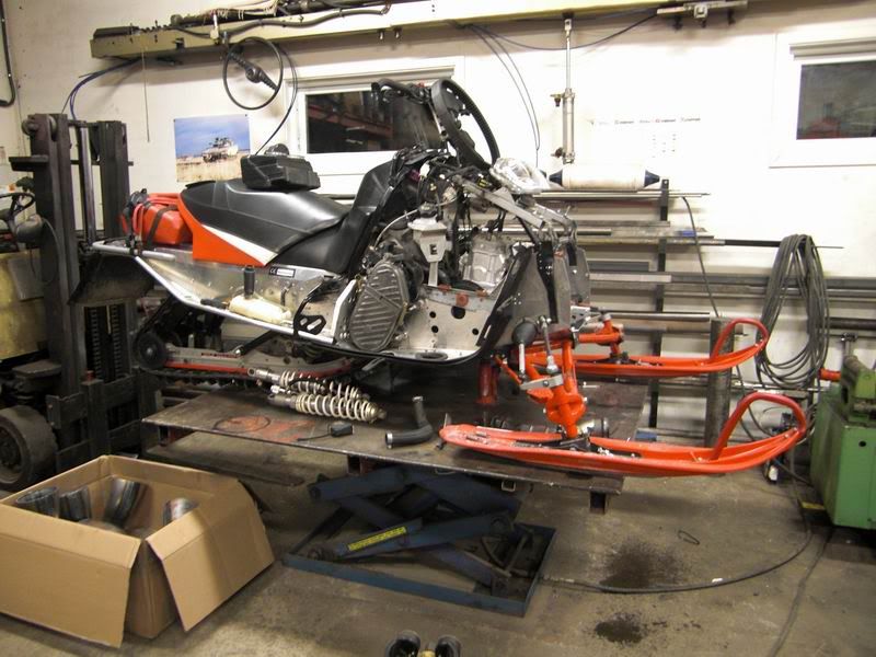

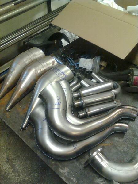

Jag hade redan från början bestämt mig att avgas systemet inte skulle vara en dåligt avstämd singel pipa. Skulle det vara något, ska vara 3 pipor, oavsett om det skulle bli trång eller inte. Pipor beställdes innan jag visste vad det skulle bli för chassie. Men eftersom jag har kört Lynx sissta 10 åren så var valet inte så svårt. Dessutom har dom inte några 3 cylindriga motorer vilket gjorde det hela ännu fränare.

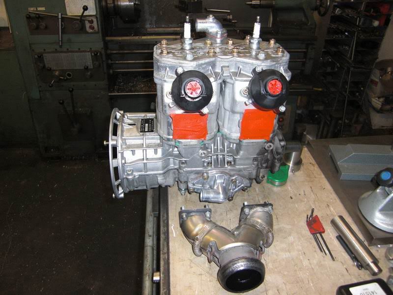

Ett rejält ormbo kom i en stor låda från Crank Shop, passformen behöver lite massage innan det ryms i skotern.

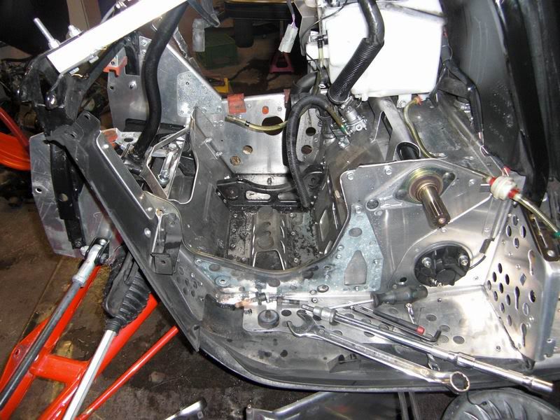

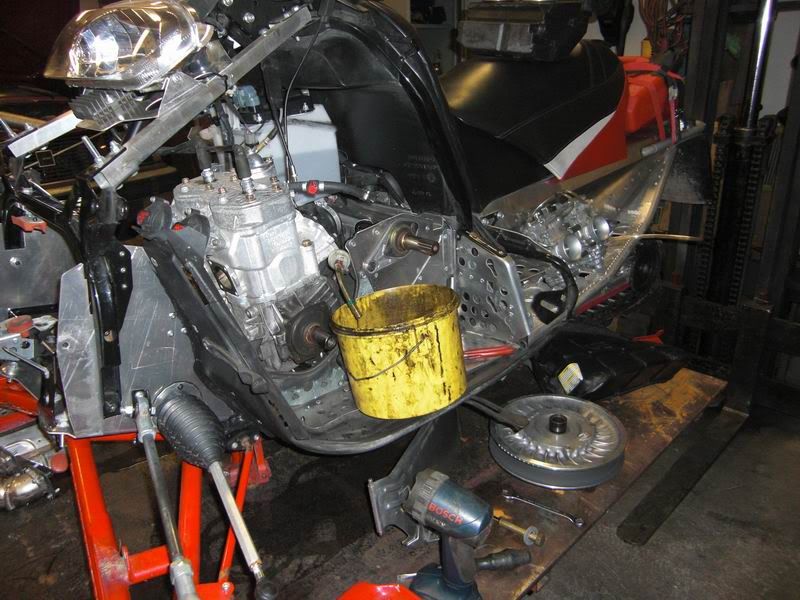

Det blev en Lynx RE 600 som fick sätta livet till, Provkörde den bara av släpvagnen och upp på slaktbänken. Så ja vet inte hur dom går orginal men gassvaret var dåligt och variatorn slira på remen.

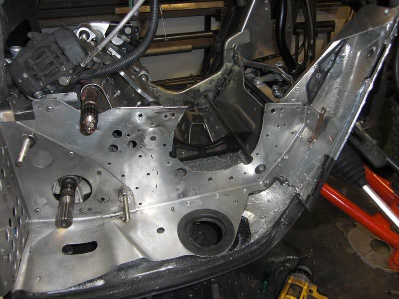

Det var ganska mycket onödiga grejer i skotern, som man ej har användning av vid stor trippel bygge.
Men till slut var den ack så sjuk klena 600 ute.
Tomt blev det, oljebehållaren försvann även den tillslut. Vid snabb fundering över hur fullt och trångt det var innan så undrade man om det ens skulle vara möjligt att byta motor.

kunde du använda orginalstyrstången eller fick du bygga om den?

Nej det gick inte, bytte ut den krokiga delen av styrstången till rak och sedan flyttade jag fram övre fästet till dom främre hålen för att stången ska gå fri från rave klockorna, kommer visa detta senare.

Blir roligt se hur du sätter ihop vevaxeln :thumbright:

Snyggt som fasen :thumbright: Den där motorn ihop med en 6-växlad låda i ett mc-chassi hade varit skoj :D Tuffa pipor! De ser inte billiga ut... hydroformade?

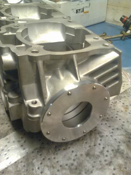

Skydds locket över vevaxel tätningen finns normalt inte på dom äldre blocken 2001-2003, så det blev till att svarva ett eget och borra fast med 8 st M3 skruvar.

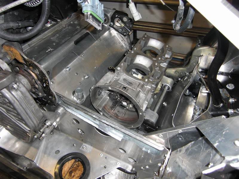

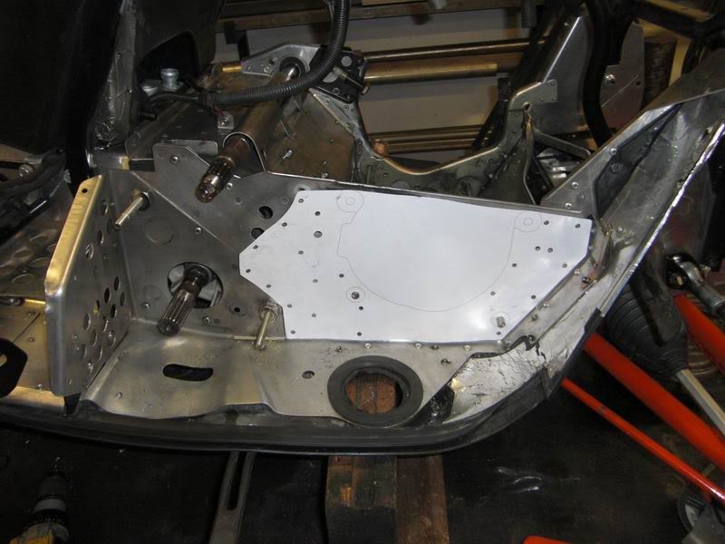

Testade sedan med ett tomt block i orginal motorfästen för att se hur långt och vart som långblocket skulle igenom chassie sidan. Det är 129mm längre och för att variator linjeringen ska stämma så blir hela förfyttningen mot svänghjuls sidan.
Sedan klippte och klistrade jag med papper några dagar innan jag hittade rätt form och funktion på förstärkning som ska hjälpa till att hålla chassiet rakt och även ha skruvhål för ett extra motorstöd.
Det var till hit det gick att bygga utan att förstöra allt för mycket, så klart man funderade en extra gång om det var värt att förstöra en hel skoter för en motor som inte existerade mer än motorblocket....
Men med en tår i ögat blev det i alla fall ett grovkap med sågen, i och med det fans det ingen återvändo. Ni ser ju hur stor försvagningen blir...men jag är glad för det så här i efterhand :D

"The point of no return" Skapas säkrast med tigersåg :thumbright:
