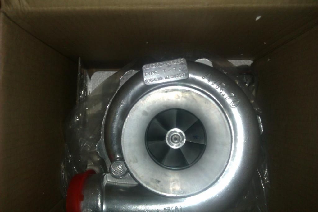

Re: Olssons 242 -75 8v turbo 62/62 turbo
Nya turbon. t70 62in 62,5ut
H-profil på väg hem

Re: Olssons 242 -75 8v eller 16v? turbo 62/62 turbo
Har både 8v samt 16v topplock liggande. insug som passar ja allt utum grenrör till båda motorerna.. funderar på vad ja ska välja.. har ju redan en 16v turbo maskin i min andra bil.. och det är ju rätt mycket bätre drag i den än min 8v maskin..
