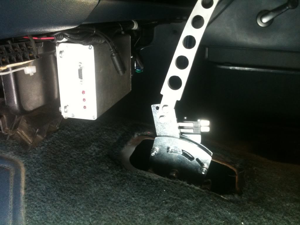

Monterade även en ThoJo-shifter idag. Äntligen dax att testa konstruktionen själv. Har sålt över 100 shifter men inte kört en meter med någon än.

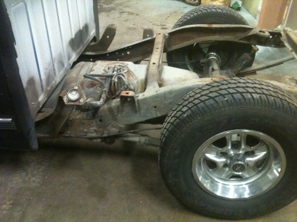

Lyfte av flaket också. Lite lättare att komma åt allting nu. Är inne på att byta tank. Jag hatar slagsidan bilen får med full tank. Antingen blir det en Blazertank i bak eller så skaffar jag en fuelcell direkt och monterar längst fram på flaket. Har funderat på E85 istället för att sänka kompet, vet inte hur det blir men lika bra att bygga bränslesystem som pallar om jag skulle välja den vägen.

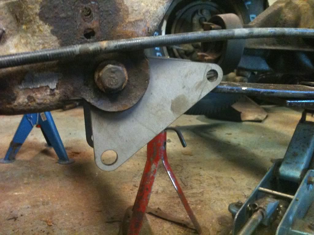

Bytte adapterplåtar till motorfästena idag. Motorn hamnade några cm längre bak igen och kardan är skickad på kortning.BildBild

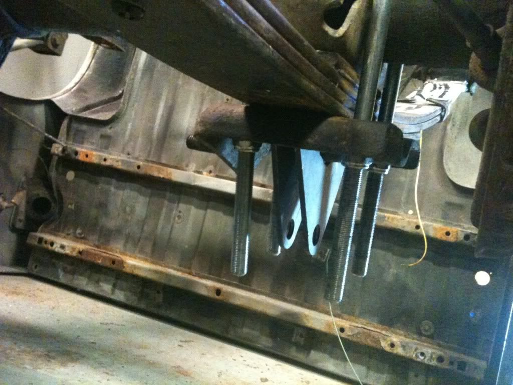

Monterade sänkfjäderpaketet på ena sidan. Passade på att sätta dit mina CalTracs också. Jo U-bultarna skall kapas av. De är gjorda för sänkblock men det får räcka med fjädrarna.

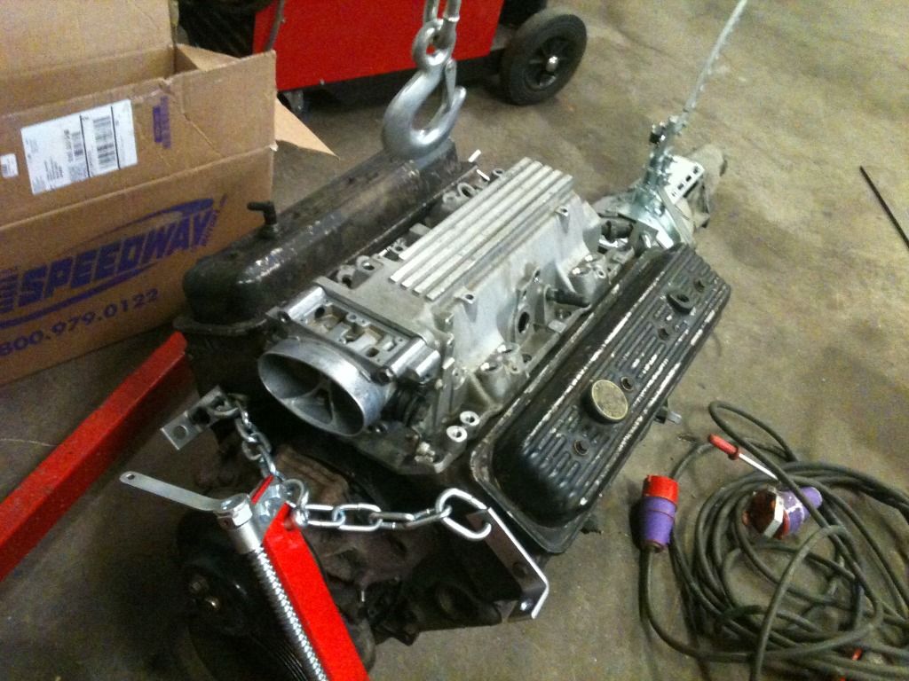

Var på Dragracingmarknad igår. Bra försäljning och några egna fynd. En flexplatta och ett LT1-insug. Hade hoppats att få tag i en fuelcell och en turbin också. Insuget behöver byggas om lite för att passa en äldre 350 men verkar vara en rätt vanlig uppgradering. Monteringshålen behöver borras om, termostathus och anslutningar måste dit. Sedan finns det inget uttag för fördelare.

Fick kardanen från kortning idag, blir perfekt med motorn i bakersta läget. Hittade fuelrails på ebay så de är på väg. Har bestämt att skippa fördelaren. Har bjudit på edis-boxar med div kringutrustning. Har lite att lösa med med drivning av oljepumpen. Någon som har några ideer? Vore ju bra att slippa ta hål i insuget för att sätta dit en dummy-fördelare bara för oljepumpens skull. Får även borra upp några nya hål för fastsättning av insuget och lägga igen de andra hålen med JB-weld. Skulle behöva fräsa anliggningsytorna så att skruvskallarna pressar vinkelrätt mot ytan, återkommer med bilder.
