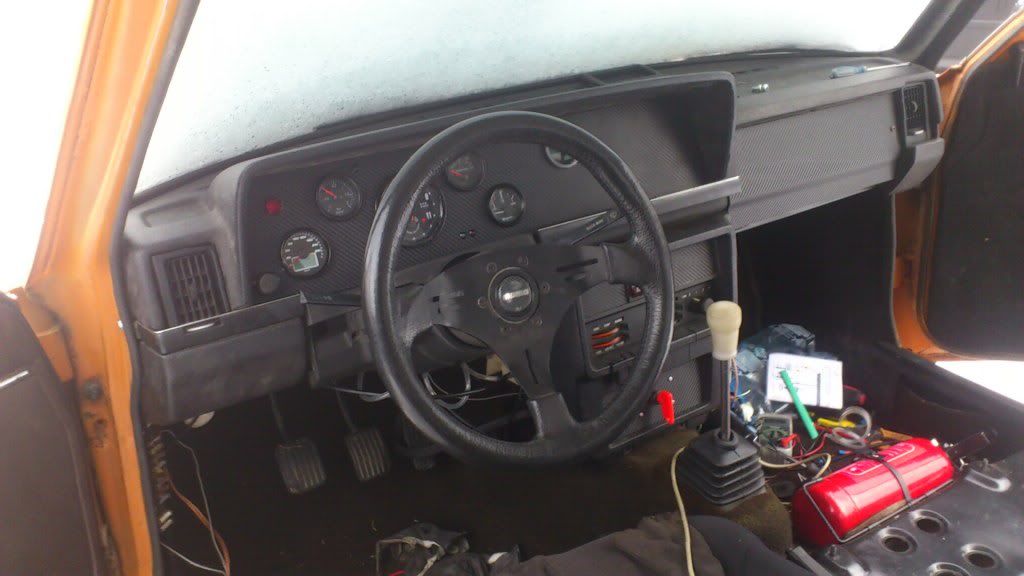

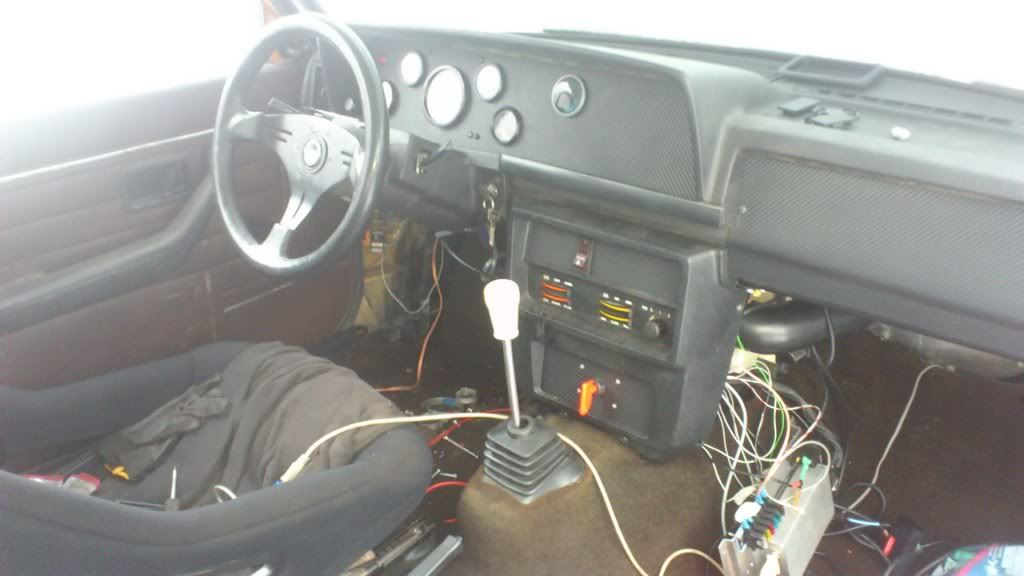

Ett par bilder på instrumentering.
jonas landin
Inlägg: 2576
Ort: Bollebygd
Re: 242T Blivande Grupp a Kopia?
Inlägg av jonas landin »
Oj, nån har gjort jobbet med att byta panel, men inte brytt sig om golvmattan!!
Den e iof ganska snygg!

takjens
Inlägg: 43
Blev medlem: mån nov 28, 2011 3:52 pm
Inlägg av takjens »
Men vars har du stereon ;-)
Ser bra ut.. Gillar det rena utseendet på panelen:smile:

jonas landin skrev:Oj, nån har gjort jobbet med att byta panel, men inte brytt sig om golvmattan!!
Den ligger där för tillfället bara :mrgreen:

takjens skrev:Men vars har du stereon ;-)
Sent from my GT-I9100 using Tapatalk
Ha ha ja den fick inte platts :wink:
BakAxel
Inlägg: 119
Blev medlem: mån nov 17, 2008 11:01 am
Inlägg av BakAxel »
vad är det för hastighetsmätare du har på sista bilden?
vart sugen på att göra samma sak på min 245glt vinterbil, riktigt fint :)

janne_s
Inlägg: 163
Blev medlem: ons maj 06, 2009 10:48 am
Ort: Nyhammar
Inlägg av janne_s »
:D Det är en eftermarknads mätare till motorcykel med magnet givare, googla på hasrighetsmätare och första träffen så finns flera olika, ganska dyr runt tusenlappen men det va det värt. :D

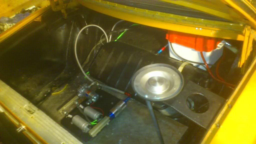

Dage före duppare dagen. ställde in trigger signalen till sprutet och startade pumparna, upptäckte två soppa lekage, den ena vid en av två suppampar och den andra vid fördelnings röret till spridarna.
Bara att dra åt kopplingarna och 0:a tändningen sen blir det farligt runt Nyhammar :hihi:

Har fixat lite med soppa systemet.
