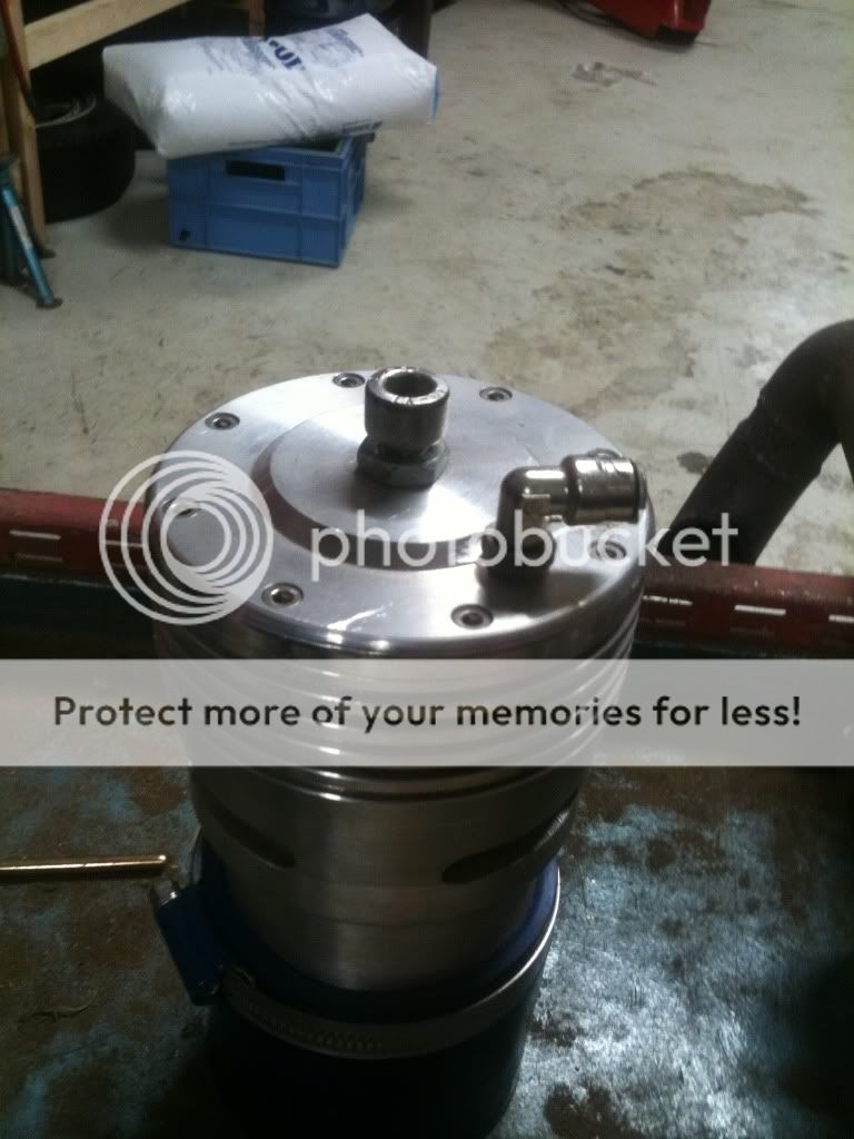

Det tar sig ju med grejorna Robban såg fint ut vid kvällens besök, oj vad jag får bygga ny bakaxel i vinter tror jag, det blir förhoppningsvis ett riktigt bra register med den turbon o nya kammen :) synd att jag tog nån bild bara. Jag kollar upp min 02 lucka så kanske den kommer till användning för dig.

Det tar sig minsann, Robban om du smygläser:) så ser det ruskigt snyggt ut jämfört med utgångsläget :doh: , nu blir det att köra på bf95 istället för elak E 85 för mig. Köpt en upsättning 1000cc och lägger upp 1680 spridarna på hyllan om jag blir sugen på mer pulver då bottendelen innehåller en del osäkra kort så får de vänta tills vidare.
Jag tror att det blir lagom med pulver ändå i den bilen och eftersom budgetbygget gick åt skogen i och med ett tidigt ras redan vid vårmappningen så får väl denna tyska med lite tur/otur smaka lite is i vinter istället.

Snart får jag en mindre hjärnblödning tror jag...
Hur mkt smågrejor kan strula tro, men den iaf uppstartad och nästanvarmkörd.. Sen nya strul med fördelarpussel och den elaka E85:an hade sabbat bränsleledningar under stillståndet så mer backjobb.
Robban , du gör ett riktigt fint jobb och tar mig genom alla småstrul på ett bra sätt nu tycker jag :thumbright: / Erik

423whp bf95 mer info kommer :)

Mik8 423whp 530wmn 1,7bar det bor nog en hel del mer mos inne i maskinen men på 95okt finns det inte så mkt mer att ta ut.
Man får se det som steg 1 i utvecklingen, eftersom tanken var att trimma ner från ver 1 som vårrasade är jag sjukt nöjd.
Den gav 360 på E85 med HX50 på 2,4 bar och den här med mindre turbo och 95okt gav 63 hk mer :shock: lyckades bra med nedtrimmning eller hur :thumbright:
