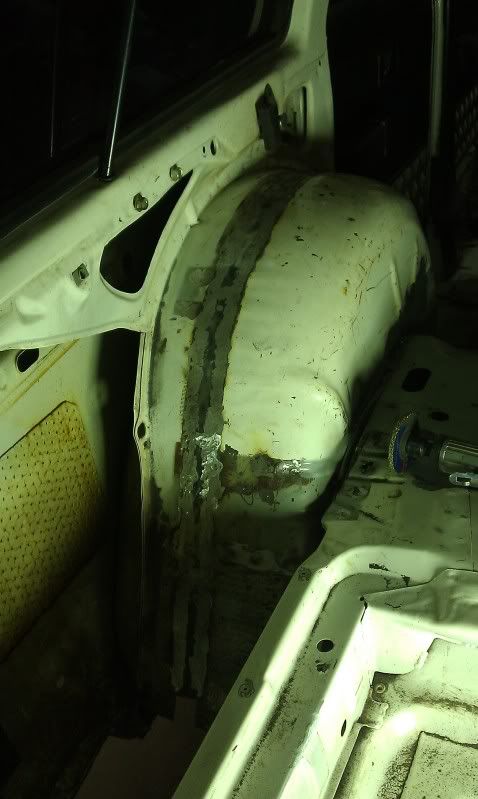

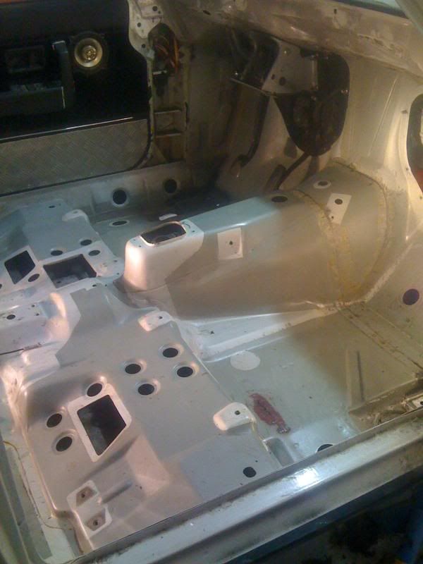

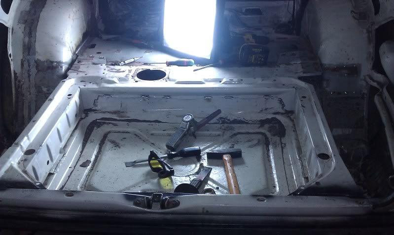

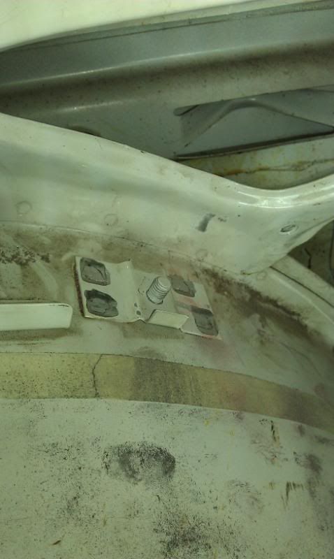

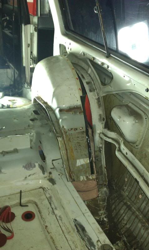

Men har iallfall fått vekk res.hjul brønn baki der å laga ferdig alt som skal sveises inn i buen..

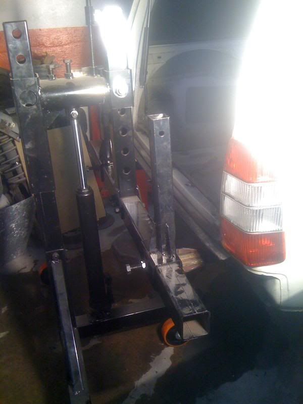

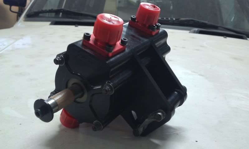

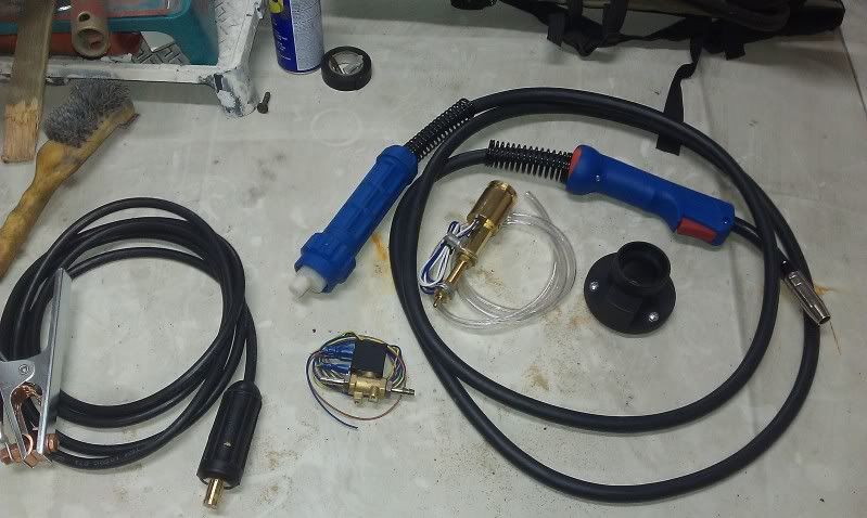

Da har pumpa møtt sitt nye hjem for første gang:)

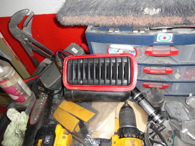

Litt pic's av delene til apparatet og åssen det ble:

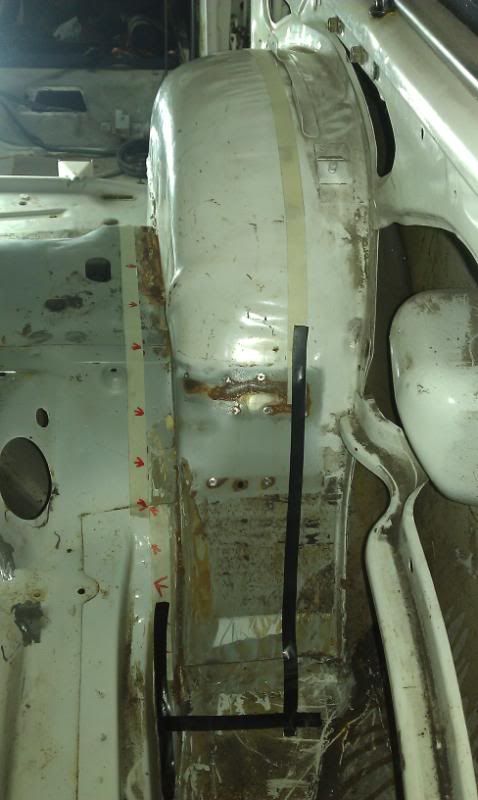

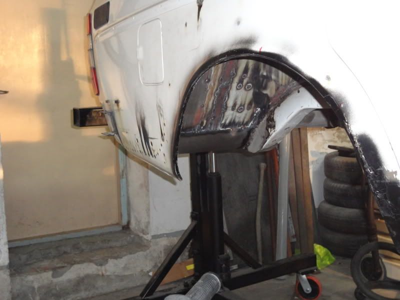

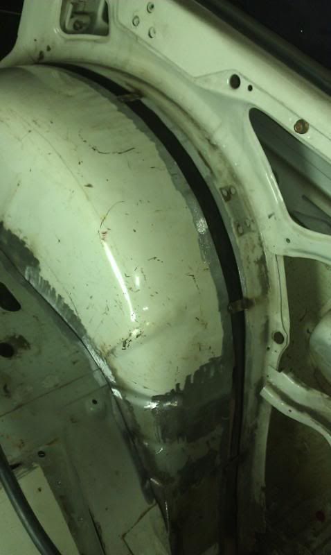

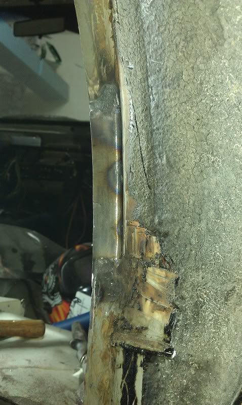

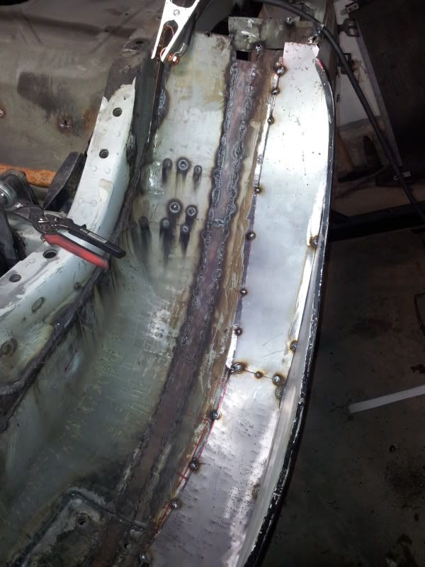

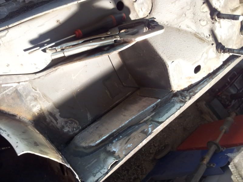

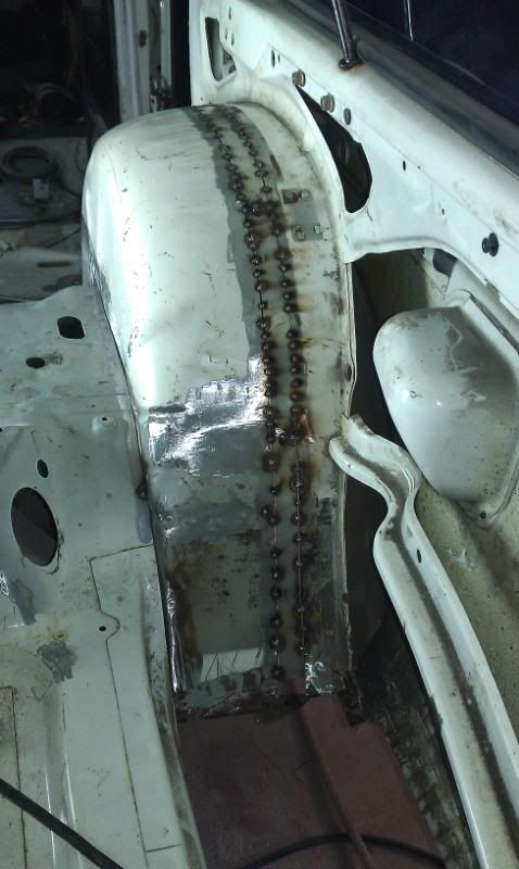

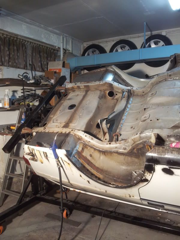

Ellers så er jeg ferdig med å hel-sveise buen på venstre side, bare slipe ned sveisen før jeg sveiser igjen gulvet inn mot buen.
Begynnt på gulvet idag. Har ikke noe tru på at det bli noe bevegelse mellom gulv å bue iallfall:rolleyes:
Snart ferdig på venstre side, går litt sakte om dagen. Men bedre enn ikke noe =P

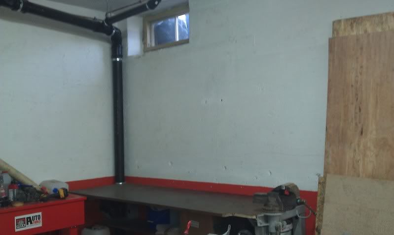

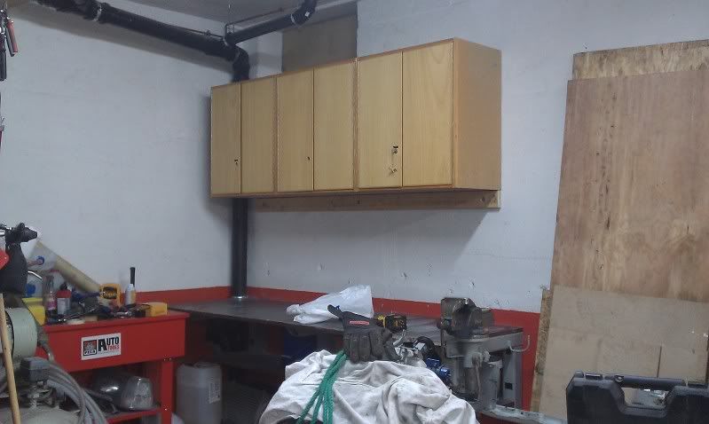

Gjort litt på verkstedet idag. Fått opp litt skap så enn får rydda unna noe verktøy:)
Før:
Etter:

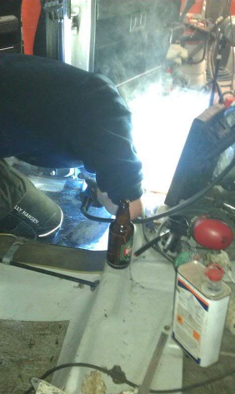

Bursveising/forspeil på gang i verkstedet atm, bare vært en tectyl brann så langt!!:p

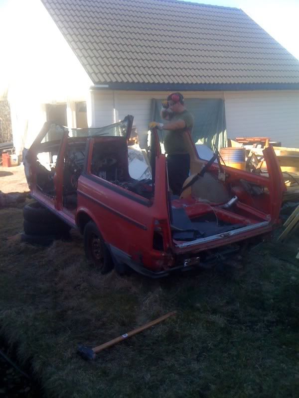

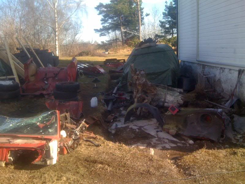

Da har jeg fått avlivet en 245 i påska, er det noen som ser noe intr på bildene di vil kjøpe så si ifra!

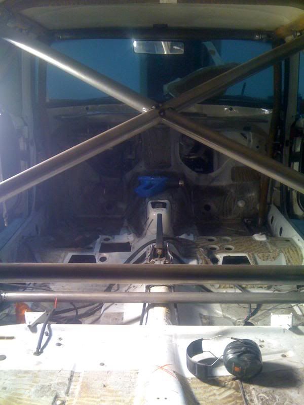

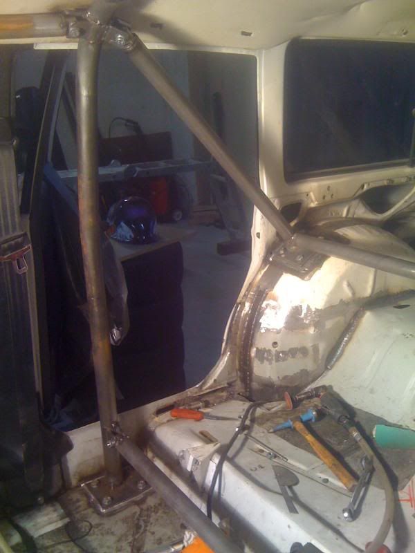

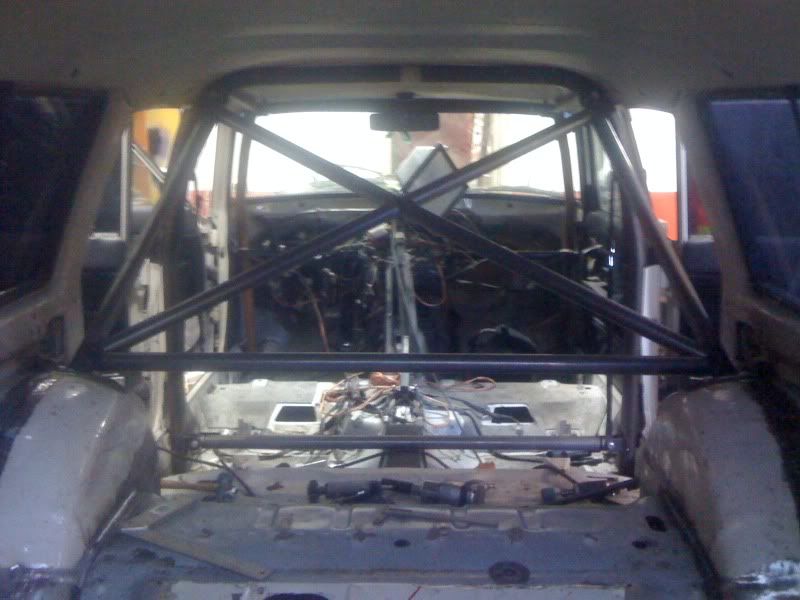

Går sakte med buret siden jeg aldri har kødda noe med det tidligere samt jeg vil være 100% sikker på at det blir gjort i hennhold til reglene. Pluss at det helst bør se noe lunde bra ut.
Ferdig med Festene for hovedbøylen nå iallfall. Så går vell kanskje å få punkta opp selve bøylen imorra :confused:
Oppdatering 27.04.11:
Da var hovedbøylen punkta opp, og gjort klart til å lage feste platene for side-steverne imorgen. så stay tuned:P
Da var vugga på plass :)
Knota mer med buret idag, skal innrømme at det er en skikkelig drittjobb å gjøre alene :mad:

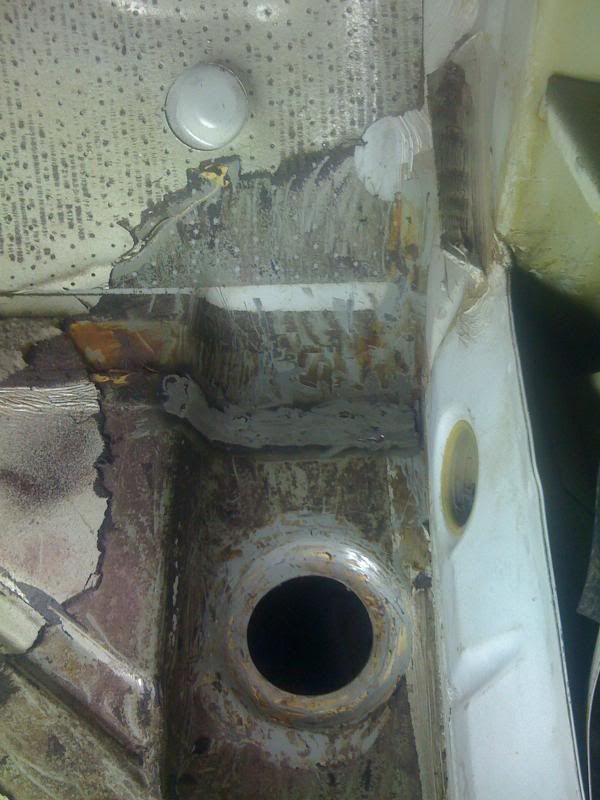

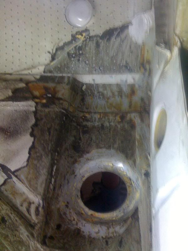

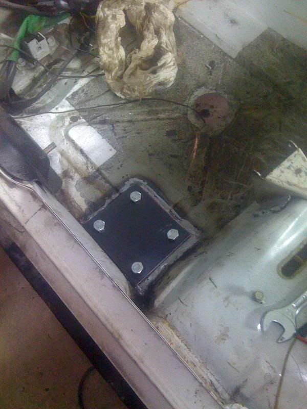

Valgte å ta vekk den orginale skjøten i gulvet der jeg sveiset platene foran for det første pga det var anntydning til jord der + at festeplata til buret ble mer eller mindre flat uten org skjøten.

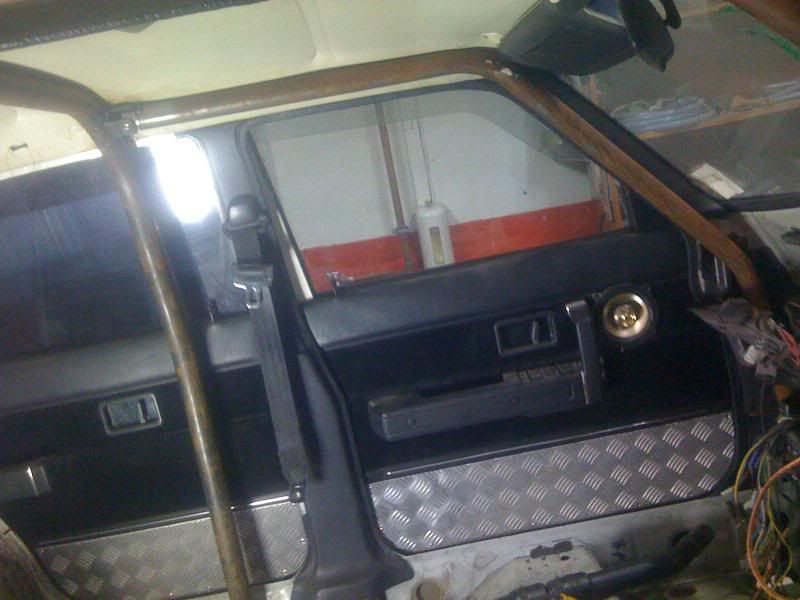

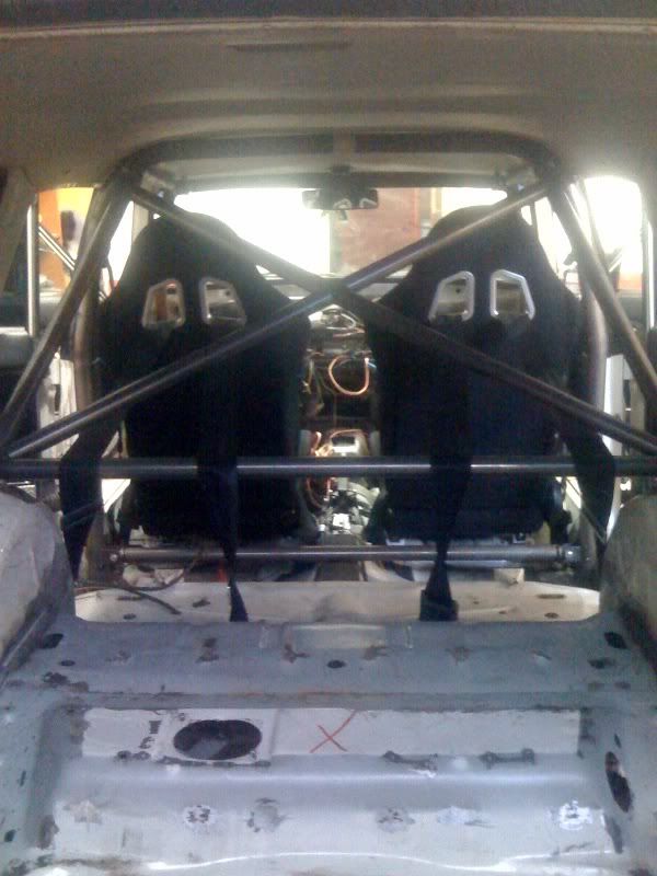

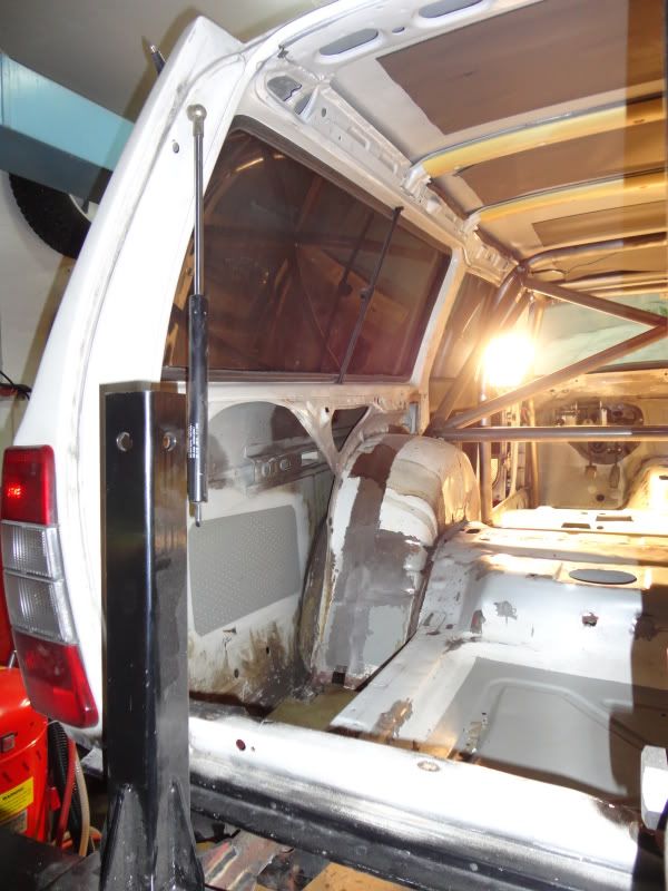

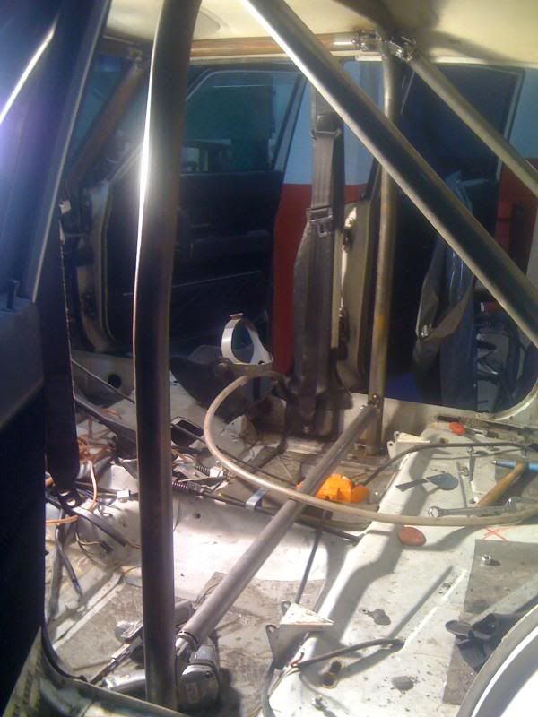

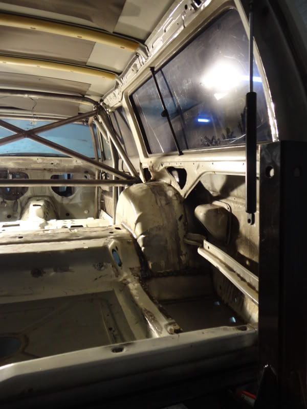

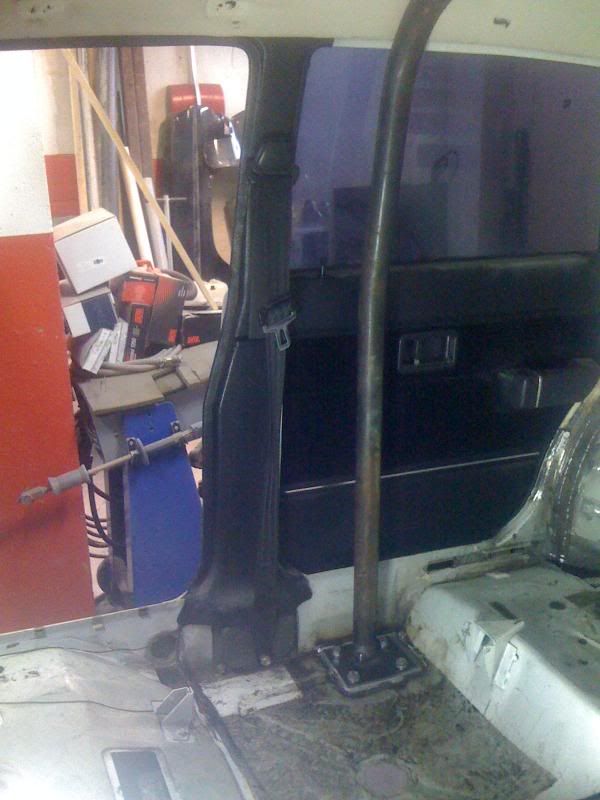

Her er jo så langt det har kommet med buret nå. 40mm hullborret jeg kjøpte klarte å borre nøyaktig ett "hull" før det var skrot. Så måtte ta resten med vinkelsliper.
(Holder fingeren der pga 1500w arbeidslampa gjorde det umulig å ta bilde den veien)

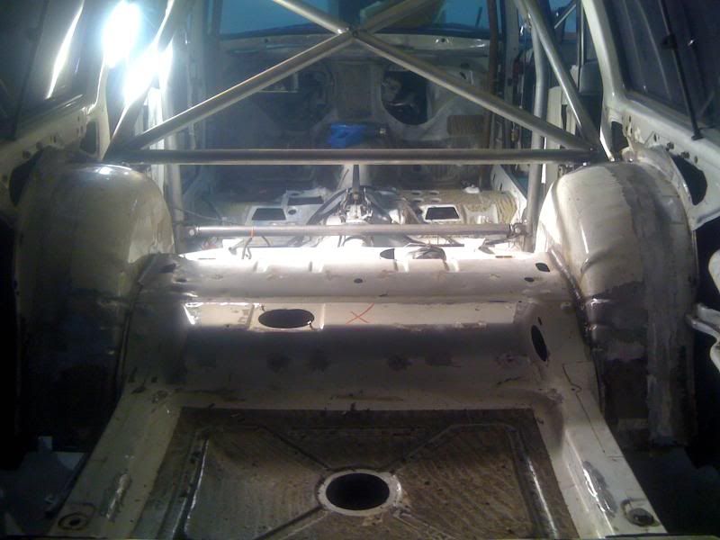

Fått tatt dritt jobben fra helvete idag, krysset på buret. Mye morsome vinkler der :eek:
Dårlig iBrick bilde, kommer mer senere idag eller imorra;)

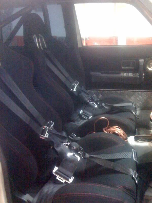

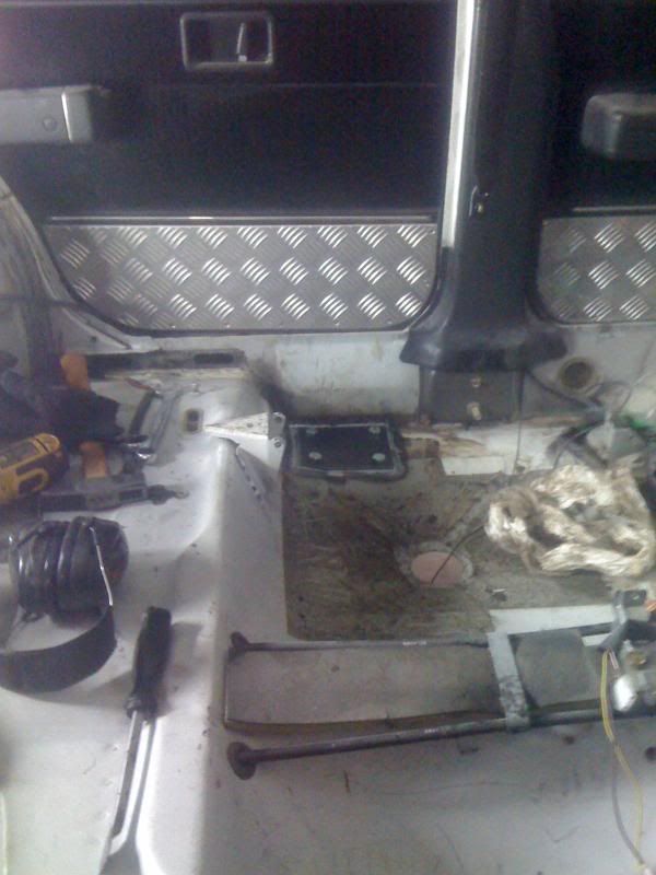

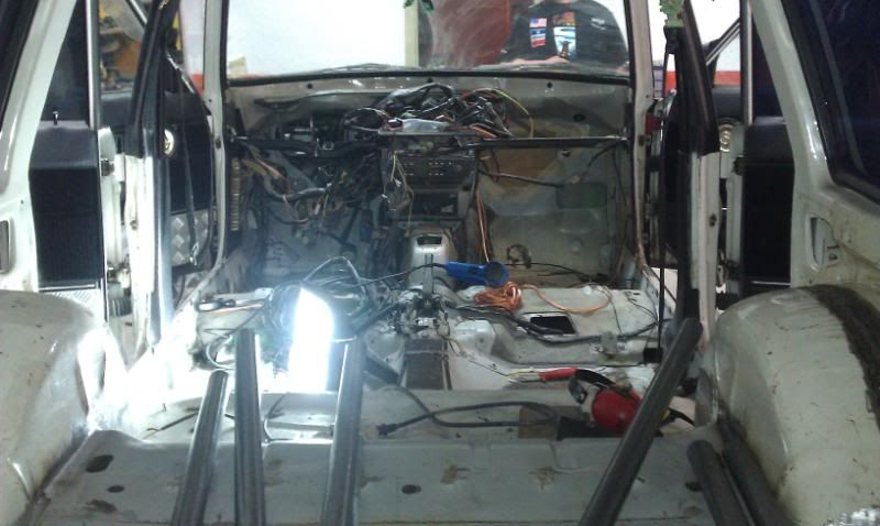

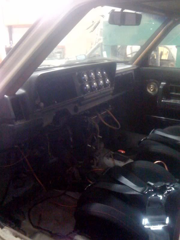

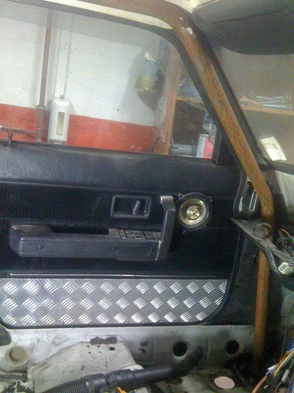

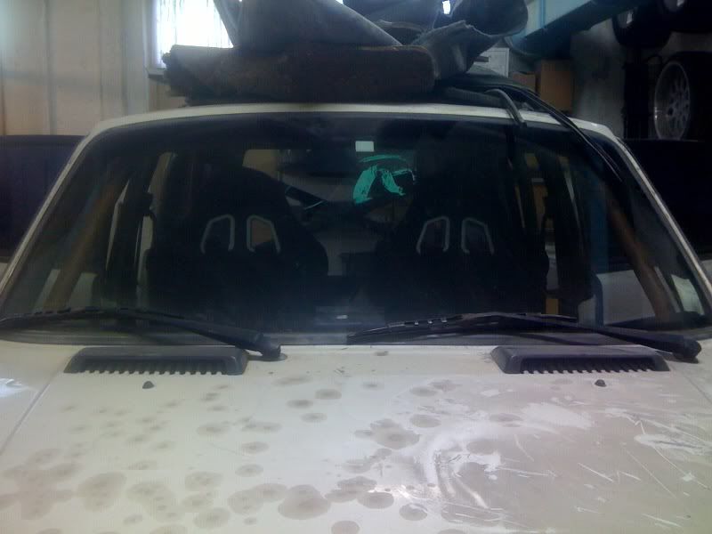

Da er begge stolene og settene i bilen, så her kommer bildene jeg lovte:D
Fått knekkt inn dahsbordet å. Ikke så veldig spennende, men ser litt mer ferdig ut:P

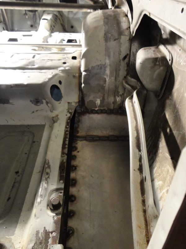

Fikk ei litta pakke idag som jeg måtte kaste meg på med en gang :p
Har fått på det siste jeg hadde av rør som var lange nok nå også, så må vente til det er lønn å noe penger å rutte med så jeg få kjøpt fler koblinger å mer rør :rolleyes:

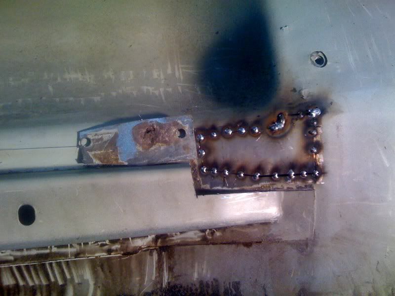

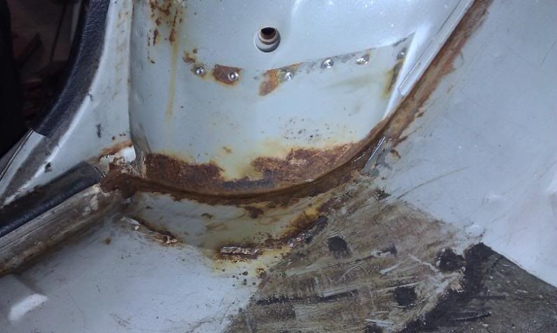

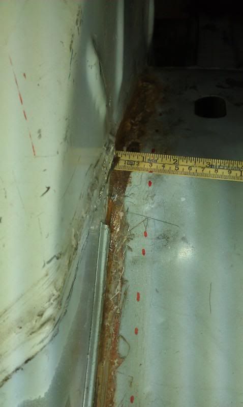

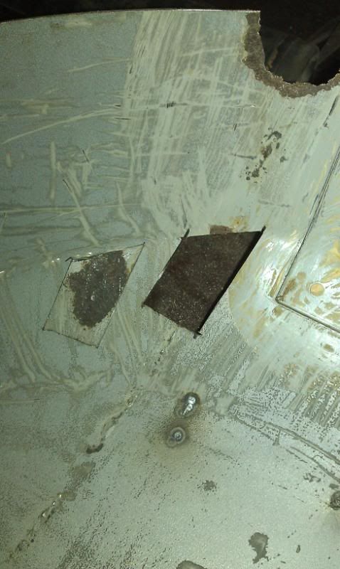

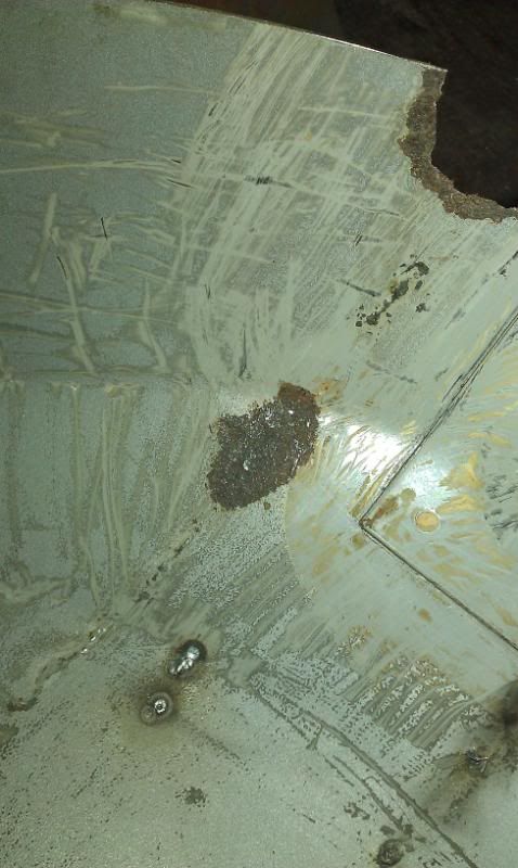

Også er dritt jobben med å ta bort asfalt matter og kitt der det skal søm-sveises gjort:/

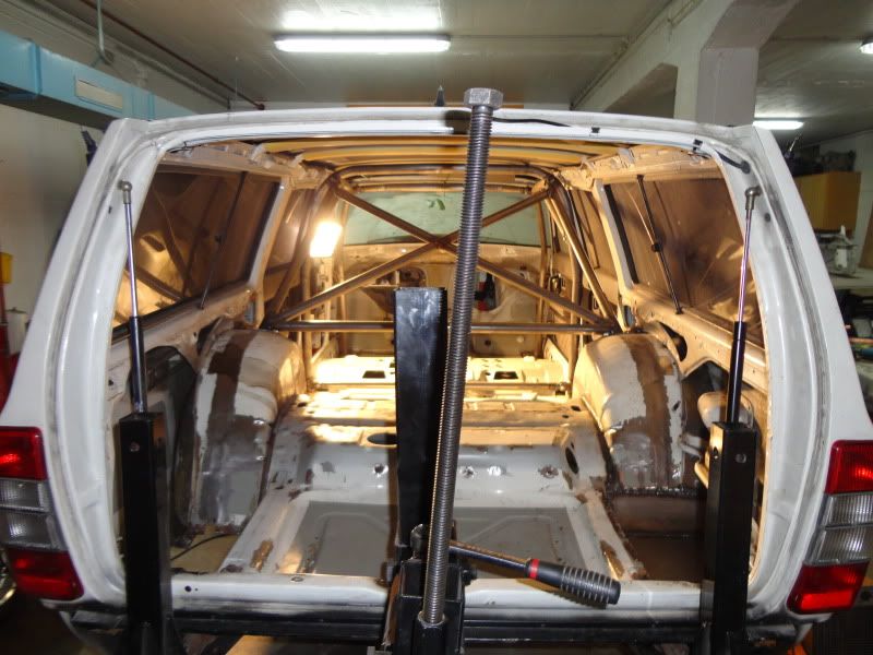

Buret er pella ut av bilen å hel sveiset og slipet ned så det ikke er noe mer rust på det. + at alle asfaltmatter er kasta ut av bilen.

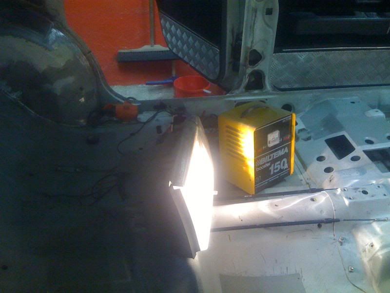

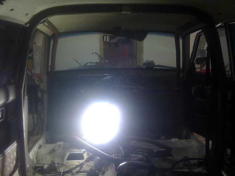

Har vaska rein bilen innvendig å sveisa igjen forran h-hjulbue bak dem siste dagene. Å midt oppi det hele så røyk arbeidslyset mitt igår kveld så jeg måtte finne på noe lurt for å ha lys inne i bilen. Synes det ble en fix løsning :rolleyes:
Buret er skrudd inn i bilen igjen nå. så imorra skal jeg rive ut motor og girkasse så jeg får laga til fester til vugga å spent den opp i den:)

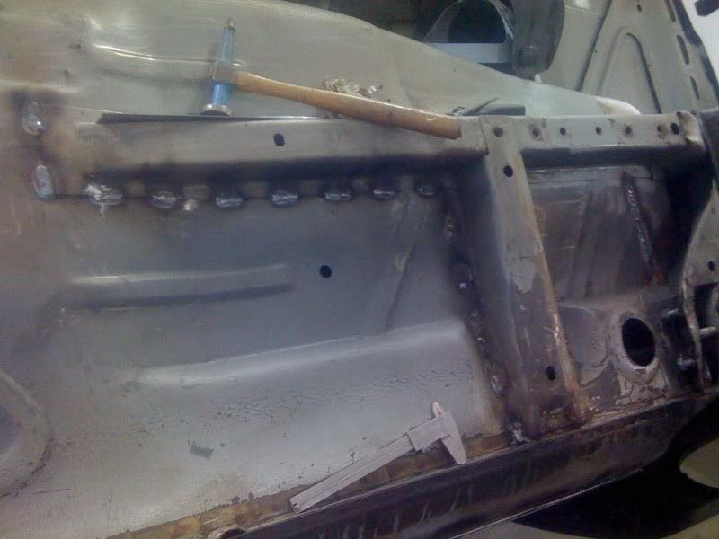

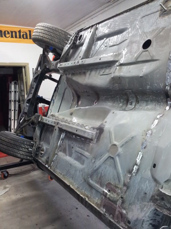

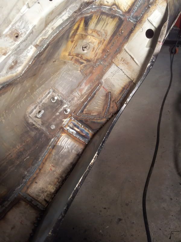

Idag har det blitt gjort en del. Fått ut motor og kasse, sveisa fester for 240 til vugga og spent den opp:)

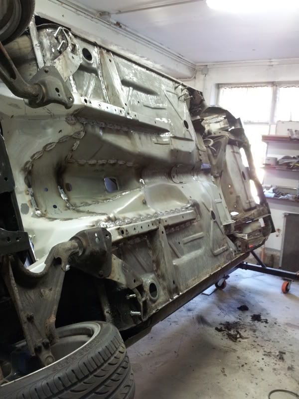

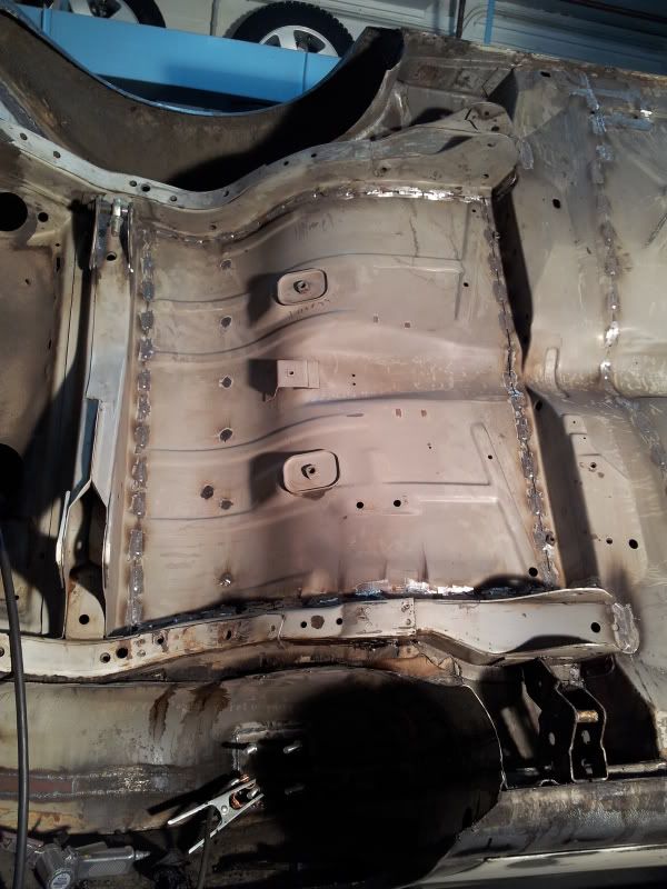

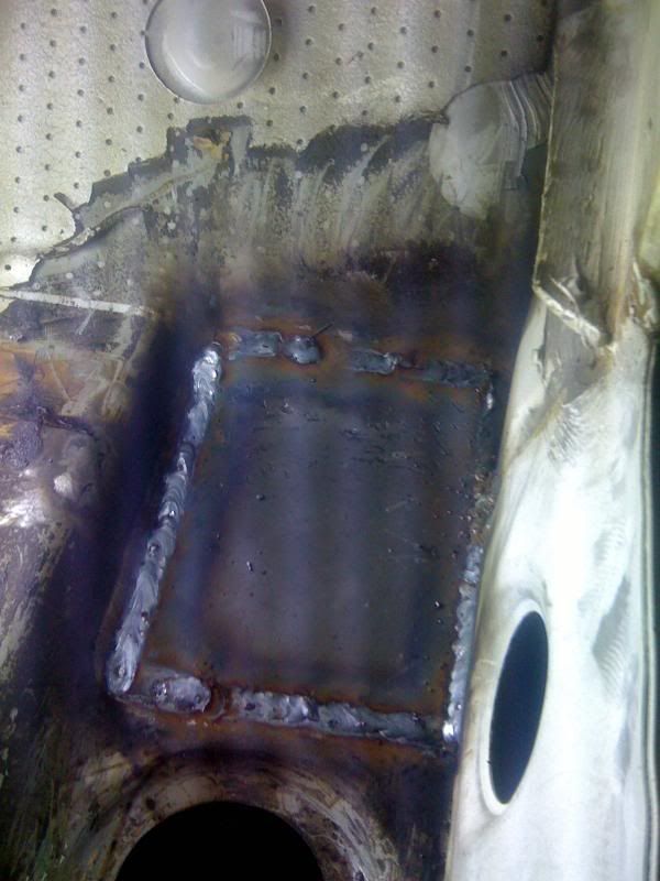

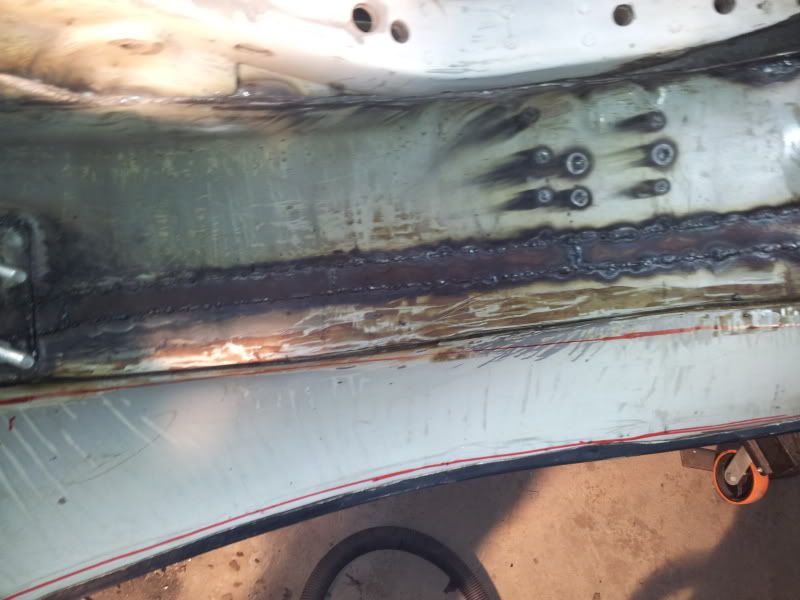

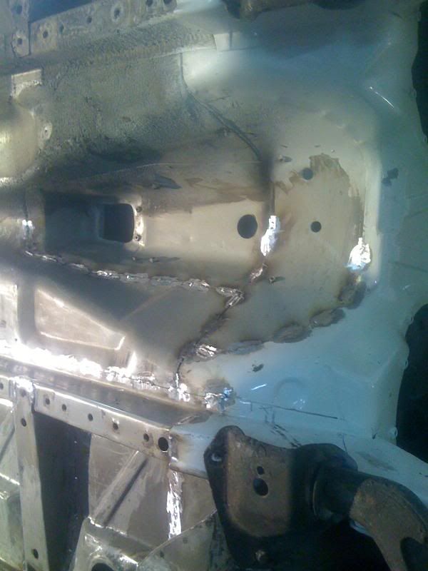

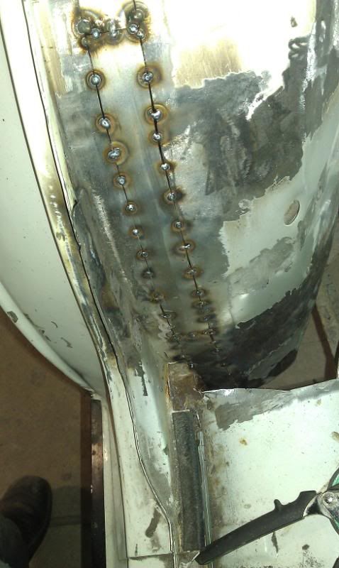

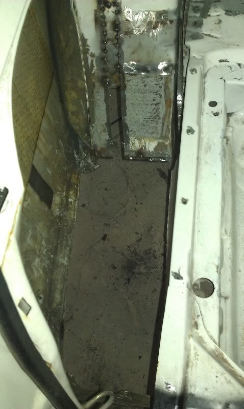

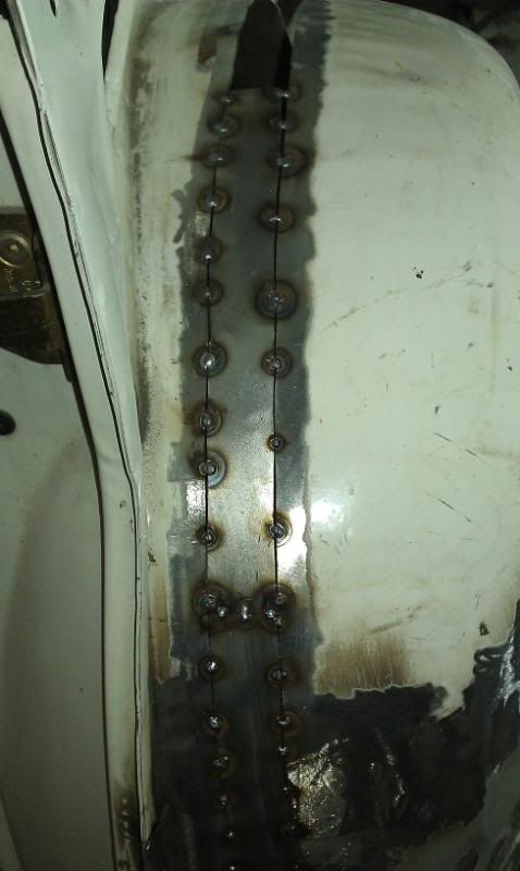

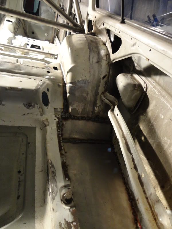

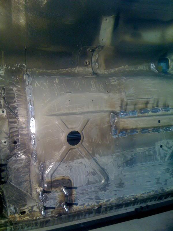

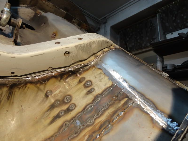

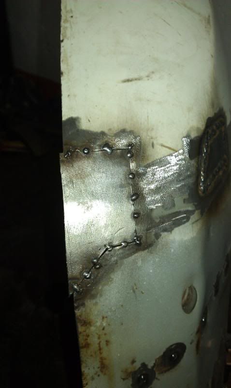

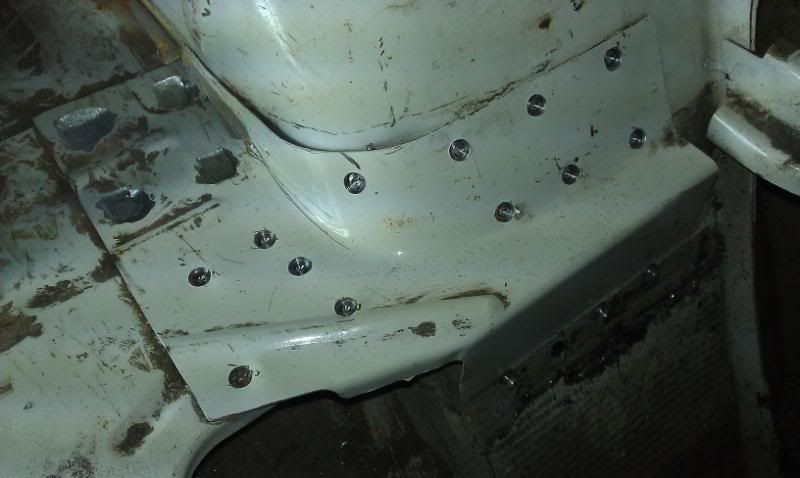

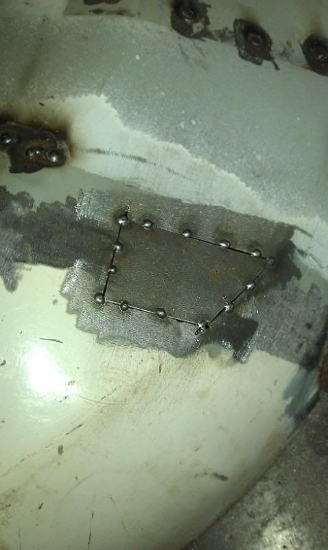

Begynnt smått med sømsveisinga:

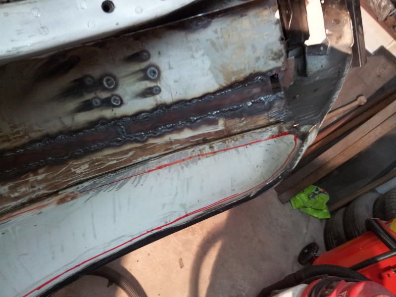

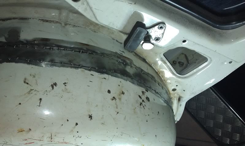

Ferdig på venstre gulv parti nå:)

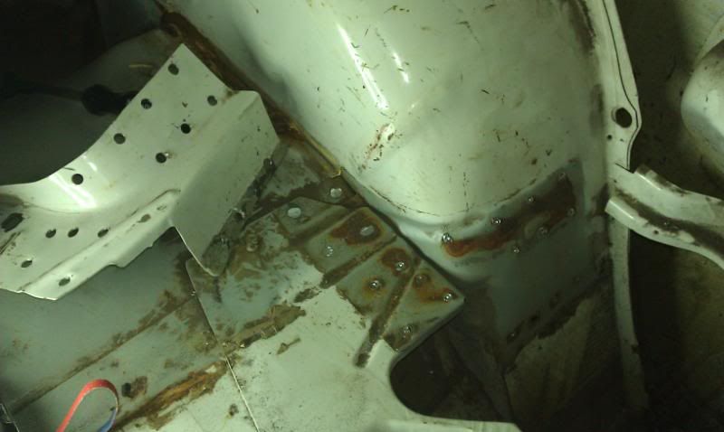

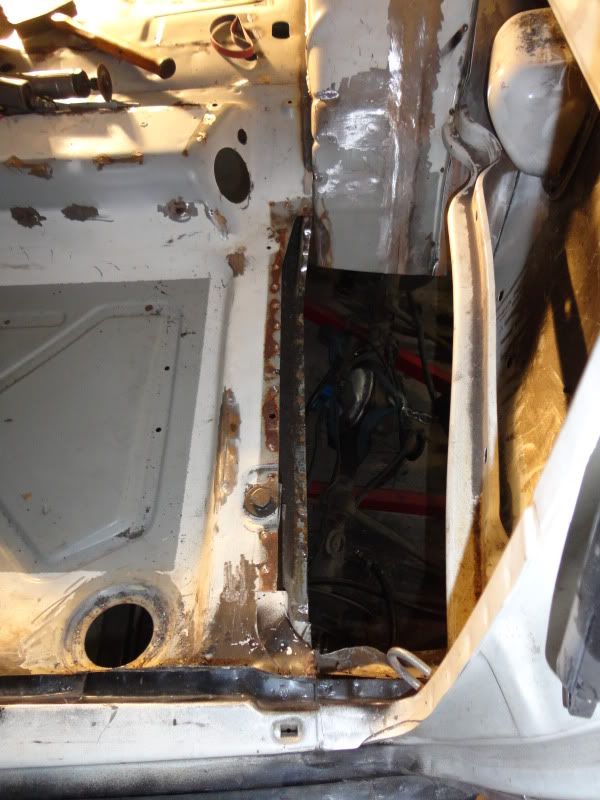

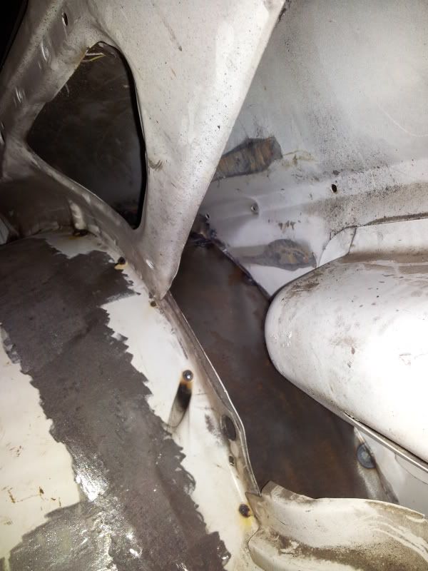

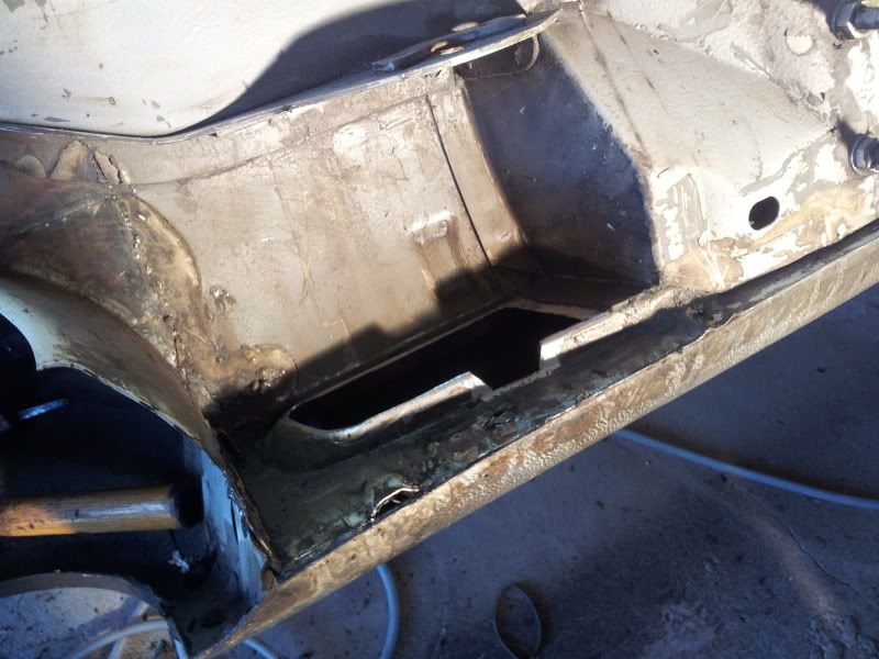

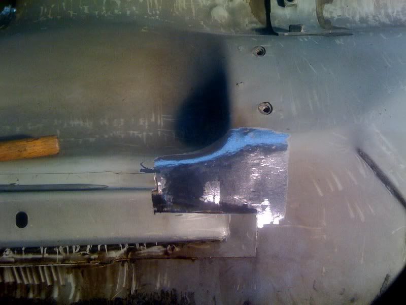

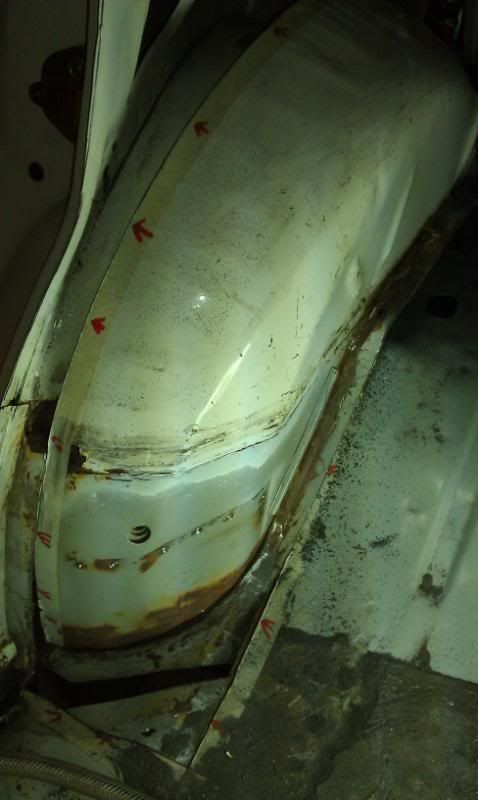

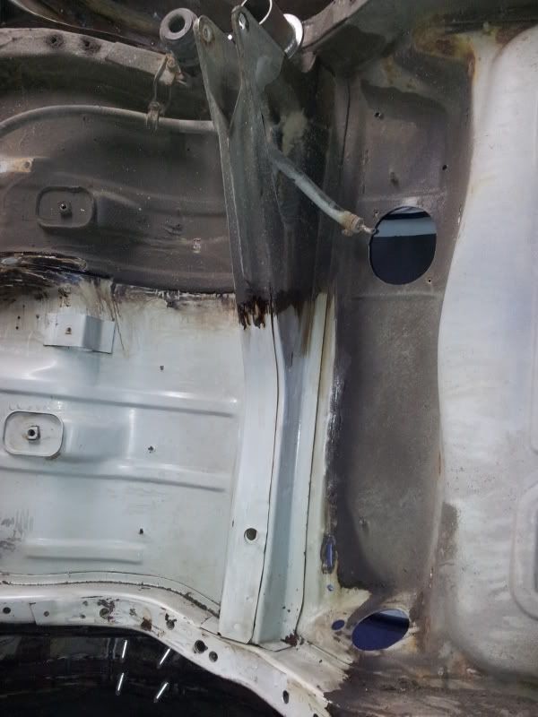

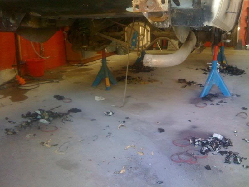

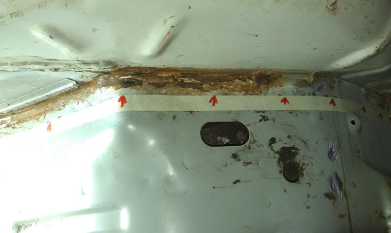

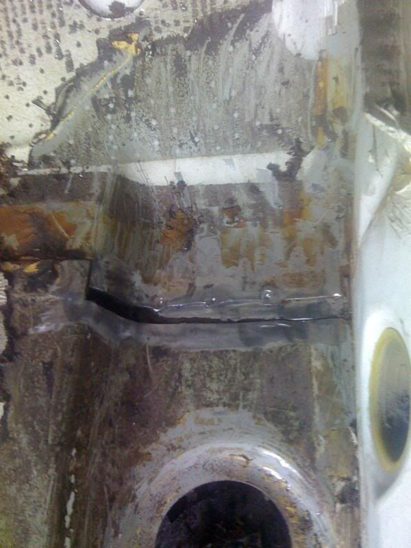

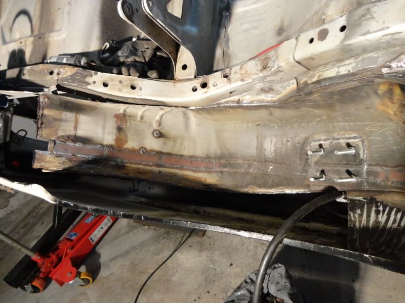

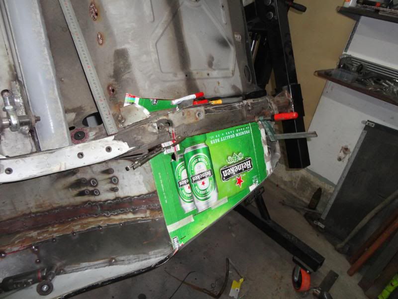

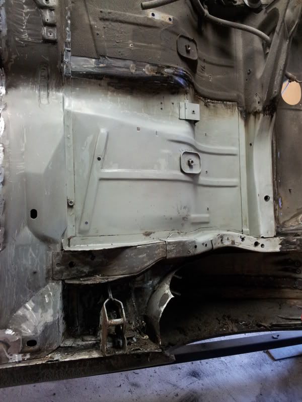

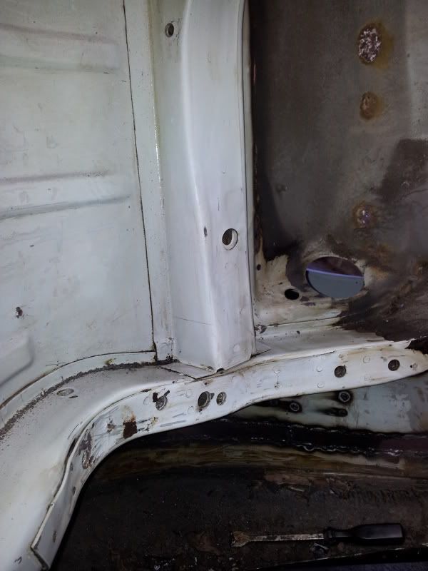

Fortsetter med jobben under bilen, og fant litt kjeks på førersiden (så klart :( ) , også var det så klart under ramme vangen for sikerhets skyld. Så da var det jo bare å kappe den i filler for å komme til, for så å sveise igjen.
Har ikke gjort stort i det siste desvere, for skjerpe meg snart:(
Men sånn her ser det iallfall ut pr dags dato!
(har fått ny mobil nå så blir bedre kvalitet på bildene framover!)

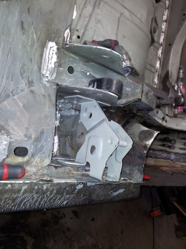

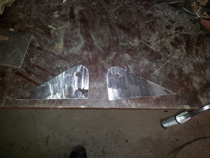

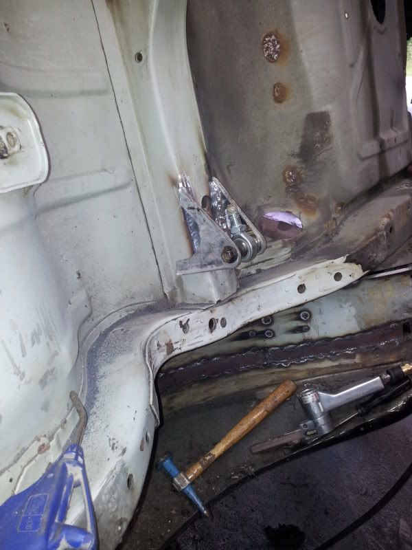

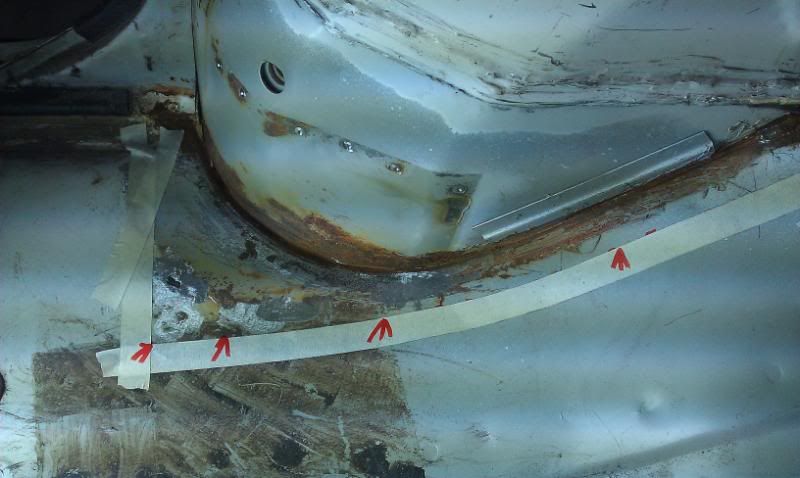

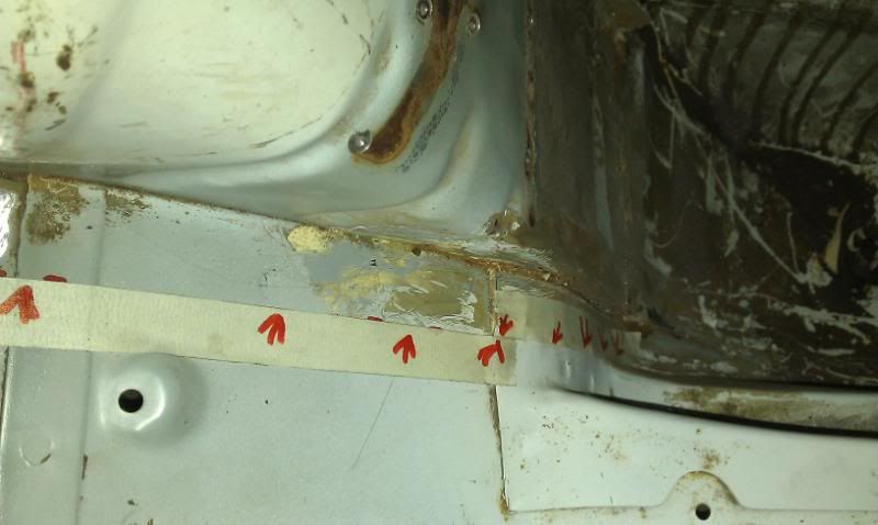

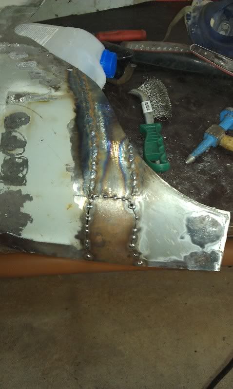

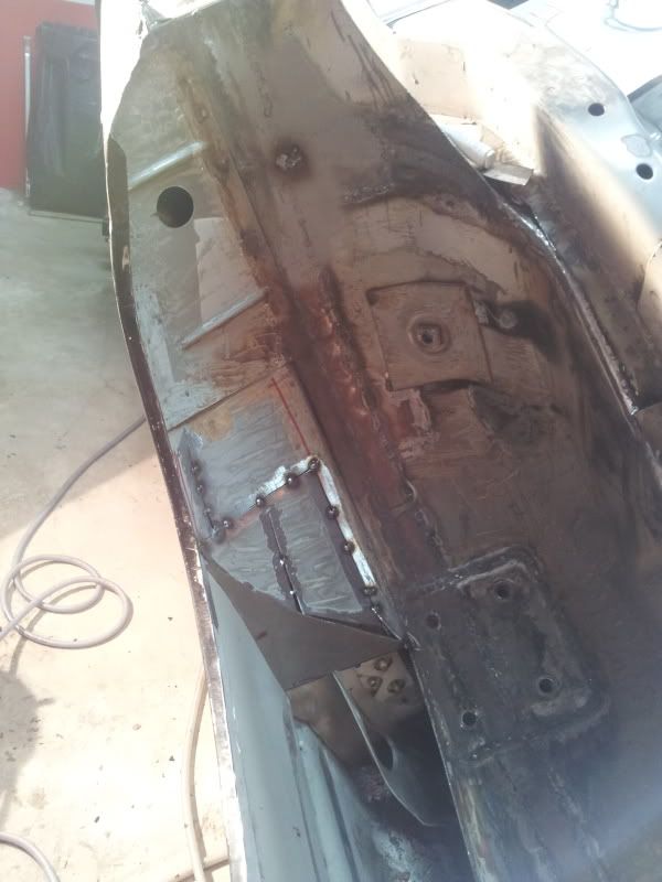

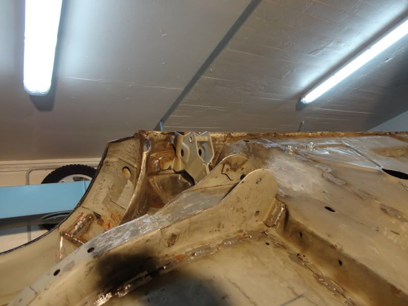

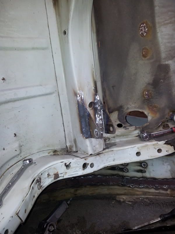

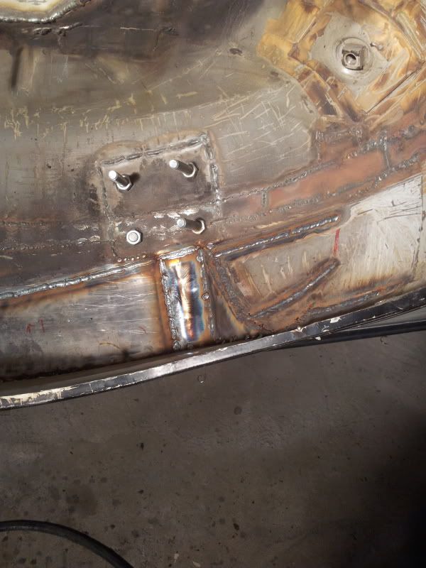

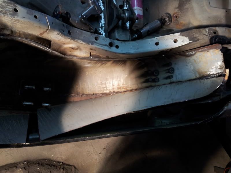

Fått laga øvre wattlink feste idag:
Her er åssen dem to plåt betene som jeg viste forige side havna i sammenheng med øvre wattlink feste for dem som lurte på det.
Så godt som ferdig med å sømsveise høyre side av bilen nå!

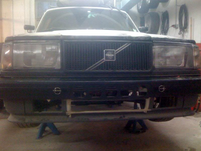

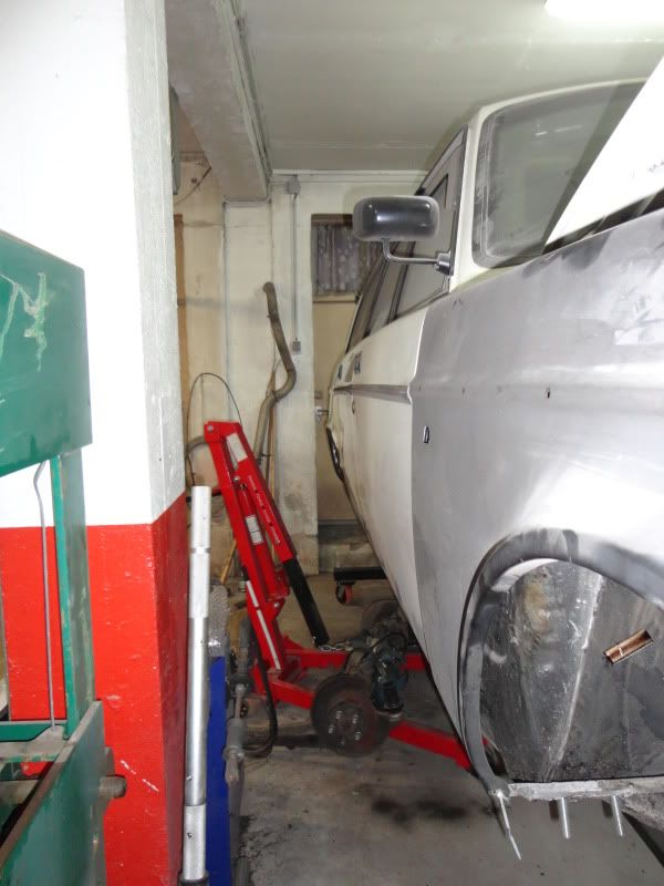

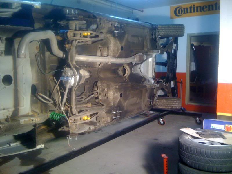

Sånn bilen står nå btw:
Var på volvo for å hente jekkfestene idag, MEN det hadde blitt noe kødd i bestillinga så den hadde ikke blitt sendt til plukk. Så jeg får dem ikke før om tidligst en uke:mad:
Men litt framgang er det, begynner å nerme seg at jeg bredder utover bak nå =)
Babysteps:p

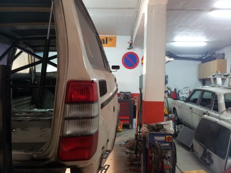

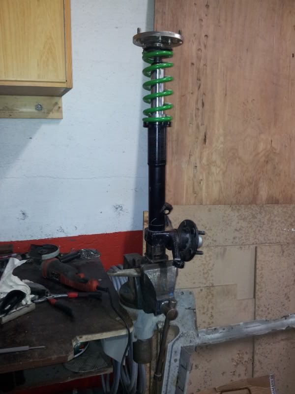

Fant ut at jeg skulle dra nedom verkstedet å kødde litt idag til tross for at en kompis har lånt alt av luftverktøy jeg trenger omtrent.
Endte uansett opp med å få sveisa litt av rundt buene bak.
Når det var gjort så var det ikke stort jeg fikk gjort uten luftverktøy. Så da gikk arbeidslysta utover fjørbeina forran som jeg ikke synes ble lave nok:D
Utfallet ble som sånn ca sånn her :p
Bild.
Skal få laga spacere iløpet av uka tenkte jeg:rolleyes:

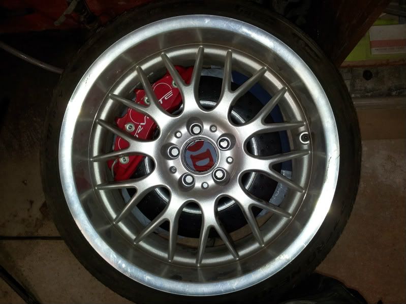

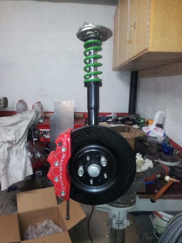

Idag var jeg å henta ei pakke jeg har venta på ei stund :D
Fram:
Bak:
Me liek;)
Og sist men ikke minst, det passa i felgen! :cool:

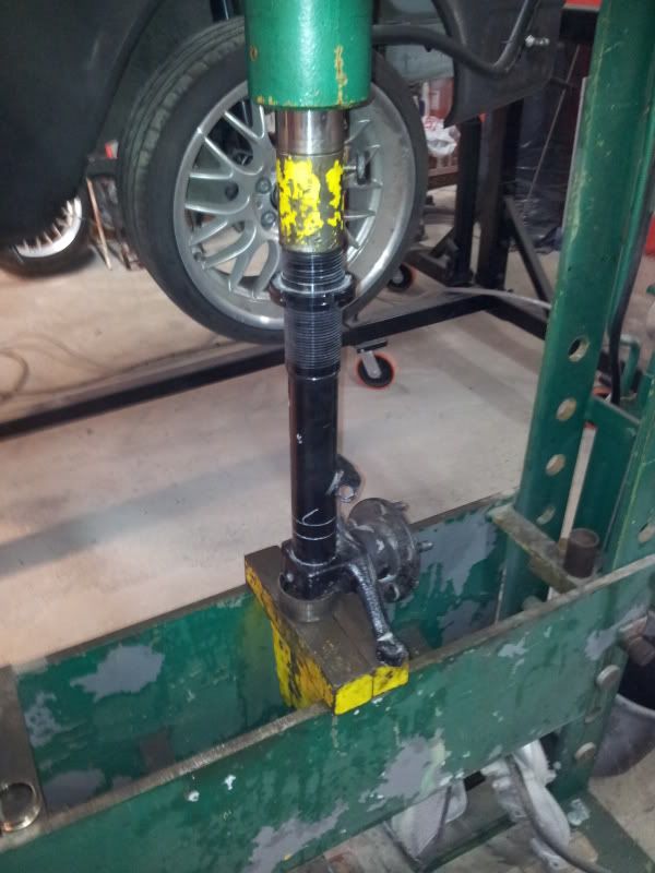

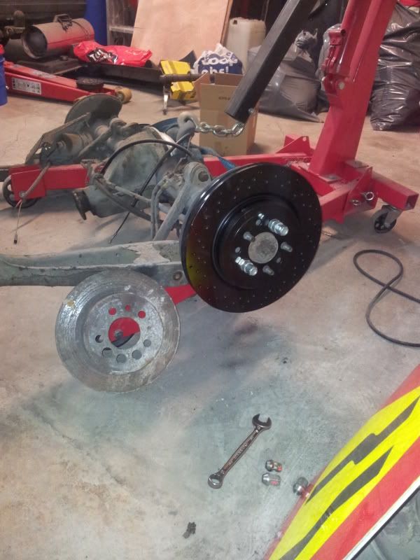

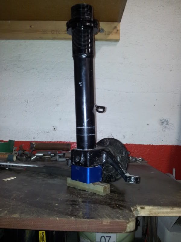

Så imorra bærer det avgårde for å få borra opp ny boltsirkel på skivene:)
Ferdig for innsveising av jekkfester nå :D

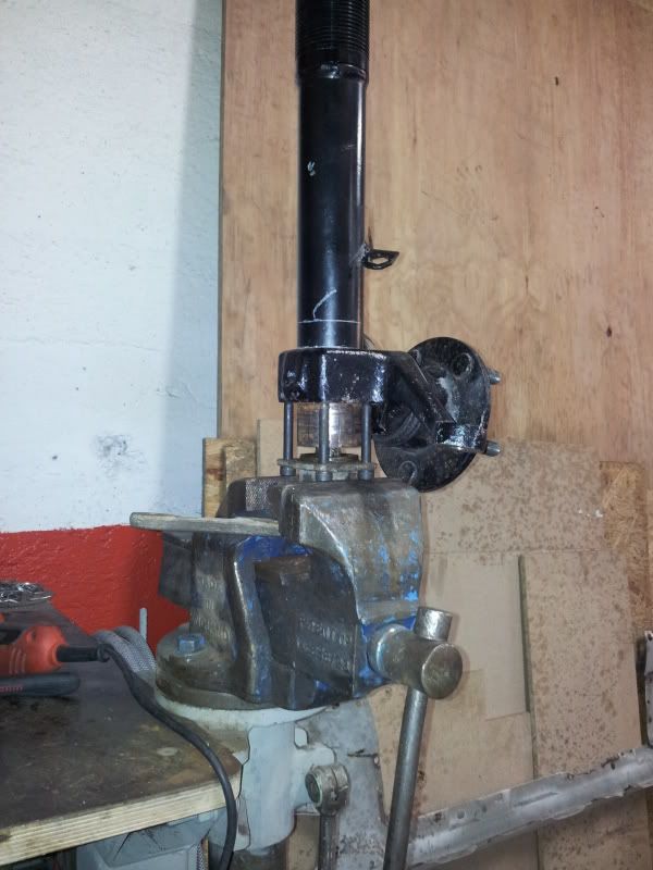

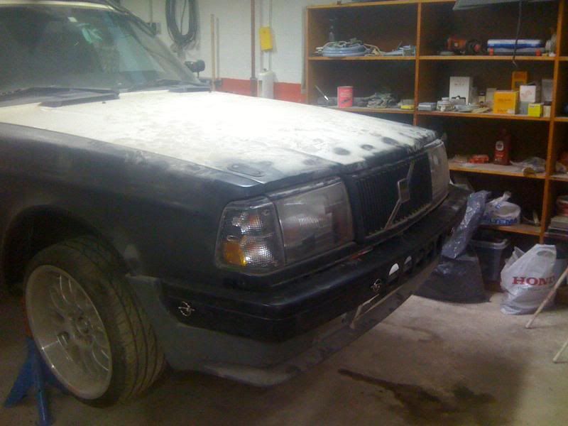

Synlig høydeforskjeld på hjula med og uten modda fjørbein også:p
Fikk som sagt tilbake skivene idag, og fikk hengt dem på. Passa helt strøkent :) men det blir nok skiver med løs hatt på sikt så jeg får flytta ting lenger inn. skal kunne flytte alt inn ca 14mm, iallfall forran. Men det her får holde nå så jeg får ferdig bilen:p
Fikk ikke på caliper'n bak pga. bremseskjoldet var i veien, så det får komme seinere:rolleyes:

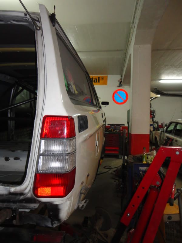

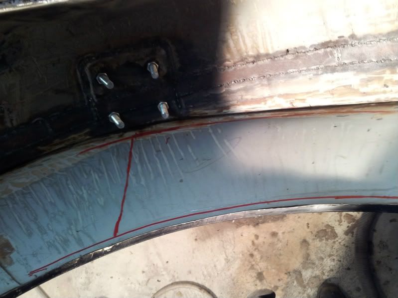

Har begynnt å bredde hekken på bilen nå :) 3cm ut på bildene under ;)

Litt fler bilder av åssen det blir:
Her er litt bilder av så langt jeg har kommet hittil, også åssen det blir mtp "dørkarmen".
Begynner å hjelpe bak nå;)
Blei en liten tur nedom idag også, kanskje jeg får kappa til i plåt imorra.
Fikkla litt med det ekstra utluftings "spjedet" for venstre bakskjerm også.

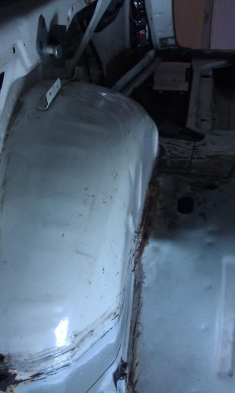

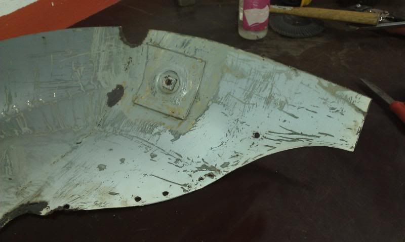

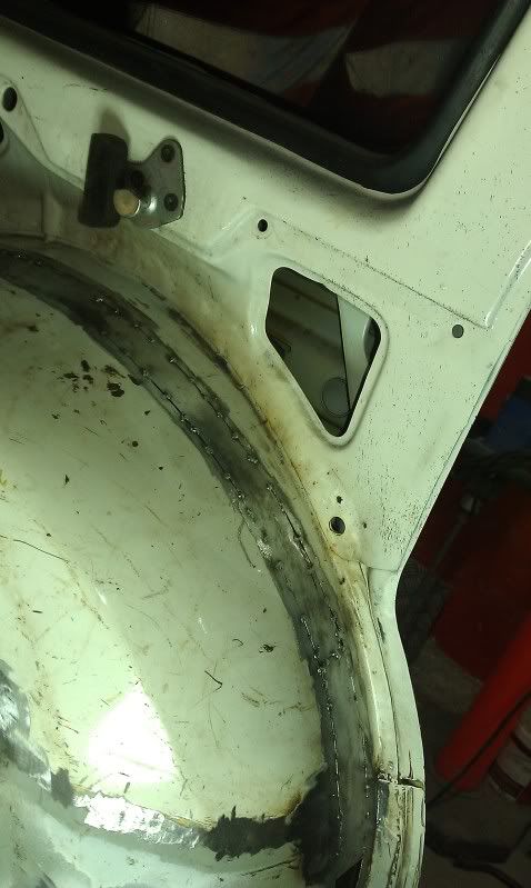

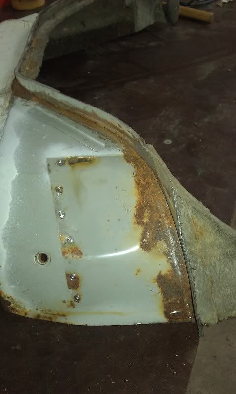

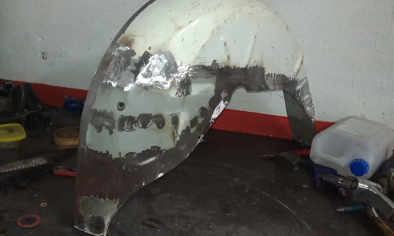

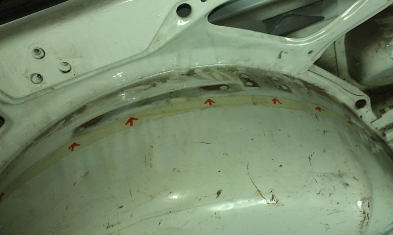

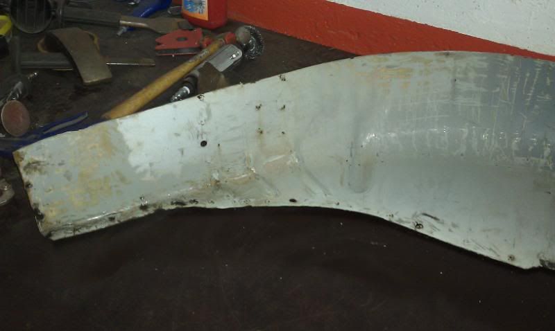

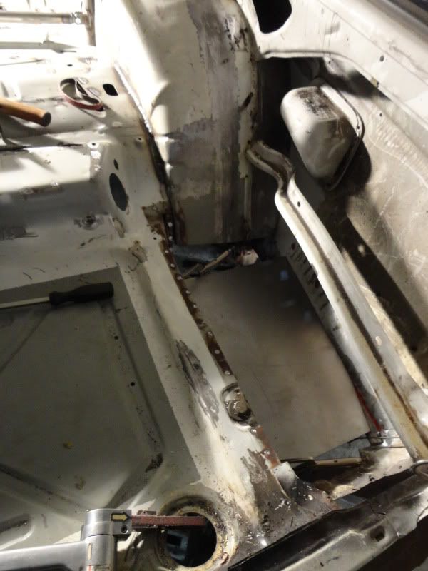

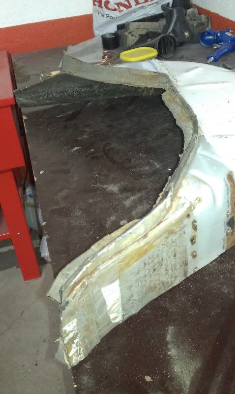

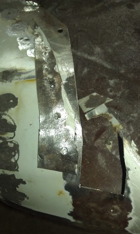

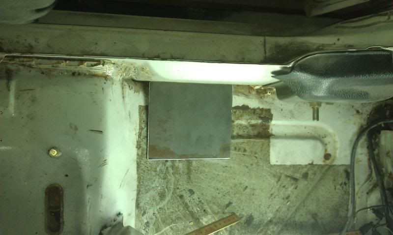

Kappa vekk det som var igjen av reservehjuls baljene bak og laga til de nye platene.
Prøvde å få tatt et par nye bilder av åssen breddinga blir bak, men det er JÆVLIG vanskelig å få tatt bilder som gir et ordentlig inntryk :(

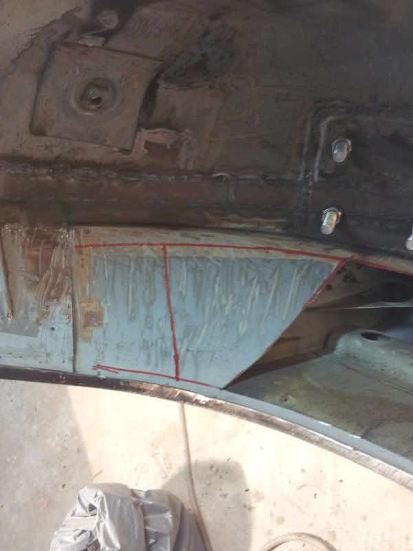

Men det er vell på tide med litt oppdatering å. Fått lukka igjen mer eller mindre alt på høyre side bak nå. Det aller bakerste og rammevangene venter jeg med til jeg har kommet like langt på venstre side.

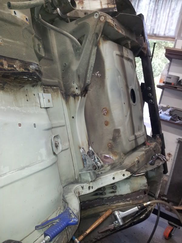

Litt av det som har skjedd de siste dagene:)

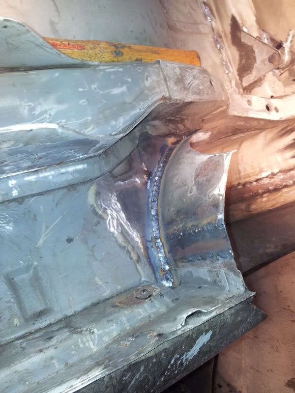

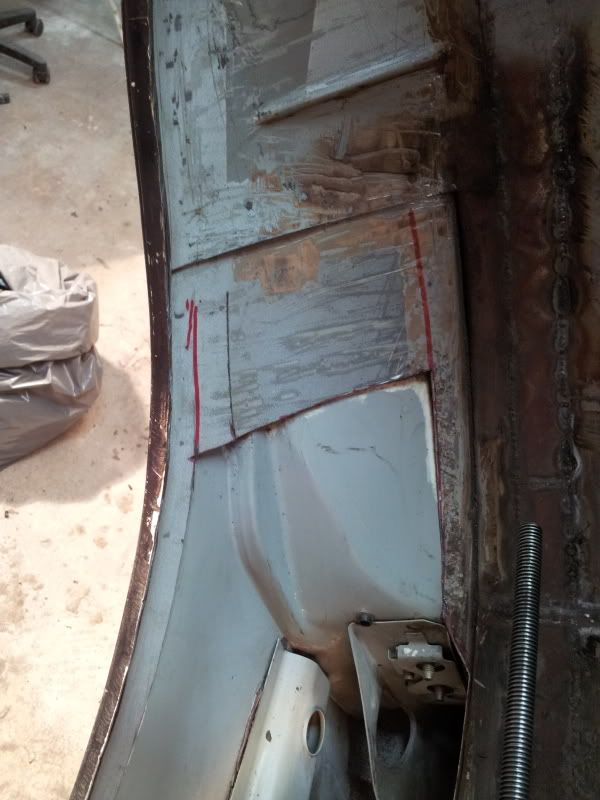

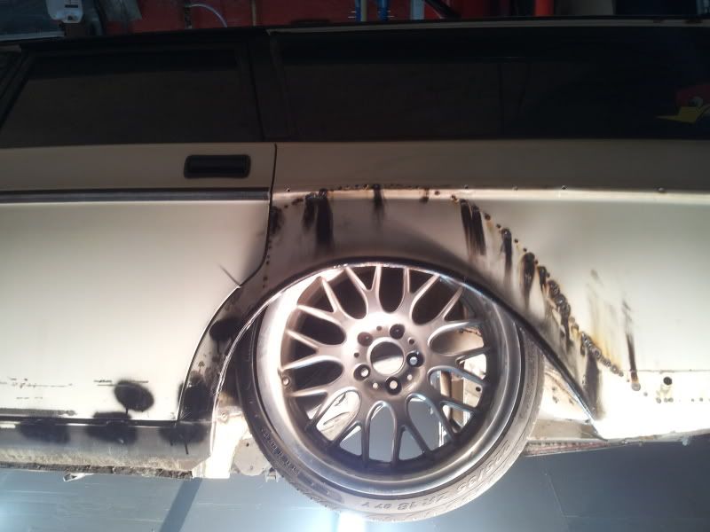

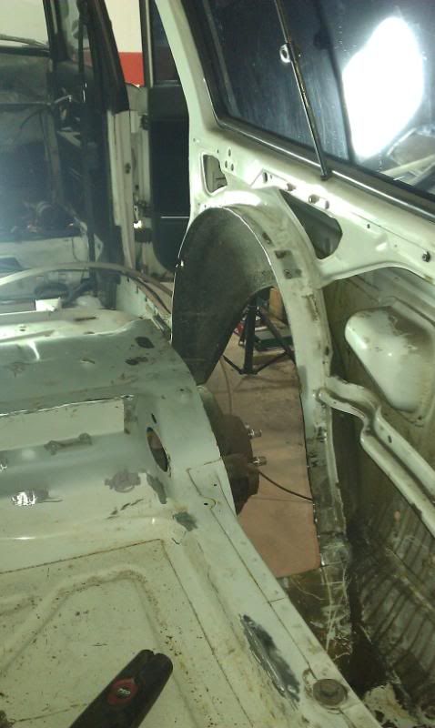

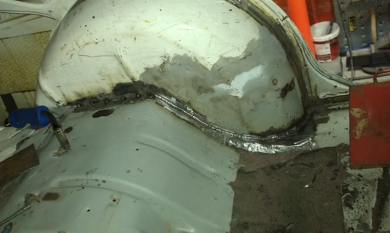

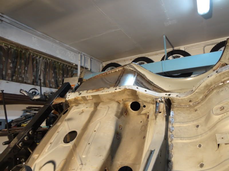

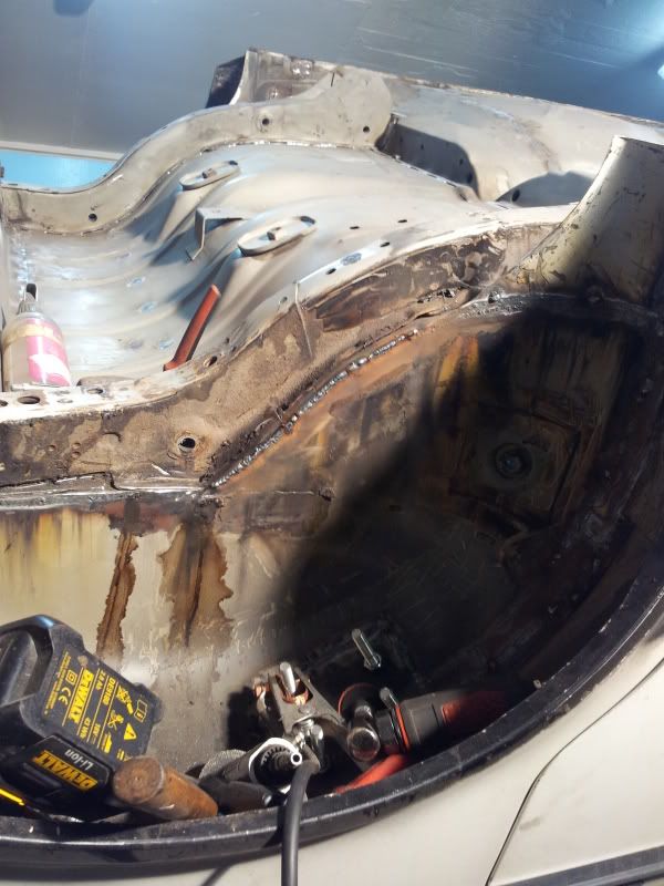

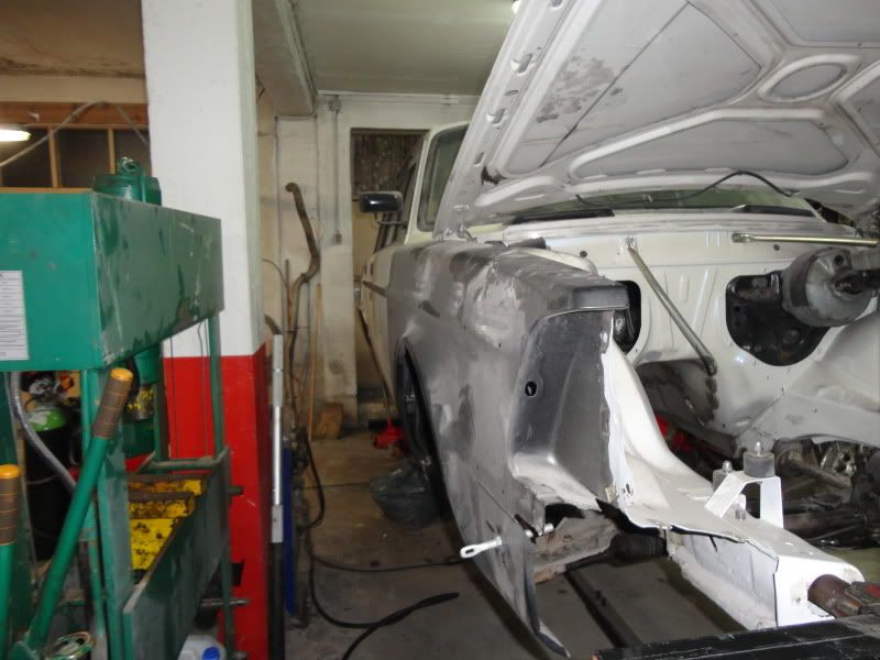

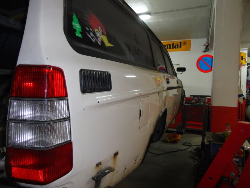

Først et par bilder av v.side utvendig etter jeg har sveisa ferdig innerskjermen:

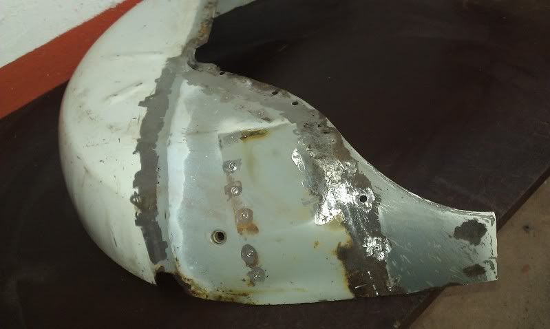

Så er det litt fler bilder av res.hjulbrønn abborten :p

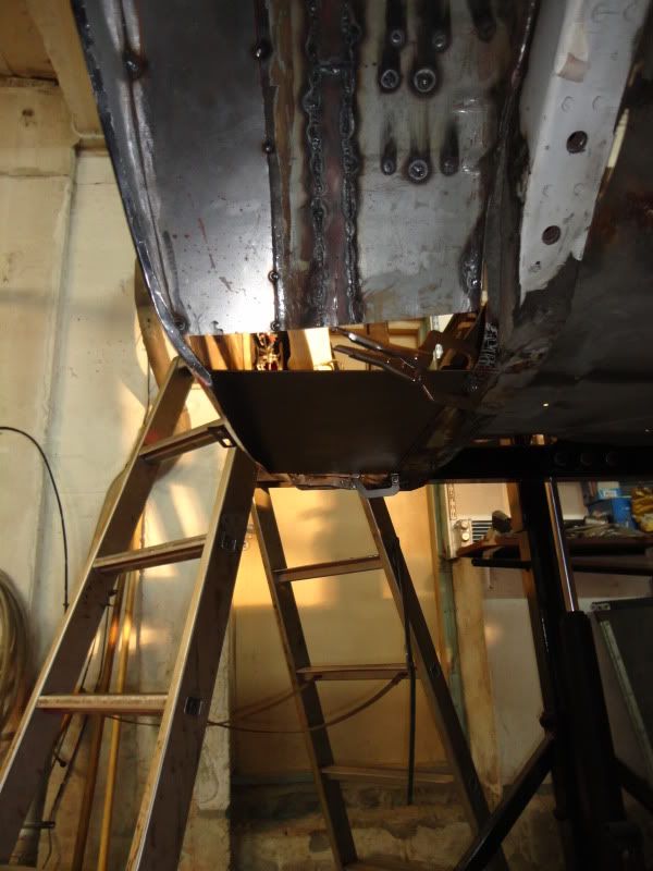

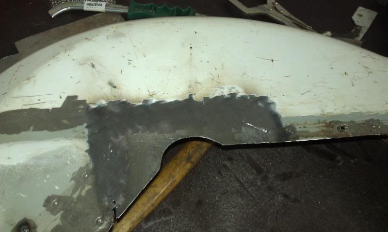

Ferdig sveiset jekkfeste:

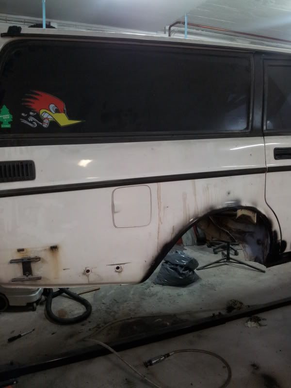

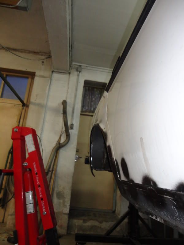

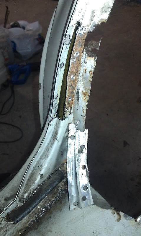

Også har jeg begynnt å kappe vekk på venstre side.
Skal innrømme at jeg begynner å bli lei av hjulkassene og bilen under skjennerelt nå:mad:

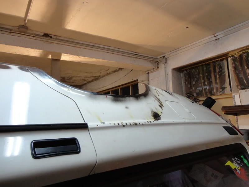

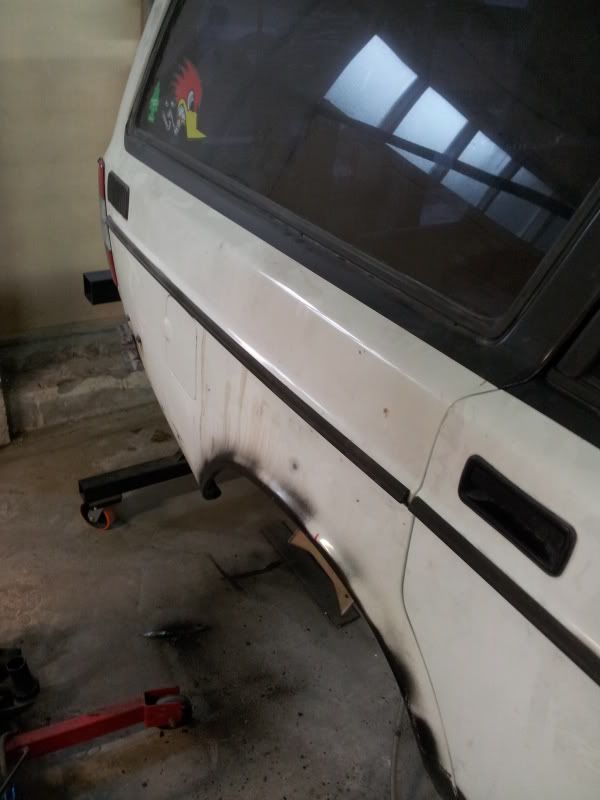

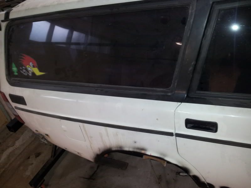

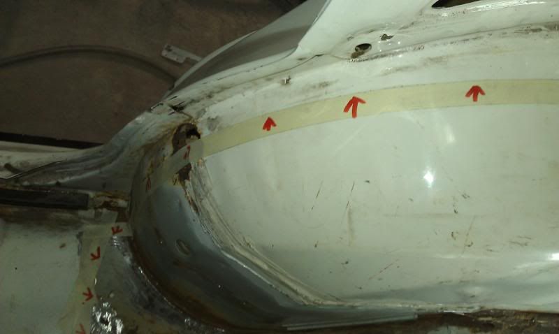

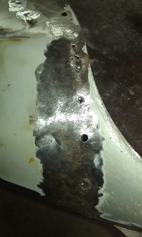

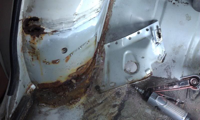

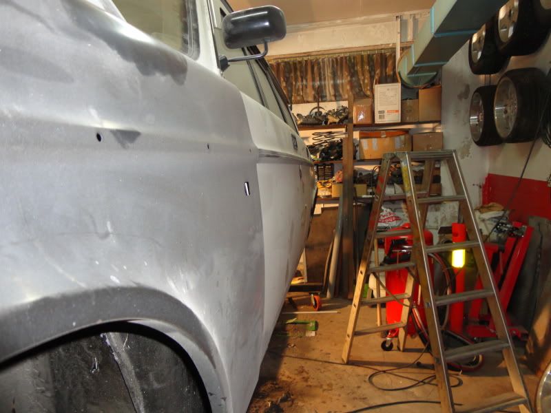

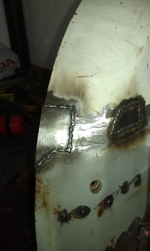

Sveisa egentlig sammen venstre skjerm forige uke, men når jeg satt bilen riktig vei igjen så syntes jeg ikke det var likt nok som på høyre. Så idag kappa jeg det ut igjen og punkta det fast igjen på nytt. Nå er det 99.9% likt på begge sider :D
Ser iallfall likt ut i mine øyne:
Da var det likt på begge sider igjen :)
Sånn her blir det altså i framkant av hjulkassa:
Kasta oppi et hjul for å se hvor langt opp det gikk før det tok i:

Inlägg av wetterhus »
Hei, har noen timer du og ser jeg :-)
Men, en liten kommentar på buret ditt. Den skru-forbindelsen du har mellom hoved strevere framover mot hovedbøyle og de fra hovedbøyle og bakover er ikke godkjent av bilsportforbundet . Der må du ha rørhylse-skjøter med tverrborra skrueforbindelse.
Spesifisert i bilsportboka.
Exerqtor
Inlägg: 63
Blev medlem: lör nov 21, 2009 8:53 pm
Re: Exerqtor's 245 2,8L 16v Turbo Prosjekt: Oppdatert 23.11.
Inlägg av Exerqtor »
Jepp det har blitt en del timer ;P
Er klar over det med buret, men jeg er redd jeg må skifte røra som går nedover på bakover steverne for å kunne rett på det. :/
