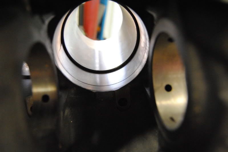

Fick en liten "set back" i går, jag tryck testade blocked med 2bar och sänkte i 80grader varmt vatten, i starten var alltig bra, efter ca 10min fik jag en micro lekasje på alla foder, så lite at d inte syntes på bilderna, så jag pressade ut foderna igjen, och gjorde et o-ring spor i botten av blocket ut mot vev huset som jag sen fylte med loctite och pressade ner foderna igjen, och tryck testade, och nu vart dom tätt
Men d skulle kansje inte lacka vatten, själv om d kom ut lite luft? får man så mycket som 2bar overtryck i vattnet? dom va tätt på 1bar, men på 2bar kom d super lite skum bara, inte ens bublor.
Jag kommer med bilder på detta, men jag glömde kamran på jobb.

Kan du inte hälla ned nå epoxi i kylmanteln som bygger nån millimeter längst ned bara?, så det blir tätt mot vevhuset lixxom..
Edit: nej vänta.. du hade inte borrat väck std fodren helt va?
Re: Foder i B230, massa bilder!
nej d blev bara håll. men når man pressar i fodern så spricker dom från hållet och ned til sista 3cm der blocket e tjock och solid, så d var där jag gjorde sporet, kommer bild senare i dag.
MG Performance

Leker ochså med tanken på at fodra om et 230 block tils 92mm borr, bara borra up d tils 100mm for da går d inte håll i blocket och sen fodra med 92mm foder, då har man 4mm vägg med foder och 2mm org vägg, blir ju 6mm vägg total hadd varit kul
For jag tror inte man får blocket tätt over tid når man har borrat håll, d fins liten plats for o-ring där nede ochså som man anvender på darton i vitmotor.
Man får tänka och prova vidare
MG Performance

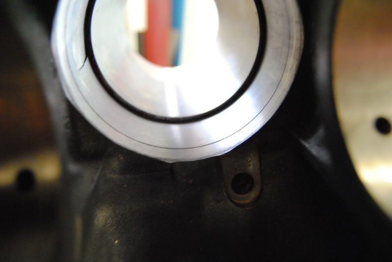

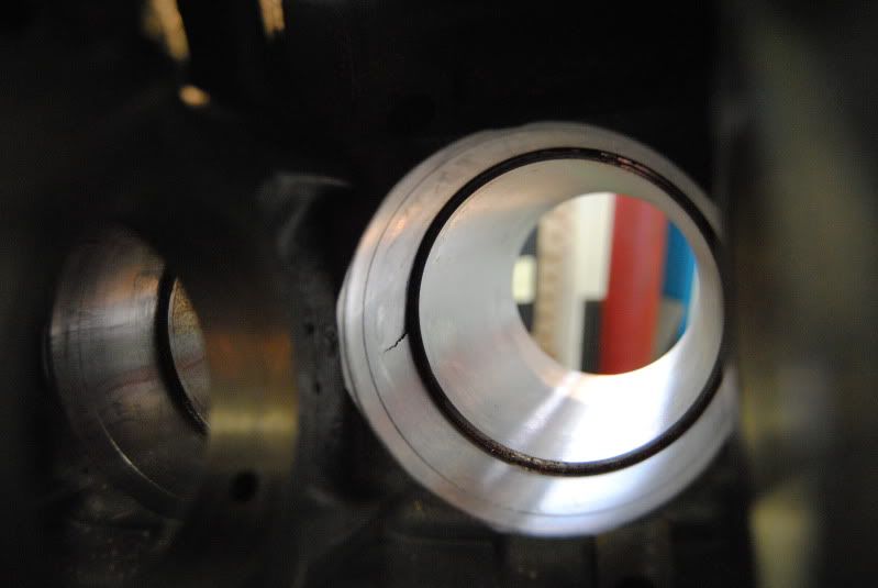

Har kommer lite bilder på o-ring spåren i botten for at lagga i loctite och får dom tätt, man ser også spricken som går från hållet som blir midt i fodern.
Har nu trycktestat blocket på nytt, och nu fins d inga mer lekasje, men om d vil få lekasje efter nåra mil, d får vi nu se
