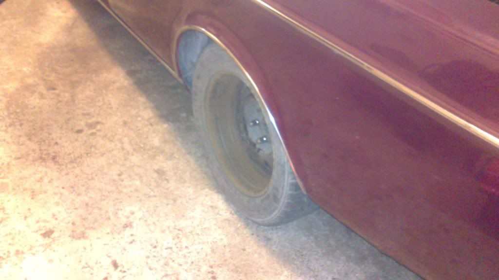

jaha vid sista regbes fick man nerslag på spårvidd och för bredda bakdäck
va gör man då? jo då får man väl fixa de då.. tog bakdäckena från donatorbilen(960in) och vände naven och hokus pokus hade jag helt plötsligt rätt spårvidd och 185 bredda bakdäck
sen har jag ju bytt motor från förra regbes så de visar väl sig hur de går
Nån me nå tips vad man ska tänka på innan man provar igen?

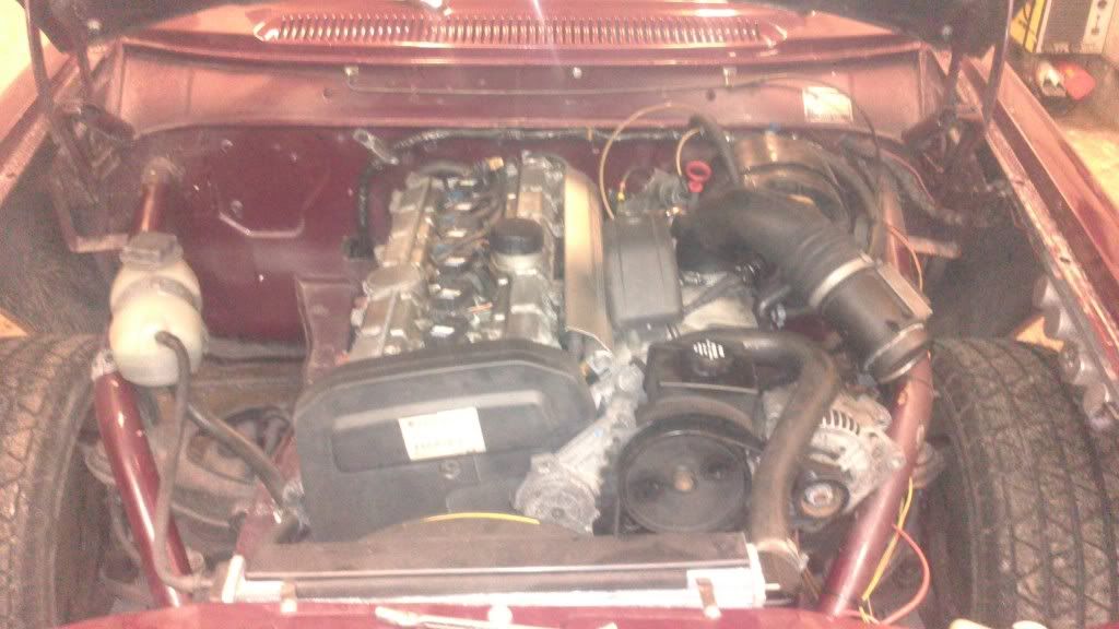

Nu är vintern snart ett minne blott och de har blivit många garage timmar.
har under vintern fixat lite kabel trassel och lite fix runt motorn, men de viktigaste så har jag äntligen fått till hastighets mätaren så den fungerar
kvar till reg är ny instrumentbräda och en ny mitt konsol som en snickerifirma på byn ska fixa så fort vedfabriken utanför garaget kan flytta på sig så man kommer ut
nån som har lite koll på vad man behöver för papper med sig till reg bes när man ska regga in bilen med en org motor och drivlina ??? tacksam för svar mvh
