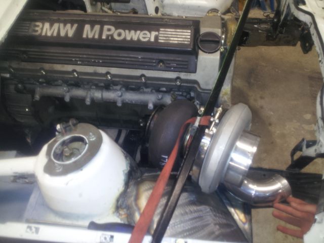

Men har vart ut och kikat på turboplacering iaf.
Hade vart Episkt att ha den såhär :P
Ser ut att vara genomförbart, men blir jävligt att meka turbo då :/ måste typ lyfta motorn för att få ut turbon :angryfire:

Den går inte att få ut neråt eller bakåt med en placeringen? Med en enkel servicelucka in i kupen :)

Jag tänkte samma sak, en service lucka skulle ju fungera !

Är inte riktigt så enkelt, neråt så är rambenet och motorblocket + framvagns "bumerangen" ivägen , och bakåt blir också svårt då kompressorhuset är bra mycket större än avgashuset och kommer nog därför ta i grenröret om man ska ta den bakåt.. Har kikat på att jacka ur ramen och förstärka med rör som ansluter till buren, för att få bättre med plats runtom turbon.. då hade den gått att ta bakåt!
Men blir mycket jobb för att få till det bra känns det som :/
Så började kika på att sätta den ovanifrån igen och kom då på att jag glömt att ha vattenröret som sitter ovanför grenröret på plats när jag måttat tidigare... och visade sig att det är trångt som faan där uppe också om den ska få plats under huven :doh:

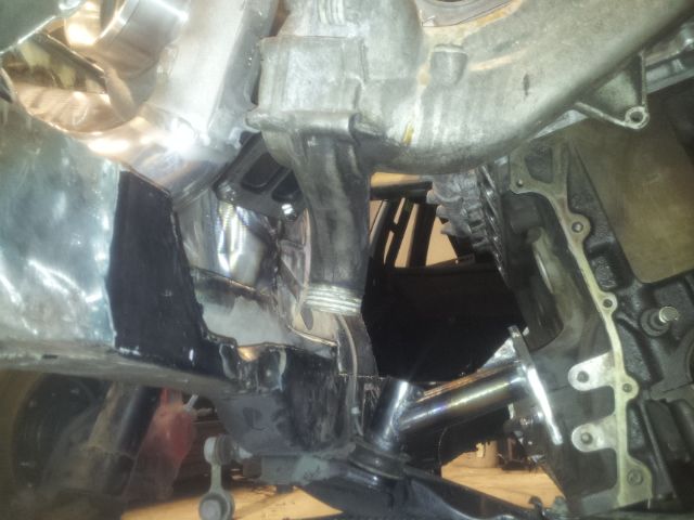

Termostathuset blir ivägen för kollektorn rätt mycket, Hur brukar man bygga om detta? hur har du gjort Björk? (såg att du kapat och svetsat om röret lite)

Vattenröret har jag bara kapat av en aning, och monterat hydraflow klamma på (typ som wiggins)
Det spelar just ingen roll för platsen.
Däremot använder jag inget av termostathus, vattenpump etc.
Jag har bara ett rör från vattenröret på toppen till kylaren, och elpump som trycker in vatten på ett antal ställen i blocket.
Dock för gatkörning bör du nog ha termstat av något slag.
Det finns väl smidigare grejer att hitta från andra bilar med extern termostat tror jag.

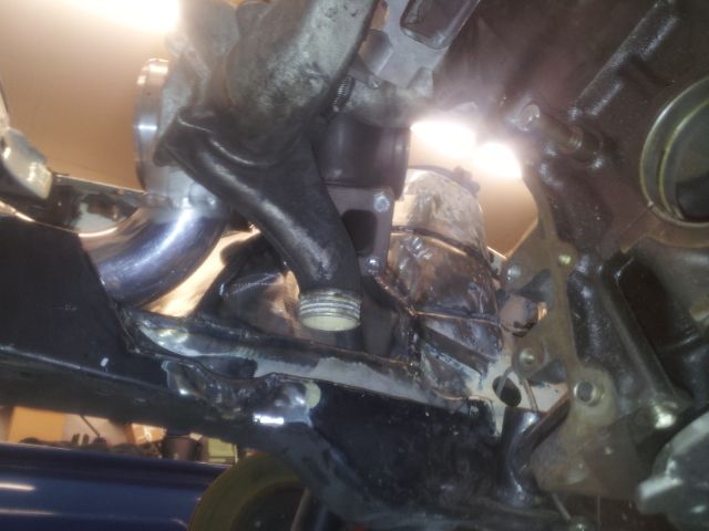

Med turbon såhär så klarar den nog huven preciiis, Men måste svetsa om termostathuset litegrann då!
Kollektorn hamnar rakt mot inkommande röret.
Men det är ju visserligen ett smärre bekymmer jämfört mot att bygga om där bak :P Men är som sugen på att prova med hängande aggregat ändå :P

I den här tråden kan du se en lösning på termostatproblemet(mer på sida 3):
http://www.r3vlimited.com/board/showthr ... ost2281399" onclick="window.open(this.href);return false;
