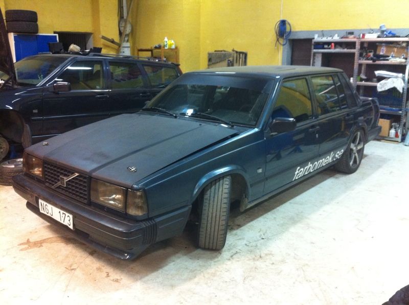

Hänt lite grann nu iaf, har grejat med bilen för att kunna besikta den. så besiktade den igår (fredag) och fick igenom bilen med blankt papper! Sen på eftermiddagen så återställde jag bilen igen + att jag grejade med styrvinkelkittet jag fick hem i torsdags. Så nu har jag betydligt mycket mer styrvinkel än orginal! Ska bli kul att få testa på det ordentligt lite senare. Här näst på listan ska de byggas ett grenrör :)

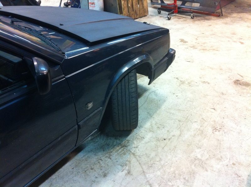

Liten update då.
Styrvinkel, ser inte mycket ut men kan säga att de är enormt stor skillnad och köra!

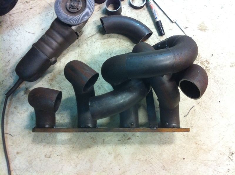

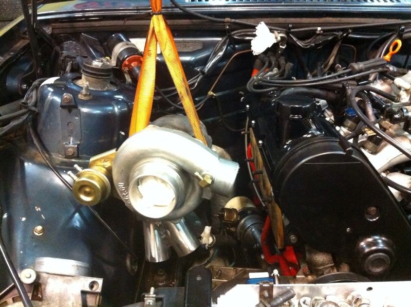

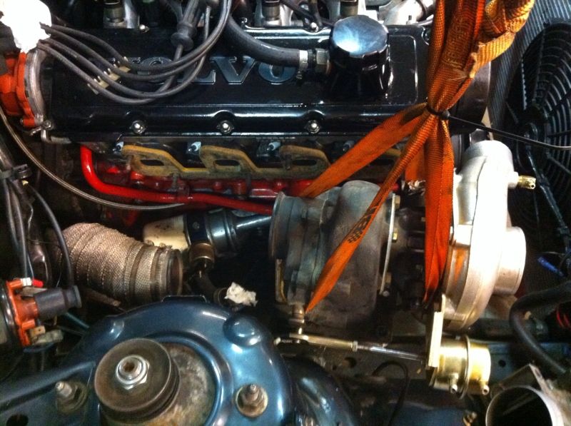

Sen har jag börjat lite med grenrörsbygget.
Kollat lite hur jag ska ha den sitta och tror de blir ungefär såhär, men ska köra med extern WG.
Ska väl försöka pyssla med grenröret i veckan :)

NiclasA
Inlägg: 648
Ort: Örebro
Re: Volvo 740 turbo, 450-500whp 8v projekt
Inlägg av NiclasA »
är det dannejs styrkit:)?
stahre
Inlägg: 128
Blev medlem: sön jun 14, 2009 3:53 pm
Ort: Fagersta
Inlägg av stahre »
ja de är det :)

NiclasA
Inlägg: 648
Ort: Örebro
Inlägg av NiclasA »
fan va fint:) bra sugen ja med:)!
Perfix
Inlägg: 161
Inlägg av Perfix »
Ja det verkar kul det där styrkittet... hade inte han en hemsida eller nåt någonstans? Rolig bil med förövrigt, inget overkill - bara massor av kul :thumbright:

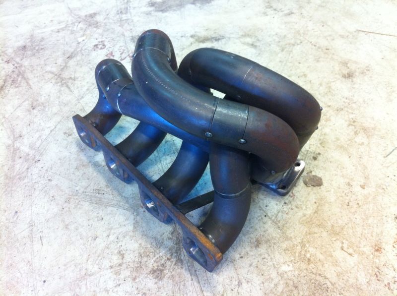

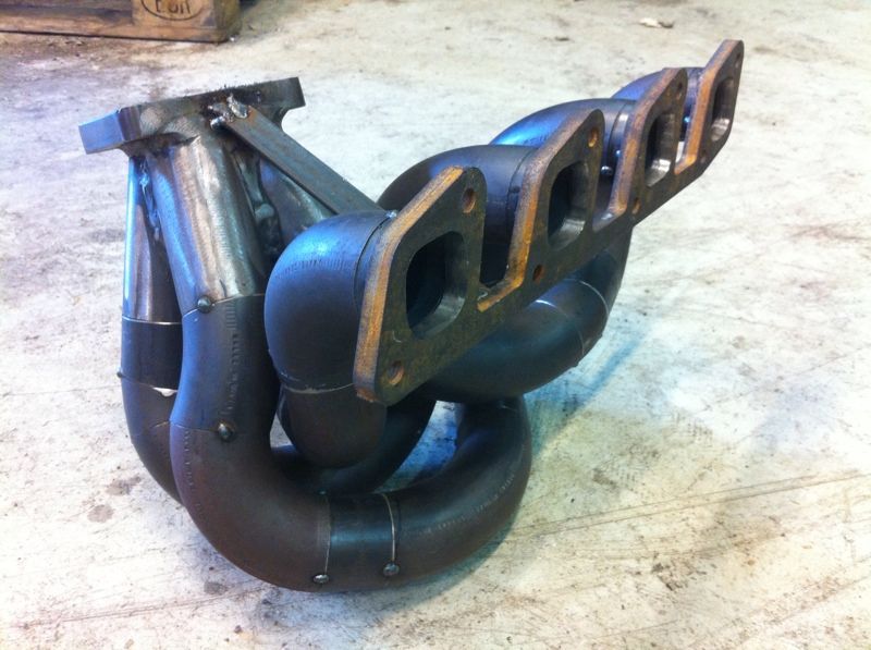

Jaha, lite mer grenrörsbilder då. Snart färdigpunktat och så ska en polare få helsvetsa det :)
Blir helsvetsning först, sen blir det dragning av WG anslutning och bygge av downpipe.
Kommer ut en bild på färdiga resultatet sen :)

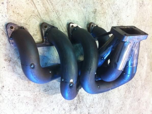

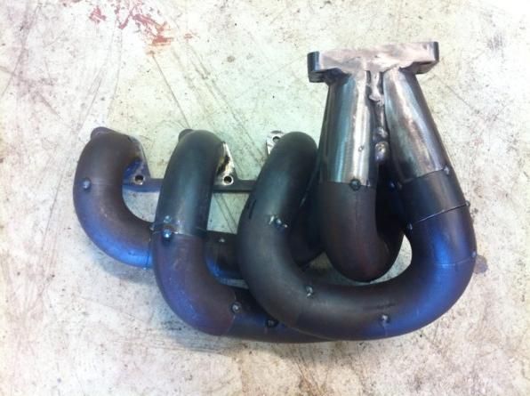

Sådär! grenröret färdigpunktat, sjukt nöjd för att vara mitt första grenrörsbygge :D
Nu ska de helsvetsas och sen ska jag dra anslutning till WG och bygga downpipe och screampipe :)
Bilder

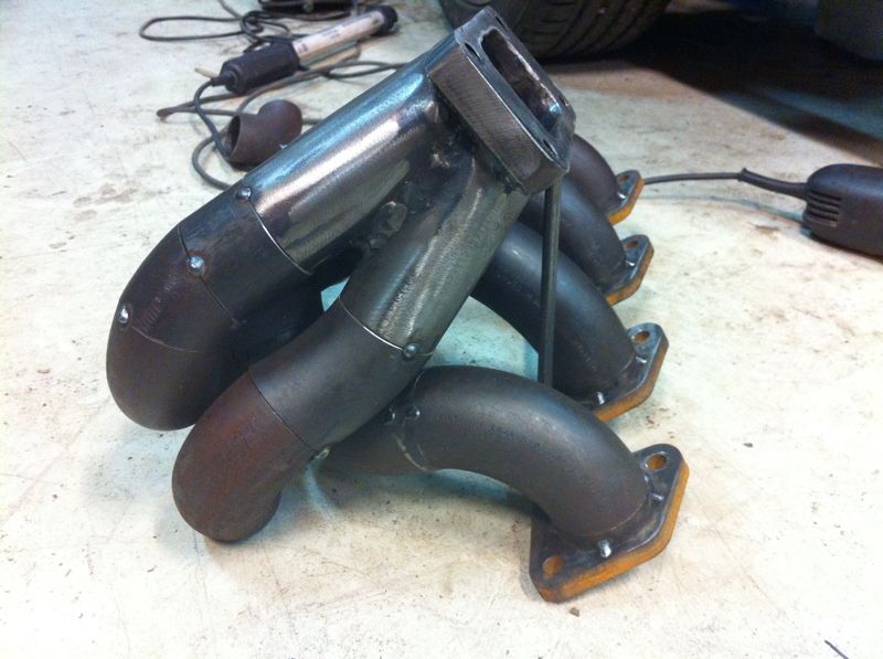

Och placeringen på turbon vart sähär

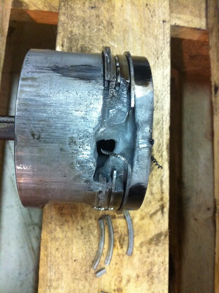

Jaha, dags för en uppdatgering då.
Hänt lite tråkigheter med gamla motorn :/
Så måste ha tag på ett nytt block nu om jag ska kunna köra i sommar.

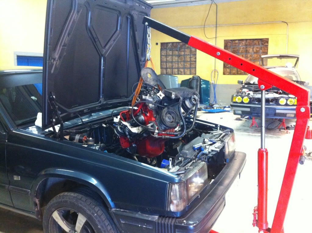

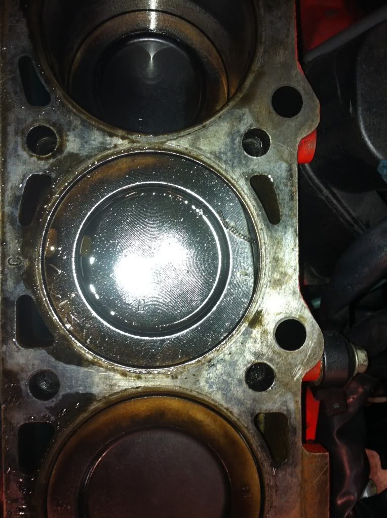

Bilen började gå på 3 cylindrar och hade ett vevhustryck från helvetet, så började med att riva toppen och fick se det här..
Jaha tänkte jag och rev ur motorn
Och började plocka isär för att se hur stor skada det var..
Va lite värre än jag trodde, blocket är skrot :/
Som tur är det juh inte nya motorn iaf :P men tänkte jag skulle ha tag på ett nytt block iaf så man får köra i sommar ändå. Nya motorn får som sagt vänta tills nästa vinter med att hoppa i..

Riktigt snyggt grenrör! får se hur den går sen när den är hel igen :) bara att slänga upp en film!
Phranz
Inlägg: 166
Blev medlem: tor sep 01, 2011 5:26 pm
Inlägg av Phranz »
Exakt så ser en av kolvarna ut från t5an som gick på isen i vintras :) Riktigt snyggt grenrör med!

Klart jag kan slänga upp en film på bilen, kan lägga upp en på bilen innan den gick sönder. Blir ingen stor skillnad på motorn nu när jag bara ska sätta ihop denna motor igen för att kunna köra i sommar. Det som blir intressant är juh nya motorn som kommer i till nästa sommar istället :) Men håll ögonen öppna så kommer de snart upp en film på bilen om ni vill det :)
Får tacka så mycket för kommentaren om grenröret :) Det är fortfarande på helsvetsning men kommer nog bli kanonbra när de blir coatat och allt är klart :D
