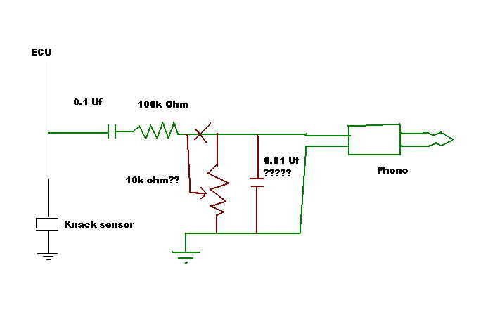

Här har du en ritning på hur man kan bygga så man kan höra. Kommer inte ihåg vart jag hittat det men men.
Låg ett textdokument brevid bilden.
"Fixade en liten ritning... Iaf.. Det gröna är hur vi kopplade. Det röda är vad man skulle kunna bygga till(det borde funka). Klipp kabeln där det röda krysset är. Jag har inte testat det men det borde funka. Värdena är höftade. Vrid potten kan vara bra som volym kontroll och börja med minsta volym för att inte sabba nått. Vrid på tills ljud nivån är lagom. Den röda kondingen kan vara värd att ändra på lite. Har inte en aning hur den påverkar ljudet men den borde störa av en del högfrekventa ljud.."
Jag hade ett ljudklipp på datorn men jag hittar det inte nu =/

detdär såg ju inte så svårt ut om man har lite el-kunskaper (har inte jag)
nån som vill bygga ihop och tjäna nån hundring?
