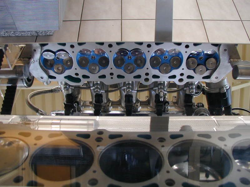

Anledningen till att man borrar och strokar 1.8orna har med stor sannorlikhet att göra att 2.0 bottendelarna som man kan nyttja till 5v topparna (utan att behöva svetsa om topparna) är/var det ganska tunnsått med (tills dess att fsi motorerna kom) ALT är nämligen inte direkt någon dussinvara...
Jag har ingen bild på min alt topp (då den står i garaget 6 mil från lägenheten) men jag kan lägga upp bilder från ett projekt där en alt topp ingår.

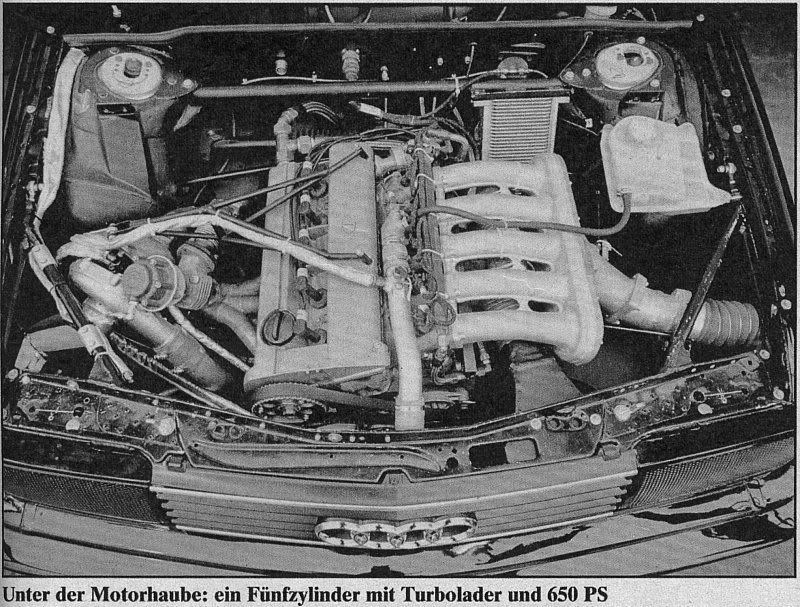

5v toppen antagligen?! är ett derivat från audis "talladega"

Kanalerna ser ju ut precis som AEB iaf.
Det finns ju fler 5v-motorer, t.ex 40v V8 i S8

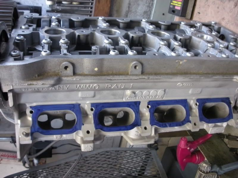

EDIT: Hittade lite bilder på den AEB jag portade:

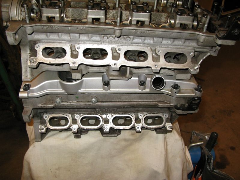

Det är skillnade på kanalutformningen mellan AEB och ALT topparna åtminstone på insugssidan.
Insugsporten på ALT mätt med skjutmått ca 56 mm bred och 27,5 mm hög motsvvarande på AEB är 53,8 mm och 25 mm . Utformningen inne porten skiljer sig åt med . Det är svårt att förmedla med en bild men när man jämför topparna så syns det tydligt.
Nu finns det givetvis parallax fel pga hur bilden är tagen som jämnar ut skillnaderna lite.

Ser ut att vara grövre frästa kanaler i ALT. Mer att porta :wink:
Annars tycker jag att topparna ser väldigt lika ut...
