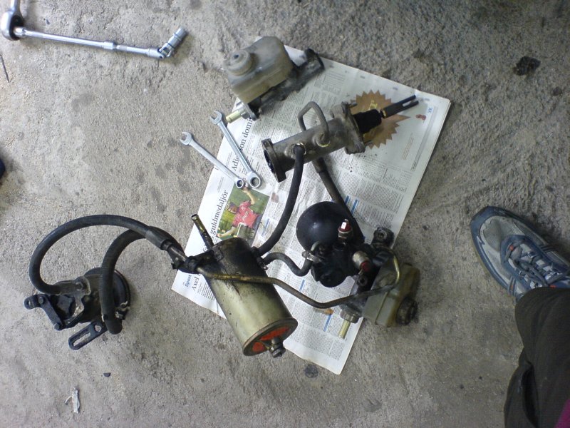

Men igår fick jag hjälpa av Nicke Nyman att skruva lite, vi har flyttat bromssystemet från min E28 528 över till 3.0:an och det var en perfect fit! Tur man har gamla skrotbilar som står.. :roll:
Bromssystemet är numera hydrauliskt, det drivs av styrservo-pumpen och det blir nog himla bra. Framför allt är det gott om plats vid insuget nu!

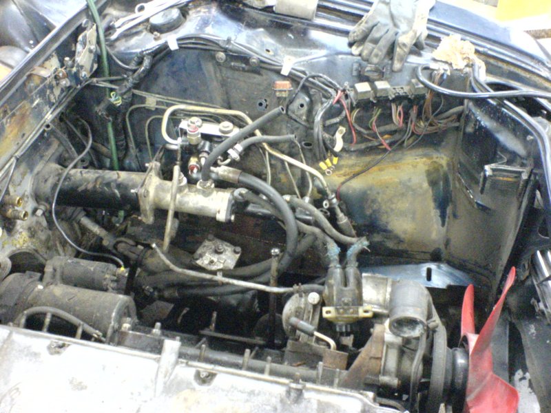

Det blev en massa bök med hydraulslangar och jag fick använda vissa från 3.0:an och vissa från 528:an men nu sitter det mesta där. Ska svetsa till fästen för "bomben" och oljebehållaren, börjar kanske ikväll med det men är klar imorrn. Ska byta ut en del slangar som blev för korta, som tur var blev inga av slangarna på trycksidan för korta. Ska byta gummislangarna till bromsvätskebehållaren också, dom har konstig "konsistens"..
Den fördel jag köpte genom att använda den hydrauliska bromsservon från min 528 har ersatts med jobbiga hydraulslangar som är styva, för korta eller fel vinklade för att passa bra i 3.0:an.. men det ska lösa sig.
I värsta fall ska jag låta tillverka åtminstone en ny slang, föreslår ni Specma/Näströms system eller Hydroscand kanske?

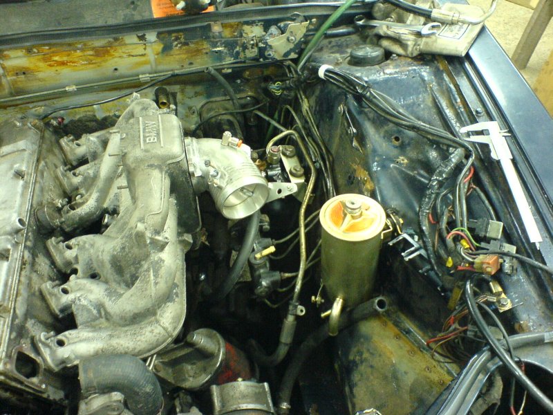

Jag tänkte använda ett 80 mm spjäll som så lämpligt är konstruerat som en "90 graders böj". Som det ser ut kan jag inte placera det mitt på plenumet till insuget, det måste hamna lite längre upp. Här har jag passat in det lite:
Det är slangarna som ska ner till styrsnäckan som ställer till det. Man ser den ena just nedanför spjällhuset, den skulle jag vilja dra bakåt istället men den duger inte till det som den är nu (för kort och vriden åt fel håll).
