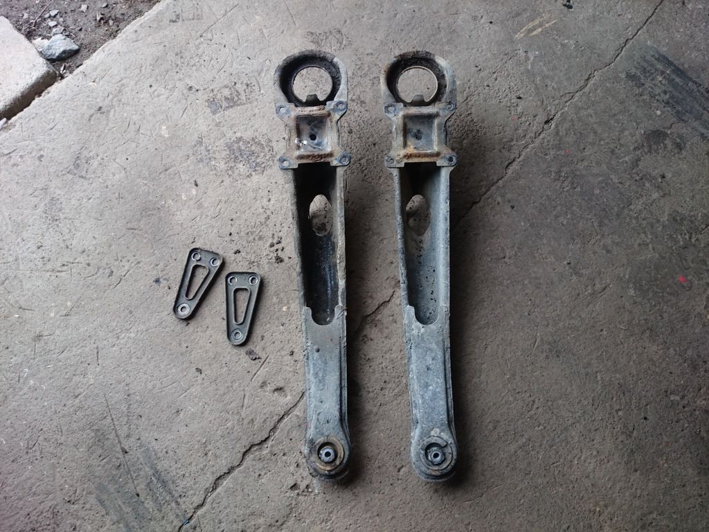

Re: 940 race setup
Okej:-) men då satsar jag på superflex i bakvagnen så är det stumt
Re: 940 race setup
Går det inte pressa i ledlager? Det är ju ingen gatbil sen har polyflex en del friktion.
Annars har många nyare bilar tätade ledlager tex. Saab som kanske passar.

plockat bort lite bakvagns delar från donator bilen som ska blästras samt leta reda på några länk lager
