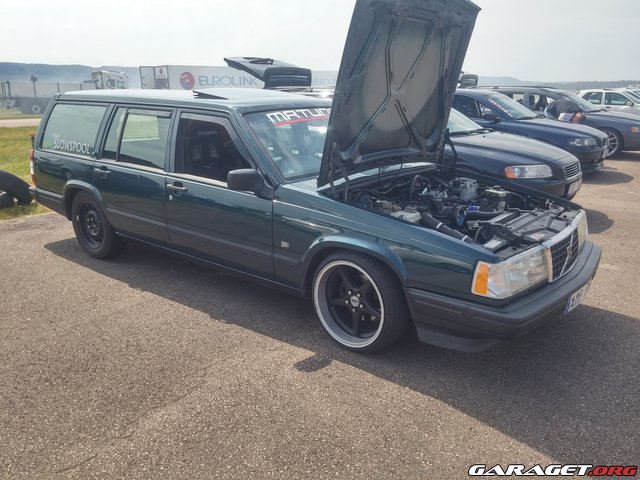

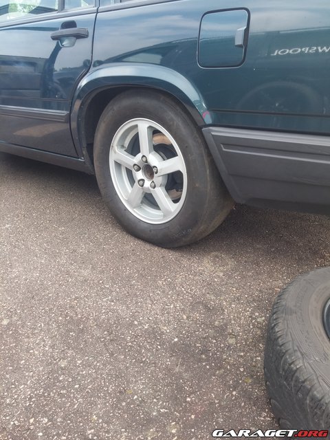

Lite bilder!
Nyss anländ ned till ljungbyhed i depån.
Köpte som sagt mickeks gamle slicks. Funkade prima förövrigt.

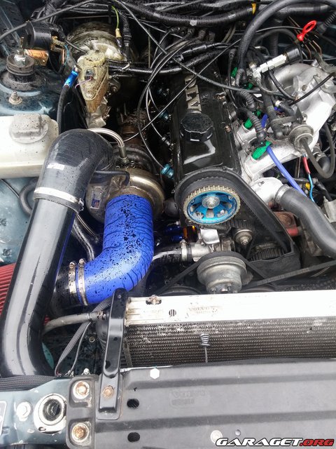

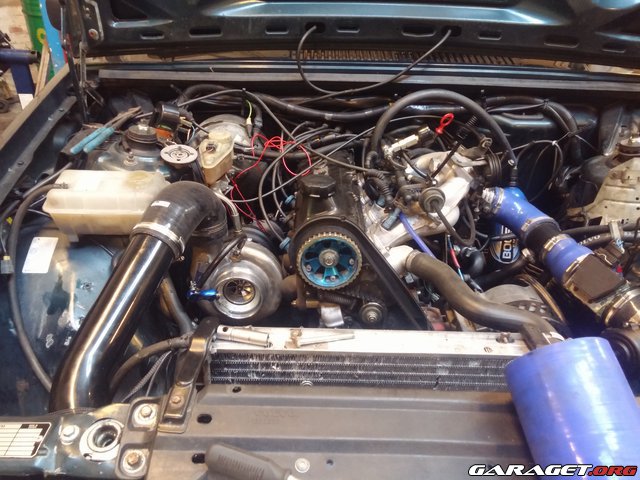

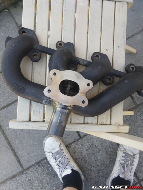

Lite bilder :) som sagt, blev inspirerad av röde baronen 940in :)
Grenröret planat och klart. Dock upp portat efter bilden togs.
Kärnan till hx35an. Behövdes rengöras rejält pga någon sort klibbig olja som såg till att axeln kärvade.
Ihopa monterat. Wg är placerad under turbon bredvid lådan pga ont om plats pga styrstången..

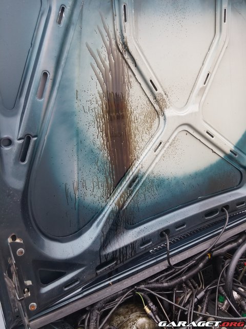

Liten uppdatering.
Tar detta som en lärdom och allmän pik till mig själv gällande stress och noggranhet.
Dubbelkolla alltid alla olje ledningar så dem verkligen är spända innan du kör iväg. Ha alltid en brandsläckare tillhanda i bilen..

Ojdå :S

Jäklar... Vart var de det läckte? :/

Packningen till olja in gick åt helsike. Hade bommat att dra åt skruvarna rejält. Nåväl den går nu igen, men vart ju lite pinsamt att stå i rusningstrafik med olja överallt..
