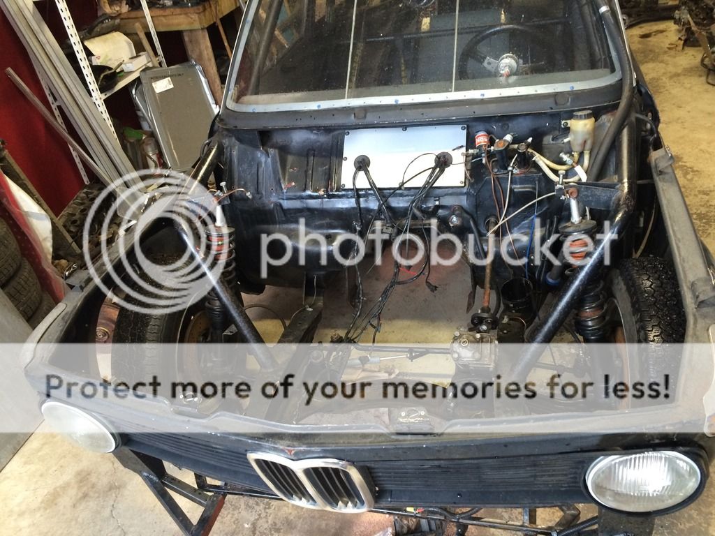

Praktiskt nog så hade den lokala stolleprovsgruppen lite tid över på hemmaplan och praktiskt nog så verkar jag äntligen hittat en delvis självbyggande bil
gördeln skruvade fast sig och kolvar o stakar började ramla ner tills..
glömt att köpa vevlager
(fixat nu men..)
En skvätt färg på det nya tillpysslade blocket
lite blandade bilder invändigt kan också bjudas på
förhoppningsvis stabil bakvagn
9" spole MW axlar 4link bla bla bla
Ryms ingen picnic korg här längre
Här verkar det saknas en del...
Motorbygget forsätter iaf och lite smågrejor här och där med lite allt möjligt, går framåt i sakta mak.
