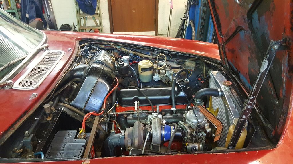

De hörs ytters lite tror jag att luften tar vägen tillbaka, har inte kommit så långt än med högre laddtryck, men eftersom jag inte har någon dumpventil så borde luften ta bakvägen.
Har nu också monterat smalbandslambdan från biltema och den verkar visa rätt på mängden, stämmer bra med gången på motorn och förhållandet på mätaren, så när jag får på lite laddtryck och varvar en del så börjar den gå magert vilket känns, så blir att ändra läget på nålen!
Misstänker att jag kan söka information om detta, men Jens ville kanske dela med sig om sin kunskap om bestyckning på denna original strombergare?
Har elektrisk förgasarpump som flödar 150L/h
Urfrästa förbränningsrum, 2mm blockpackning.
Motor b20 från en -75, 8 bultad vev.
Original Stromberg.
Programmerbar fördelare.
