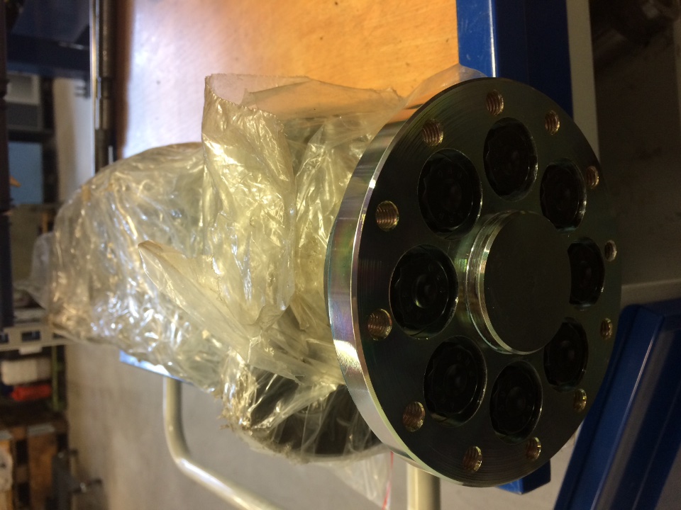

Med lite hjälp av en vän ritade vi upp en adapter mellan Volvo veven och Cheva flexplattan som jag sedan tillverkade på mitt jobb med CNC svarven.
Tre stycken adaptrar har jag tillverkat, två har jag sålt varav en till Jonas Sandström med Amazonen. Vill någon ha en tillverkad så är det bara att höra av sig. Tänk på att vara ute i tid då jag måste beställa material och sedan passa in det när tid finnes i maskinen
