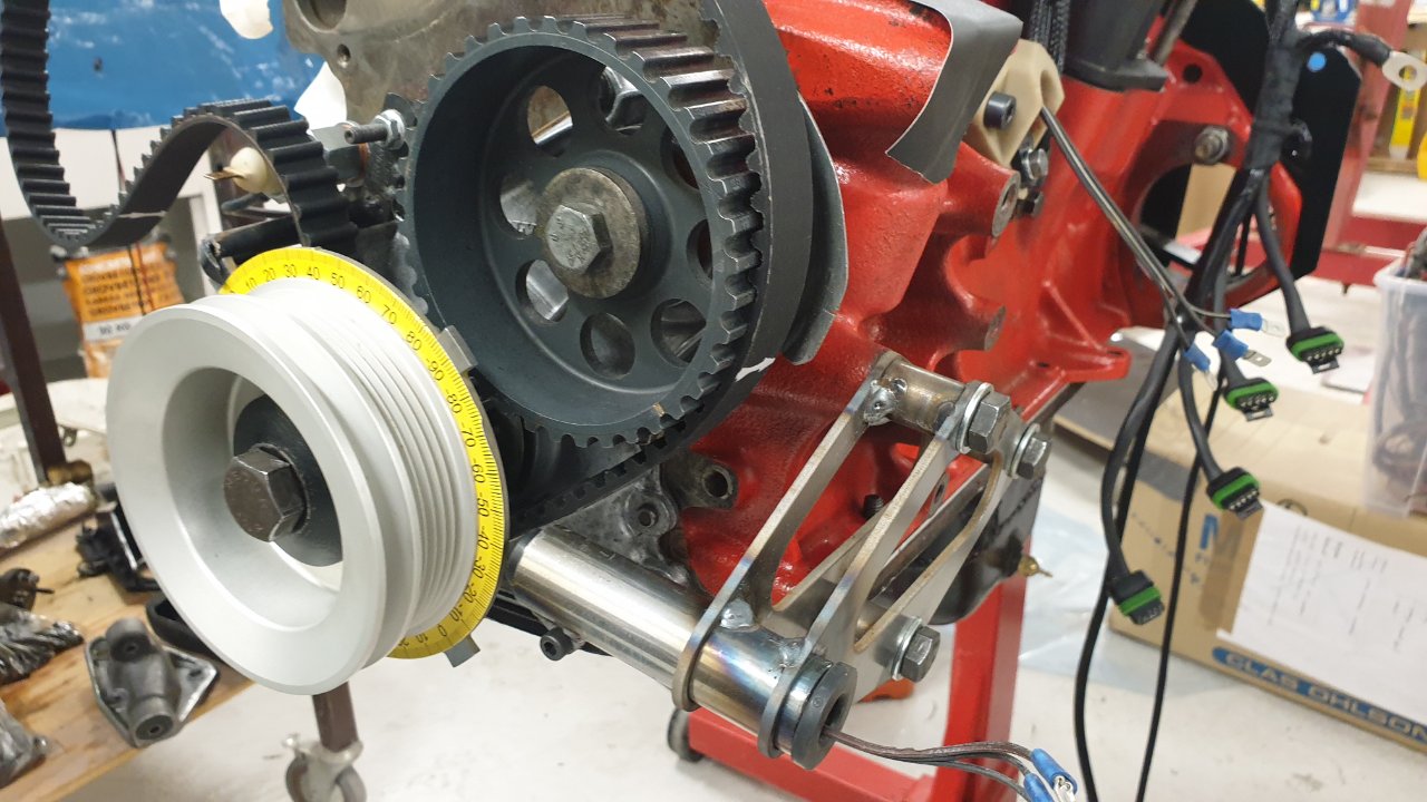

Här några bilder på nya triggerskivan och hållare för triggern, samt nya spolarna och fästet för dessa. Jag ritade upp detaljerna och fick dom vattenskurna.
Här syns även remskivorna som bytts till multirib då den gamla remmen hade en tendens att vända på sig.
Gradskivan på triggerskivan är en dekal som klistrats på. Tack till Roger och Tommy för hjälp med utskriften!

zeke varg skrev: ons maj 05, 2021 11:11 pm Här några bilder på nya triggerskivan och hållare för triggern
Hållare för triggern ser ut att vara lite för klen.
