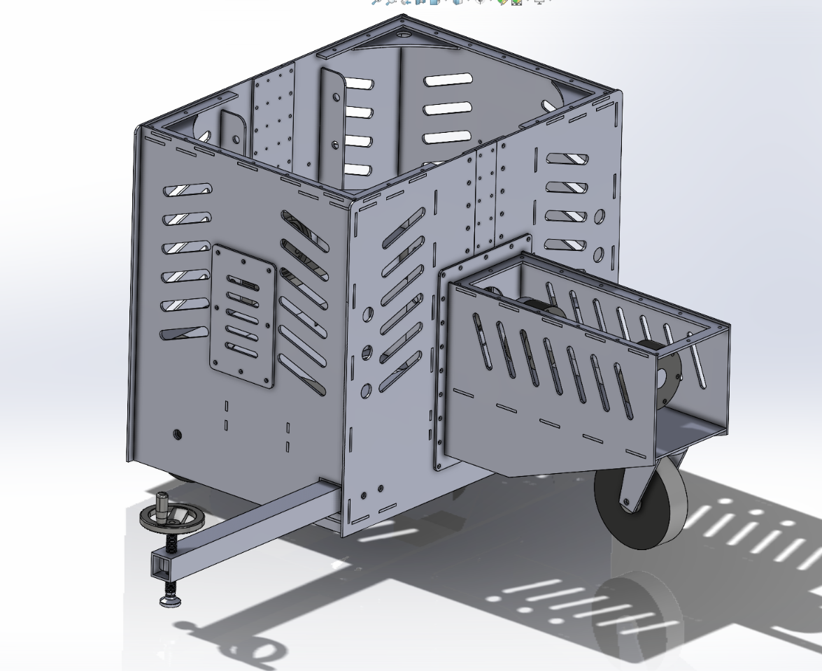

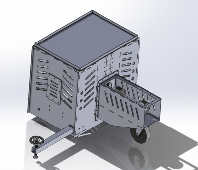

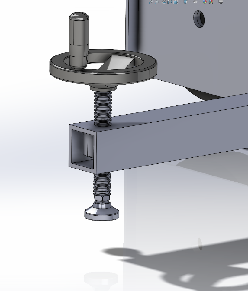

Har laborerat lite med olika stötdämpare och luftcylindrar men blev aldrig nöjd och när man inte uppnår sitt förväntade mål så tröttnar man lite.
Så tog mig o ritade en ny dyno senaste dagarna istället.
Denna blir istället en skuren modell med CV knutar så man slipper detta med autojusterande ram för camber.
Blir ett stort jäkla pussel detta men de blir nog bra.
Designändringar sker konstant och massor av detaljer kvar att rita och testa.

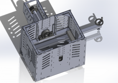

Lite mer genomskärning
Har sätt att dynolaze kör med tätt lock upptill vilket är smidig som arbetsyta, Dock lär den bli varm satan.

Re: Borgs Garage ---- Hubdyno under konstuktion
Den tanken har slagit mig med mina bromsar också, en avläggningsyta är inte fel. Det går ju sätta isolerande ljuddämpning under så värmen håller sig borta.
När det gäller ventilation så är det i mina ögon bra om det är rätt så öppet på sidorna som är till och från bilen, eftersom rotorn fungerar som en fläkt. Men det fungerar säkert för dig, det är ju sällan man kör kontinuerligt på hög belastning för då kan det nog bygga temperatur i spolarna.
Erik som byggde mina chassin innan jag köpte dom hade monterat Volvo 240 bak-dämpare och en lämplig fjäder som håller uppe bromsen och det har fungerat väldigt bra. Keep it simple!
Många bilar rör sig en del där bak när belastningen kommer så camber ändras och då måste grejerna kunna följa med anser jag. Det går alltid att sätta en domkraft under bakaxeln (de som har delad axel, BMW etc) för att förhindra rörelse om man vill lösa det så..
Inlägg: 10199
En liten tanke.
Om man bygger nog stabilt, så kan ju inte cambern ändra sig under belastning.
Det är ju inte flera ton det blir, det verkar trycka ned rumpan nån cm då vridet kommer tycker jag mig ha sett.
Bara sätta ben på dem som man kan justera efter bilens 'grund camber' då den står i ride height.

mattias skrev: tor apr 22, 2021 8:07 am Den tanken har slagit mig med mina bromsar också, en avläggningsyta är inte fel. Det går ju sätta isolerande ljuddämpning under så värmen håller sig borta.
Absolut borde de gå att stråla bort värmen en hel del.
En rf tunnplåt med distanser borde hjälpa en hel del.
Japp de stämmer. Dom suger i mitten likt en bromsskiva.
Min lilla 1000nm däremot producerar väldigt lite luft har ja noterat. trots väldigt öppet.
Antar att dessa 3500nm bromsar skapar ett helt annat luftflöde tanke på storleken.
Japp din har bevisat funkat mycket bra. :)

Kadett4wd skrev: tor apr 22, 2021 9:18 am En liten tanke.
De stämmer. Dock är de ju de att alla bilar har olika camber, så de är ju ett litet pyssel att ställa om cambern på bromsen varje gång.
Däremot vill jag inte belasta saker i onödan.
Även repeterbarheten borde öka med CV tekniken. Iaf teoretiskt. :)
Sen är de ju 90% att man vill vara nöjd med de man skapat.

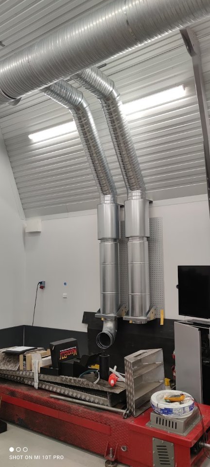

De sitter numera T-kors på ventilationen längst ner för att få med sig extra mycket kall luft för o inte skada ljuddämparna

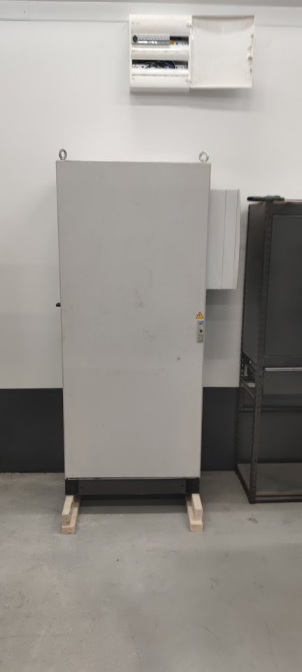

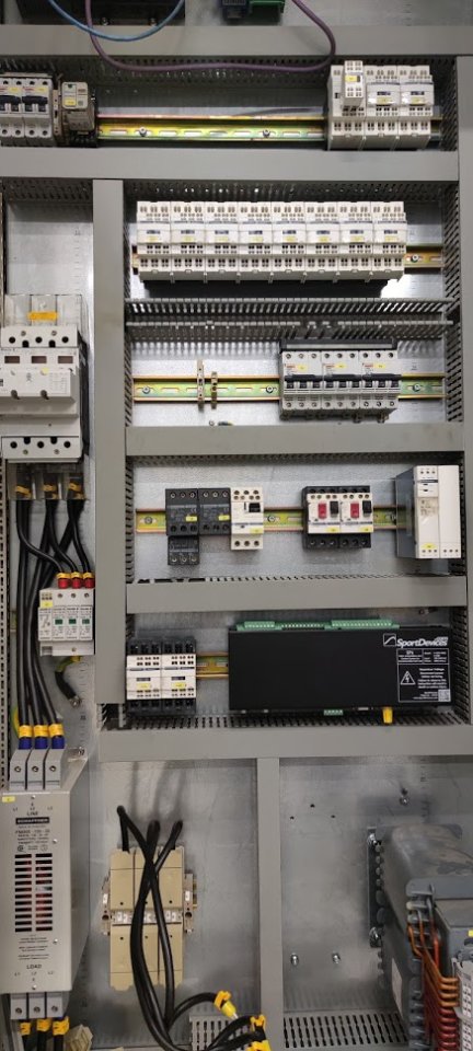

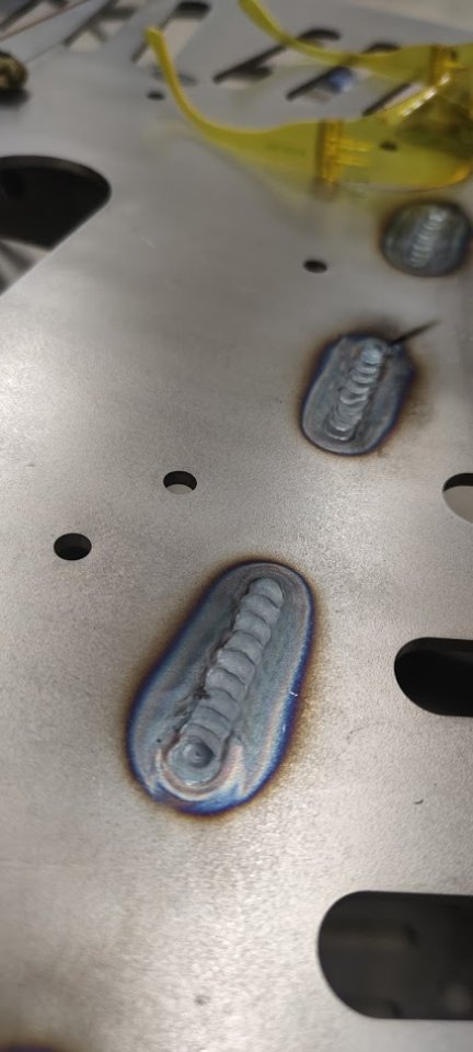

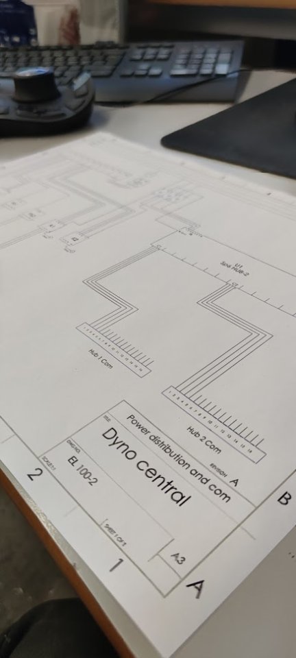

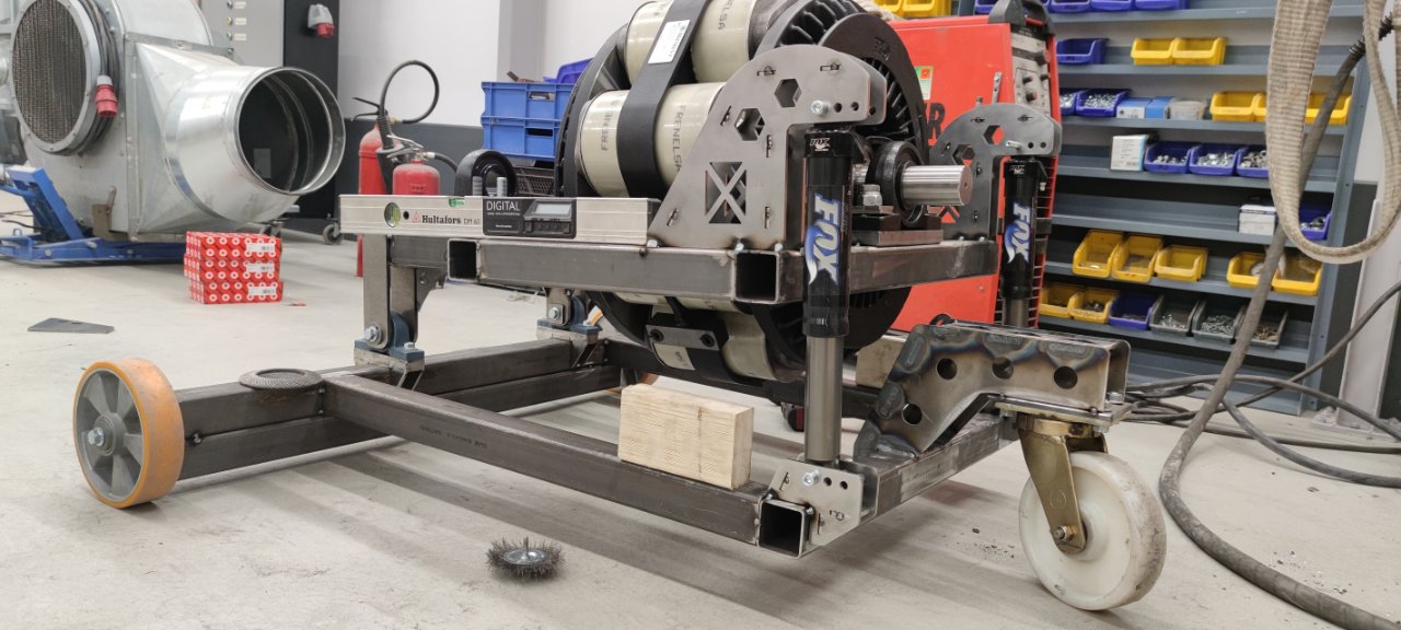

Lite blandad ordning på bilderna, men de börjar ju faktiskt bli en dyno de här.
Allt tar lite längre tid än planerat då det är mycket annat som måste göras.
