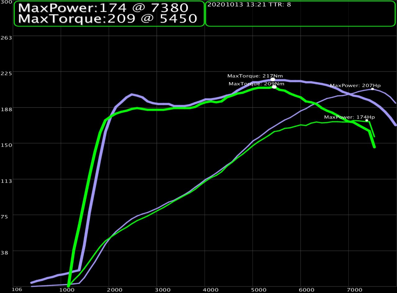

portad vs oportad.jpg (115.95 KiB) Visad 1178 gånger
Här är grön kurva oportad och orginal insug bara dom lite vassare kammarna monterade och mappad så gott det går, få ordning på fullgas är inga problem men låglasten är klurigare.
Lila är kurvan när vi grävt det vi kan utan å lyfta toppen, bara på insug. Å sen satt dit ett så stort insug vi kunnat med så korta runners det gick för att hoppas på att den skulle varva ur fint.
Man ser hur den gröna tappar luften ganska rejält över 6000. Den lila dippar precis när ventilsläppet börjar vid cirka 7500 det hörs tydligt i knacklyssnarn
Inlägg: 655
Blev medlem: fre dec 19, 2008 11:17 pm
Ort: lycksele
Re: Vilket rödblock till sugis?
Inlägg av »
Dom tål tyvär inte mkt ventilsläpp innan det blir krokiga saker:/
Roligt att se siffror iaf lägger en röst på b234 blocket då det finns mera att experimentera med och för enkelheten då det sitter original så du slipper göra om motorfästen.
Vad använder du för kammar och var det klurigt att få till låglasten med org insuget också?
Med lmm för nära gasspjället påverkar det ju luftströmmen och mappen blir helt olik på låga spjällägen.
Vad blir det för uppgradering på ventilfjädrarna till motorn sätts ihop igen?
