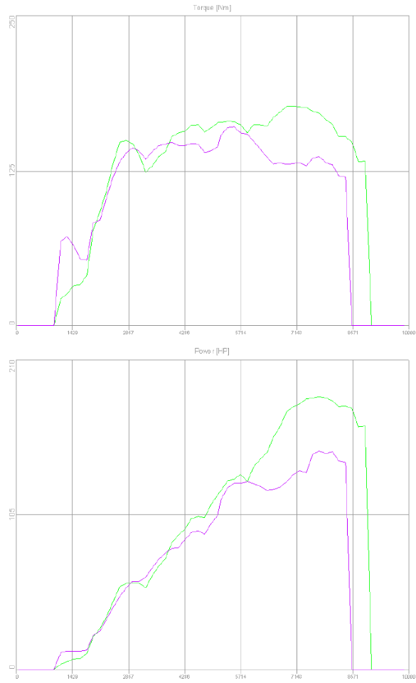

Vad var skillnaden mellan grenrören?
Så här mycket skiljde det i effekt på en rallybil bara genom att byta hela avgassystemet från grenrör och bakåt
Det var nån cm i skillnad på primär/sekundär längderna samt olika placering på katalysator och ljuddämpare :revs:
Systemet som gav mer effekt var byggt efter erfarenhet från ett liknande som testats på en snarlik motor i bromsbänk
för många år sedan, den gången satt nog motorn i bromsbänken 2-3 veckor
Diagrammen nedan är plockat ut från loggen i Dash:n så siffrorna skall man ta med en liten nypa salt... för att det
skall visa rätt så är det en massa olika värden som skall knappas in, vikt på bil, luftmotstånd etc så det kan ju vara ännu mer effekt i bilen :hey:
och det är ju på hjulen..
