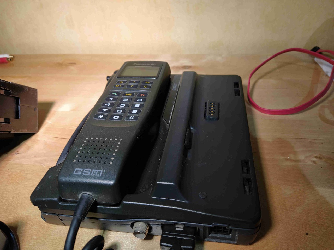

panasonic EB-2803.jpg (170.72 KiB) Visad 1671 gånger
Muggen är Höganäs ifall nån undrar

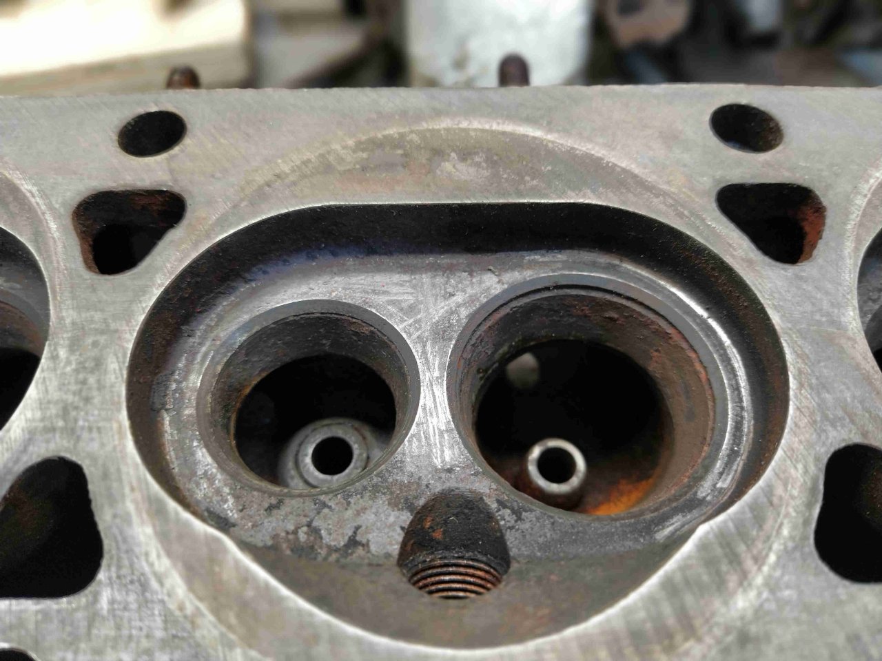

I början av ett sånt här projekt går hjärnan på högvarv och hela tiden blir det som Alfons Åberg att "jag ska bara" och det blev det senast.
En baggis att bara kolla hur ventilerna såg ut och förvåningen var stor att avgas var bättre än jag trodde, tyvärr sämre med insug.
Att ventilerna var kassa väckte ju tanken att sätta i 46-38 istället då man ändå måste fräsa om sätena.
Fram med "miljonvarvaren", ladda med putssvamp, på med skyddsglasögon och efter 10 minuters våldsamt dammande och Ta-da inga sprickor i säten alls, fantastiskt roligt :D
Dags att fira med kakor till kvällskaffet och en snabb sväng till närmaste affär och hela personalen ler stort för att det är HELG :beerchug:
Tills jag kommer hem och upptäcker att jag är sotarsvart i ansikte, dock inte där skyddglasögonen suttit 8)
Glad ändå, så jag får kolla upp med närmaste "trimproffs" typ Tommy Luhr i fall det får plats med 46-38 :roll:

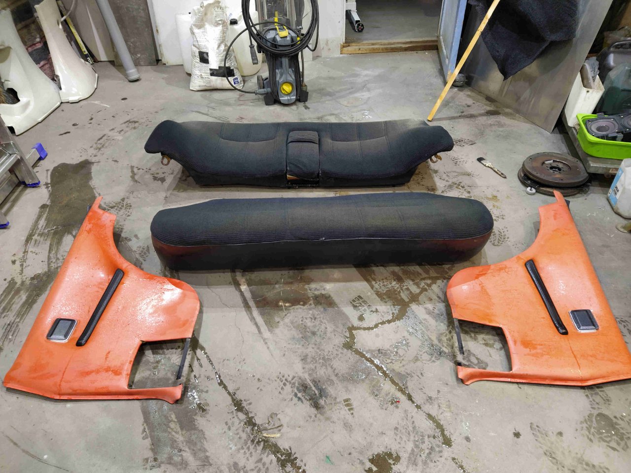

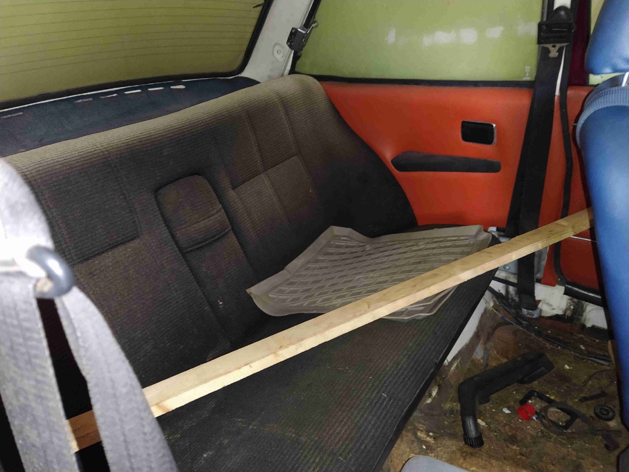

Annars blev det några timmars tvätt av inredningen, mattan och baksätet.
Och baksätet är visserligen solblekt, men hyfsat helt och om någon behöver "televerksfärgade" sidor är det bara att Pm:a, lite synd att kasta dessa gamla sidor.
Innerskärmarna bak är faktiskt otroligt fräscha och jag blir riktigt glad.
Golvet fram var genomruttet, men efter en snabb sökning på :typing: hittades nya golvplåtar för 400-500:-st.
Sparar otroligt mycket tid och fasligt billigt :)
Ju mer jag river i bilen, inser jag att det nog inte är så farligt faktiskt, rädslan var att den var totalt körd, framvagnen är visserligen dålig och bakvagnen också, men det finns faktiskt både nya delar och en hel del gamla gångbara delar kvar.
