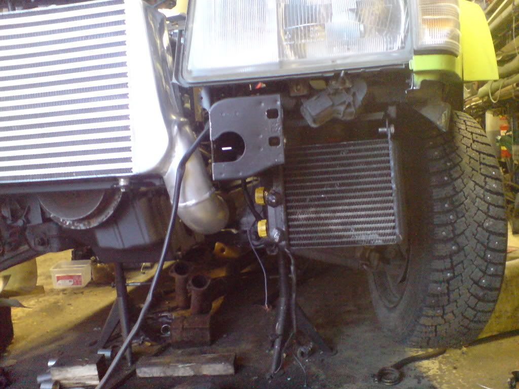

ja då ha ja vare ner till garaget en sväng till då. Det blev inte så mycket gjort då jag helt enkelt kände mig så slapp ikväll. Men det blev då iaf ett nytt fäste för oljekylaren.
Oljekylare helaluminium.
Senare i veckan ska det komma lite mera rörgrejjer så jag kan fortsätta på tryckrören. Även flänsarna för kompressorn ritas just nu upp.

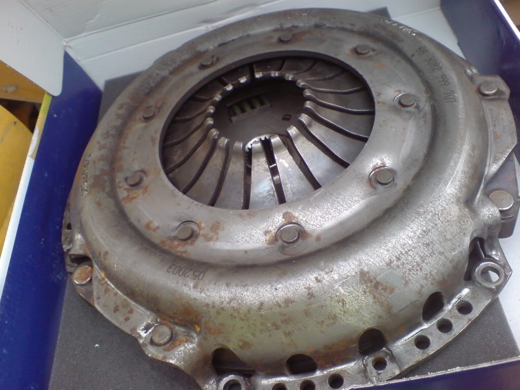

Härligt me lite kommentare! Äntligen så anlände då den eftertraktade kopplingen idag!
Det blev en sachs race engineering platta slutnummer 707. Ska bara nu hitta en sinterlamell som passar.

tackar så mycket markus! Härligt att du fick dit den! Få se nu, jag hade ju sedan tidigar kapat bort en cell åsså hade du ju nu kapat bort tre. 1+3=4. Ja enn fullstor lastbils ic - 4celler. Den räker till bra mycket det!

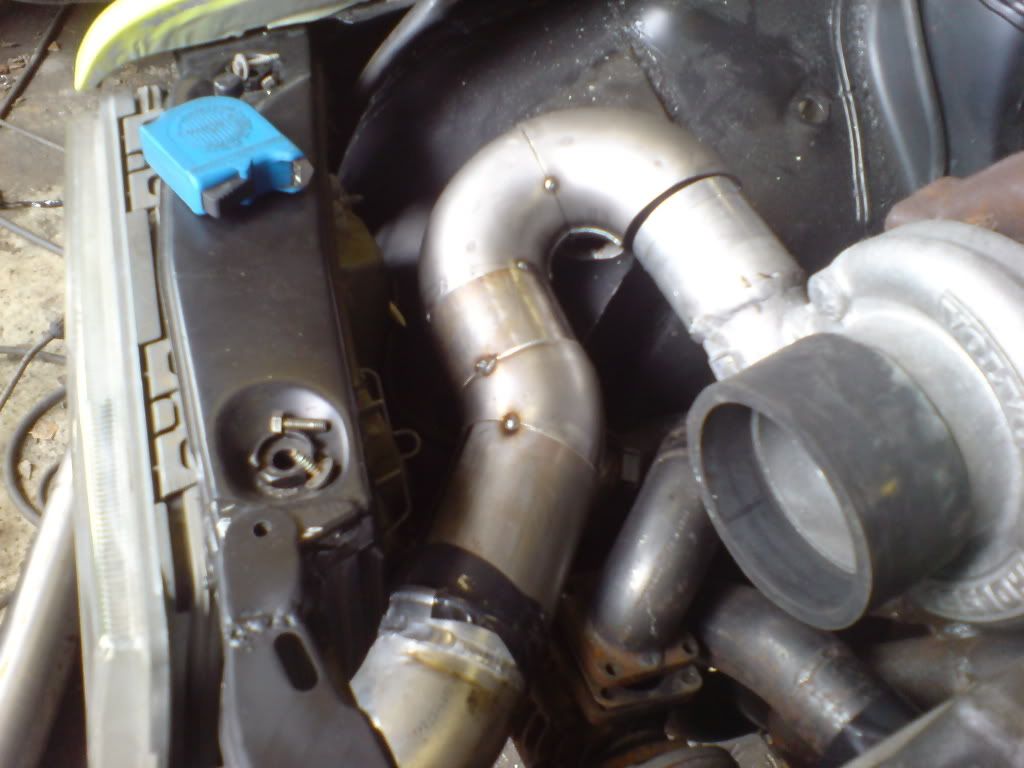

nu äre lite uppdat igen. Tryckrören börjar bli klara. Röret som ska mata turbon me luft också strax klart.

kompressorn är en eaton m90. 1,5liter luft/varv. Pumpen fungerar fint med aldan. Den matar på mer bränsle vid ladd, annars så skulle den ryka lite mera när man kör utan ladd.
Böjjarna är 4" å dom fick jag tag på wist här i lycksele. tro dom kosta runt 80 -90 spänn styck. eller mer....

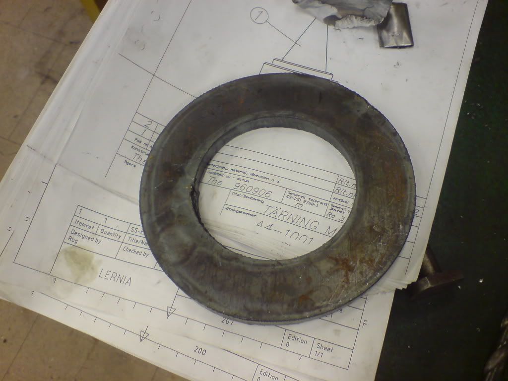

Åsså lite utskuret råmaterial som ska in i svarven å svarvas till.
Så blev det. Bultas med 6st m6.

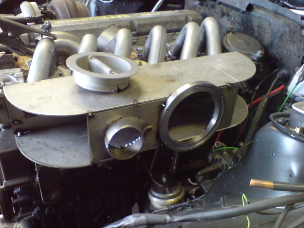

Sedan fick den ena flänsen ta sin plats på insuget.
Den andra flänsen på och en liten del av tryckröret.

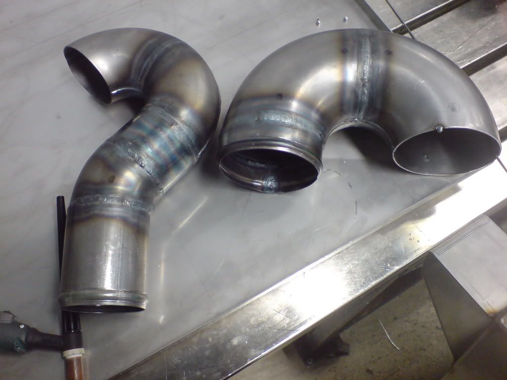

Åsså resten av tryckröret ner till y-röret. Jag tror att jag ska skippa den skarven å svetsa ihop dom rören istället.
